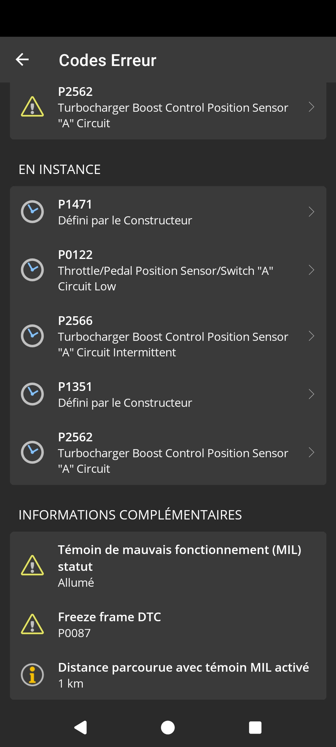

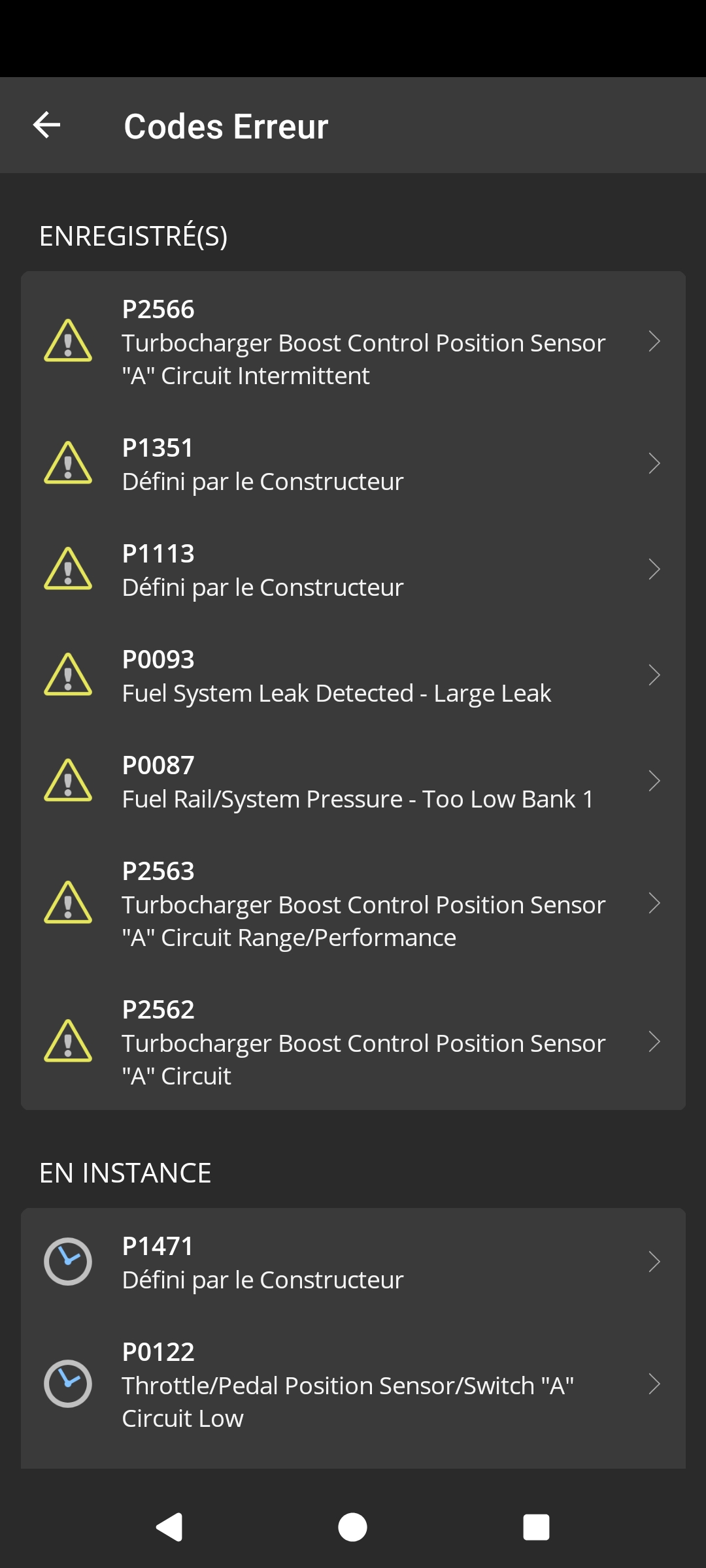

n°74084008
Antionn
Posté le 12-01-2026 à 20:35:57  profilanswer
Merci à tous pour vos réponses :jap:
J'ai pu me faire prêter un OBDLinkMX par un ami. Donc j'ai des codes erreurs précis !
https://rehost.diberie.com/Picture/Get/t/481856  https://rehost.diberie.com/Picture/Get/t/481857
Le problème de gasoil, c'est nouveau ça par rapport au codes qu'il y avait eu précédemment. Les autres liés aux turbo, je les avaient déjà vues (mais ne les ayant plus sous la main, impossible de les poster avant) et c'est ce qui avait mené au changement de l'électrovanne. Par contre le voyant de défaut de pollution étant lui aussi nouveau, les deux sont probablement liés ?!
Comme le dit quentin, les codes d'erreur confirment que le MAF (ou MAP en fonction du moteur) est en défaut, ça explique la perte de puissance (passage en mode dégradé avec une carto failsafe).
La fuite d'essence, si elle est avérée, expliquerait l'arrêt du moteur, qui explique lui la basse pression d'huile. C'est beaucoup plus urgent que le MAF pour des raisons évidentes...

Posté le 13-01-2026 à 10:22:12  profilanswer
À première vue ton plus gros souci concerne l'alimentation en carburant. En rapport à tes codes d'erreur cela semblerait être :
- Filtre carburant
- Injecteur HS
- Régulateur/Capteur pression carburant
- Connecteurs/pins corrodés
- Pompe haute pression/injection
Je te recommanderais d'effacer ces codes d'erreurs, de démarrer le moteur pendant 30s/1m et de vérifier quels codes sont présents (les P0087, P0093 et P1113 sont les plus importants).
Faire de même si possible quand le moteur est chaud.
L'idée c'est de savoir si ces codes sont toujours d'actualité et leur fréquence.
Edit : concernant le MAF, tu peux probablement le laisser de côté pour le moment, avec un capteur MAF HS le véhicule devrait fonctionner "mal" (puissance/fumée & co) mais ne pas se couper en roulant
Message édité par quentincc le 13-01-2026 à 10:23:32
