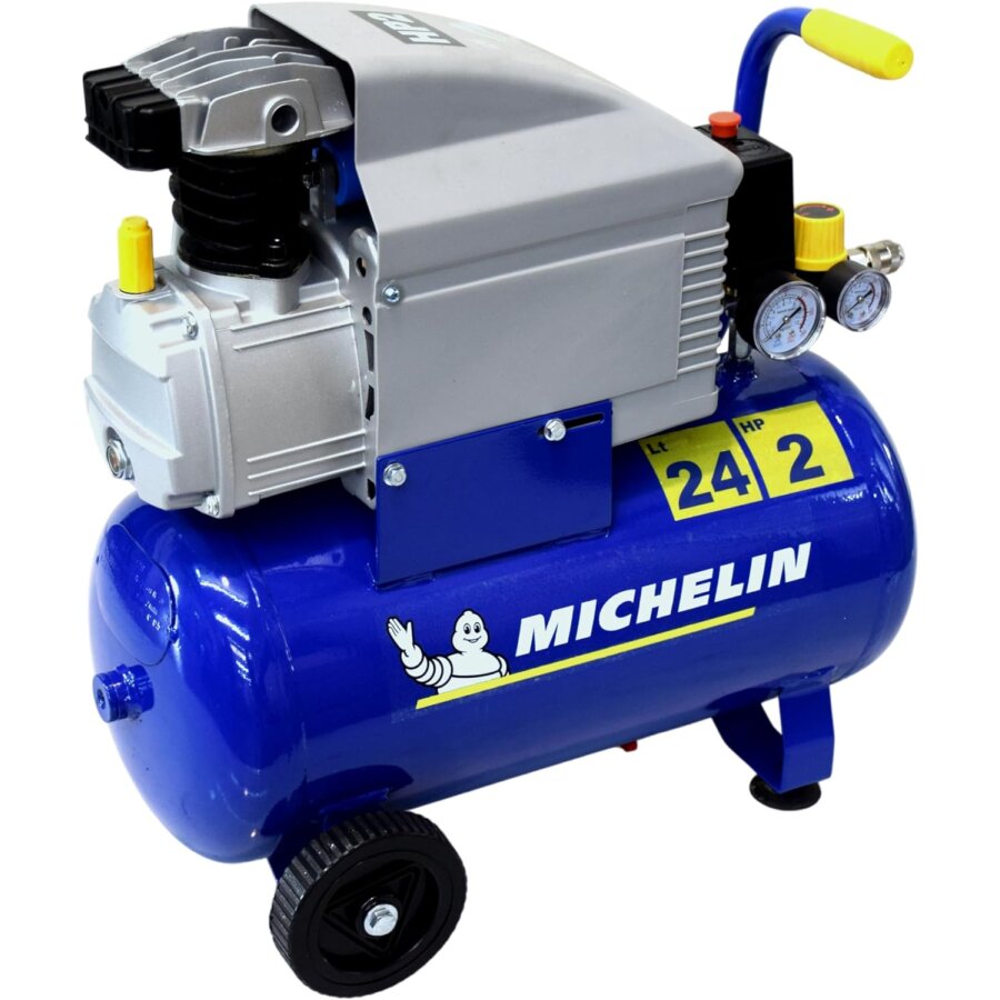

J'ai un compresseur comme ceci:
https://s1.medias-auto5.be/images_produits/8020119034842_1/900x900/compresseur-michelin-mb-24--490870.jpg
Ca suffit pour gonfler des pneus, utiliser une soufflette, alimenter un cloueur.
J'ai essayé avec un petite brosse métallique pile comme tu l'envisages (nettoyer de la rouille, des vis et boulons...):  ça la faisait tourner au ralenti mais sans aucune force. La meuleuse se bloquait dès que j'insistais. Et le compresseur tourne non stop...

Merci beaucoup
