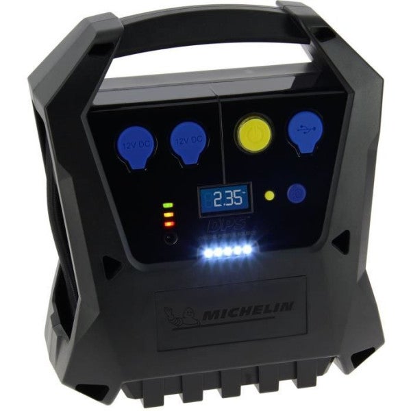

Est ce que quelqu'un aurait ce compresseur https://media.adeo.com/mkp/26a3149a79e9e1329ff5e82b34340a52/media.jpeg? et pourrait me donner une image du chargeur ou ses caracteristique pour en recuperer un svp ?
