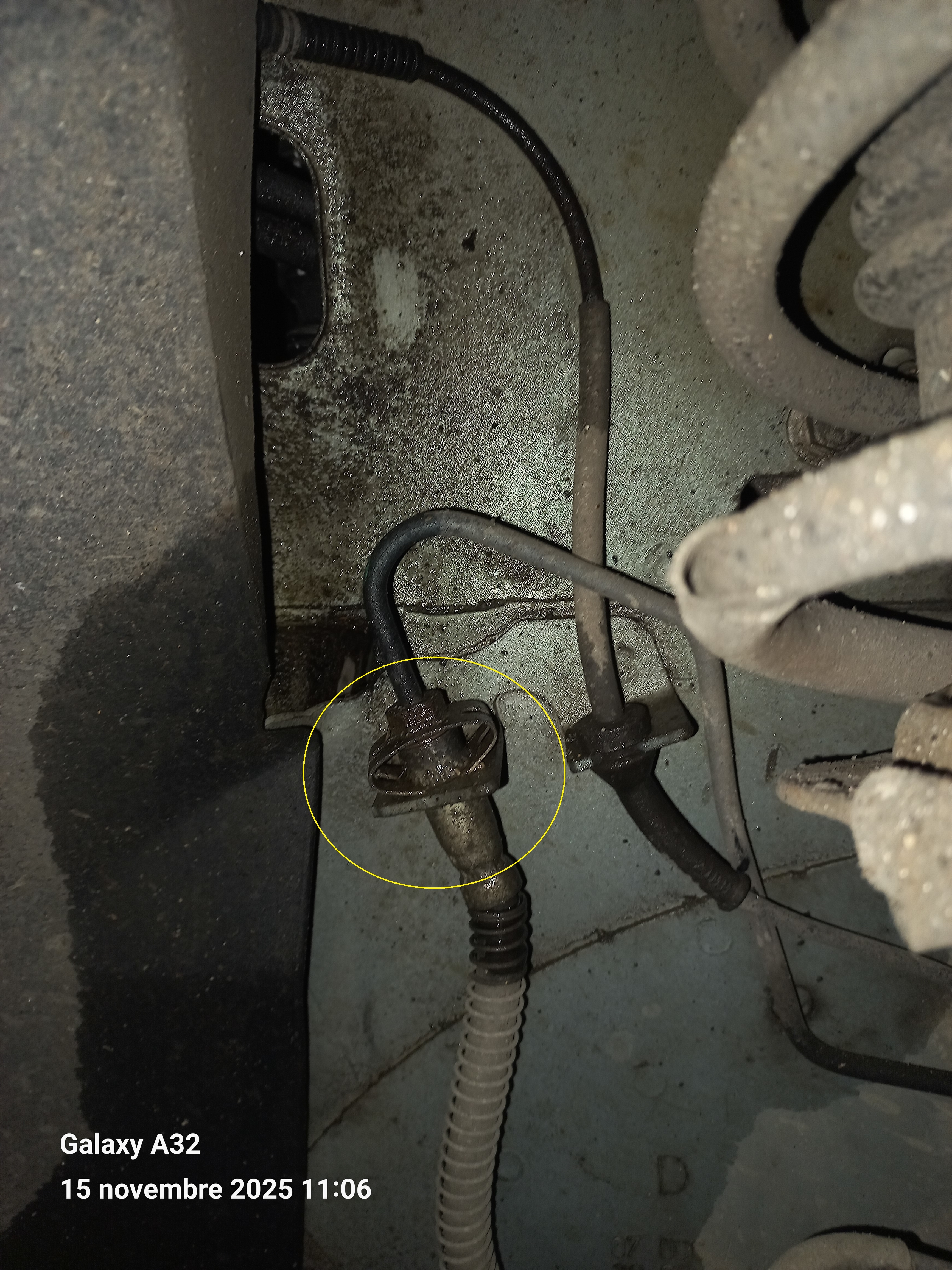

hunter_killer a écrit :
Cardan ou amortos, non.
Nettoyant frein et vérifie de temps en temps si ça revient.
Tu peux aussi appuyer sur le frein et voir (avec des lunettes !) si y a une fuite
sub6tem a écrit :
Difficile d'être catégorique à distance via une photo, mais je verrais bien une fuite de liquide de frein au niveau du raccord/olive de la canalisation - flexible de frein:
https://rehost.diberie.com/Picture/Get/t/449120
Possible que ça "arrose" les environs sous pression & que la quantité de LDF expulsée ne soit pas assez significative pour être décelée au niveau du bocal (pour l'instant...).
Je nettoierais toussa à l'aide d'un nettoyant frein & surveillerai la réapparition de traces de fuites au niveau du raccord.
(edit-burn  :o )
Merci.
Ca n'est pas trop épais/visqueux/foncé pour  du liquide de frein ?
Après, j'avoue que du liquide sous pression serait logique vu comment ca part dans tous les sens...
Je vias nettoyer/essayer oui

Lors du contrôle technique, le garagiste m'a signalé (et montré) quelques traces de rouilles sur le berceau. Sans que ce ne soit noté comme une défaillance.
J'aimerais quand même traiter cela. Comment dois-je procéder :
- j'ai essayé de brosser à la brosse laiton mais c'est quand même laborieux je trouve (surtout pour les parties peu accessibles). C'est indispensable ?
- c'est bien l'application d'un convertisseur de rouille ? celui d'Auto-K en particulier dispo simplement chez Norauto / Carter-Cash.
(https://www.auto-k.de/fr/aerosols-de-peinture/basic/convertisseur-de-rouille)
Avec la bombe, si j'en applique sur les parties saines, ont est d'accord que ce ne fera pas de mal ?
- dois-je (puis-je ?) mieux protéger les parties les plus exposées pour la suite avec une peinture particulière ? Ou le convertisseur de rouille joue se rôle aussi ?
