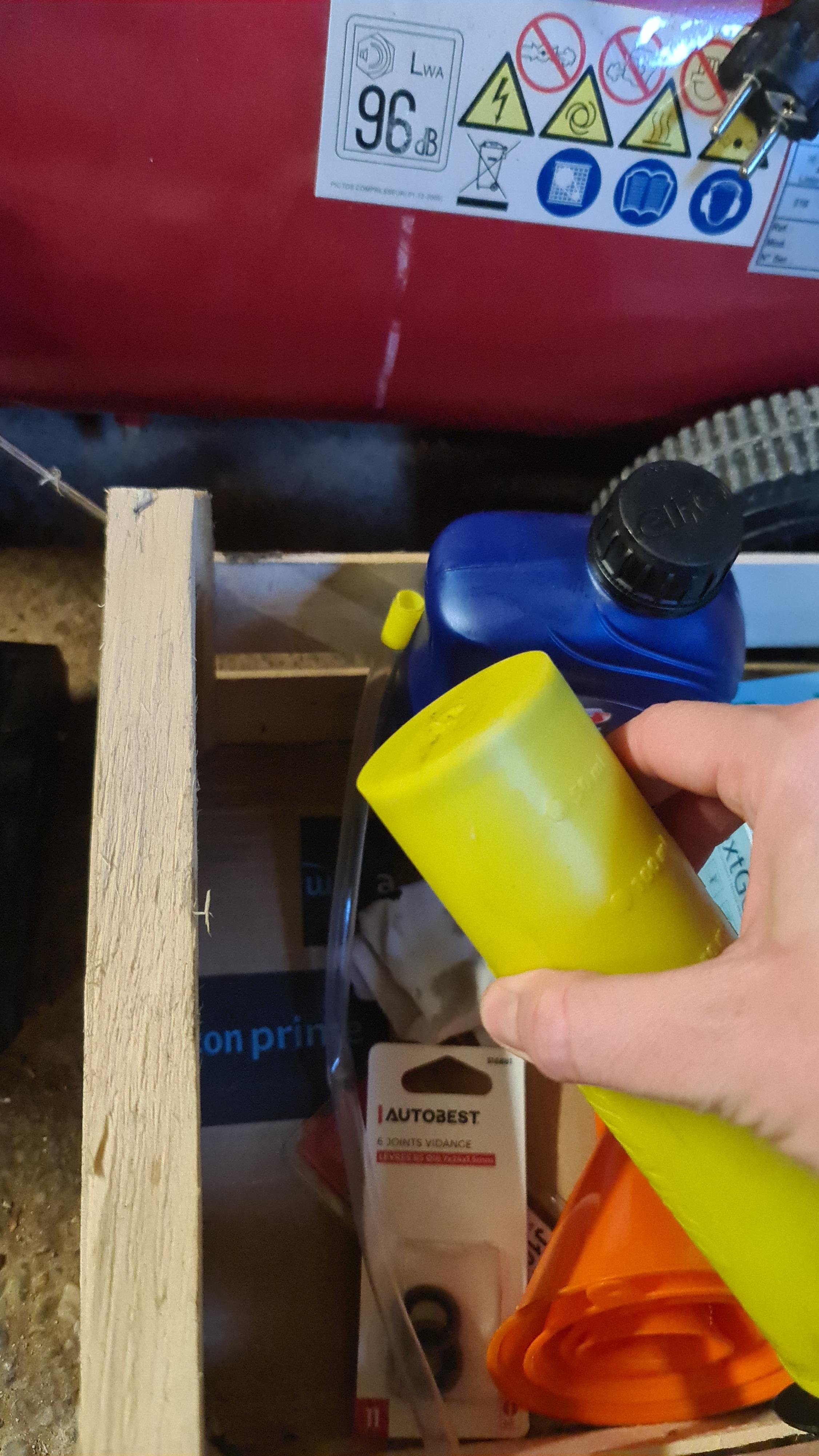

timmymeow a écrit :
Je voulais faire ma vidange de BV mais...
https://rehost.diberie.com/Picture/Get/r/443110
Ironie de la vie toussa :o
Des reco pour une bonne seringue? Sans être overkill, je fais pas ma BV tous les ans :o
