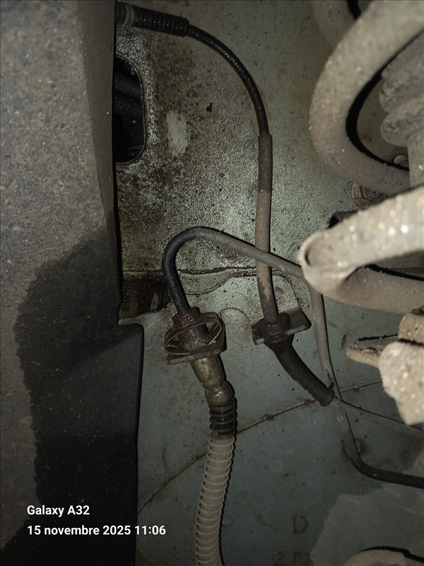

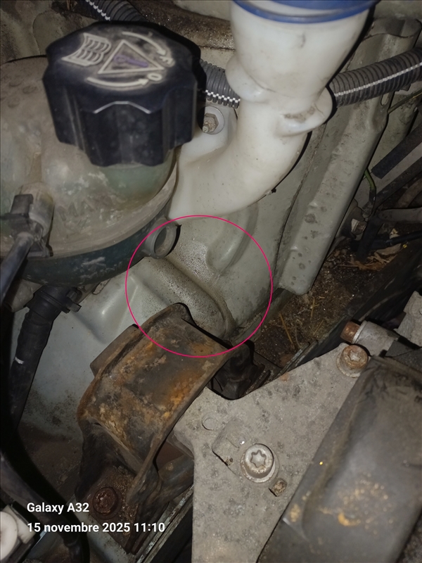

Bonjour,
voyant ABS sporadique sur ma C3 de 18 ans, passage autocom pour entendre que c'est le capteur de vitesse avant droit.
Je pars pour tenter un nettoyage de ce dernier, et là je vois ce qui semble être une fuite de liquide de frein (alors que mon niveau est top et RAS au freinage), mais je siuis incapable de savoir d'où ca vient. Qqn aurait une idée ?
https://rehost.diberie.com/Picture/Get/r/447957
On trouve aussi une trace coté moteur ??
https://rehost.diberie.com/Picture/Get/r/447956
Merci d'avance
J'ai démonté/nettoyer le capteur ABS, plus d'erreur...
Pour la fuite par contre, vu quel e liquide de frein ne bouge pas, ca ne pourrait pas plutôt être une fuite d'huile genre cardan ou amortisseur ?
La forme de la fuite n'évoque rien à personne ?
n°73851144
Cardan ou amortos, non.
Nettoyant frein et vérifie de temps en temps si ça revient.
Tu peux aussi appuyer sur le frein et voir (avec des lunettes !) si y a une fuite
Difficile d'être catégorique à distance via une photo, mais je verrais bien une fuite de liquide de frein au niveau du raccord/olive de la canalisation - flexible de frein:
https://rehost.diberie.com/Picture/Get/t/449120
Possible que ça "arrose" les environs sous pression & que la quantité de LDF expulsée ne soit pas assez significative pour être décelée au niveau du bocal (pour l'instant...).
Je nettoierais toussa à l'aide d'un nettoyant frein & surveillerai la réapparition de traces de fuites au niveau du raccord.
