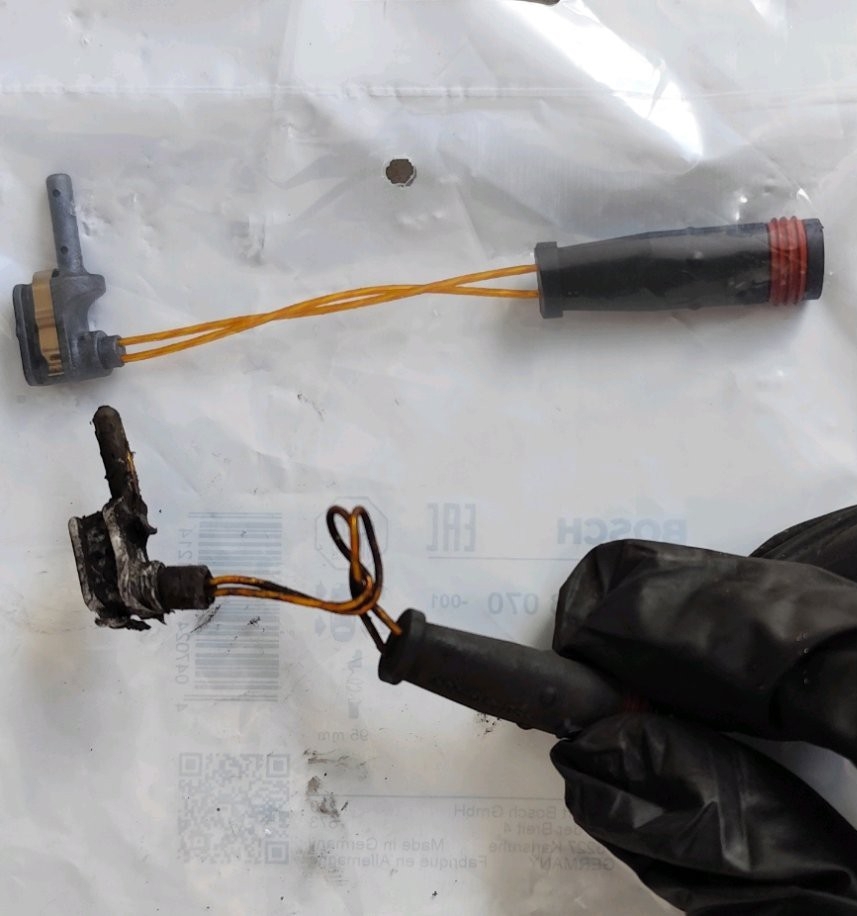

Antumbra a écrit :
Bonjour, c'est possible d'avoir un défaut sur l'ordinateur de bord mais pas au lecteur OBD2 ? J'ai un message temporaire qui s'affiche dès que j'actionne la pédale de freins à propos des garnitures mais lorsque je passe la valise pour avoir une idée d'où ça vient c'est vierge. Je passe bien la valise moteur allumé après le déclenchement du défaut.
Le truc c'est que les garnitures ont pas l'air au bout de leur vie, confirmé par le garage lors de leur dernière intervention. Ils soupçonnaient un problème électrique à trouver. Je les aime bien, ils font du bon boulot mais je me dis que si c'était vraiment le cas, il serait plus ou moins aléatoire et pas à chaque fois que les plaquettes entrent en contact avec le disque ?
J'ai un peu procrastiné et dépassé la date du contrôle technique. Vu que ce serait un défaut critique j'aimerais bien m'en débarrasser avant d'y aller  [:tinostar]
gsi spirit a écrit :
Oui. Soit parce que ton obd2 n'a pas accès au calculateur qui sort le defaut/ne sait pas l'interpréter soit parce que c'est tout bêtement un truc qui n'émet pas de defaut obd. Comme je dis souvent, la valise c'est pas magique.
Généralement ce genre de truc c'est des fils connectés aux plaquettes, c'est une boucle de masse, la moindre coupure suffit a declencher le défaut meme si ça dure une fraction de seconde
Résultat des courses, j'ai fait le diagnostic avec chat GPT en lui donnant le VIN et j'ai regardé la valeur de la sonde en direct avec la valise, elle restait sur off sans changer lorsque j'actionnais la pédale de frein. Chat GPT m'a dit c'est la masse, comme le garage. Je lui ai donné un pdf de revue technique avec les schémas électriques et il m'a dit quel câble nettoyer. Je me suis dit que c'est génial et ça ferait gagner un sacré temps aux garagistes.
J'ai donc débranché les 2 points de masse indiqués, c'était sacrément blanc, j'ai frotté et remis. Je me suis dit ça sent bon. Et bah non :o
J'ai redemandé à chat GPT, il m'a dit dit ah oui j'ai oublié les mécanos de ma caisse commencent toujours par changer la sonde du capteur qui est responsable 90% du temps et qui coûte rien. Je me suis dit que pour le gain de temps c'était pas encore ça :o
Sonde à 3,50€ commandée et changée au passage aux roues hiver, elle était vraiment degeu, le bout de métal avait sauté :
https://rehost.diberie.com/Picture/Get/f/447575
Ce coup-ci c'est la bonne, problème résolu. CT passé, 2 problèmes mineurs : corrosion berceau arrière qu'il faudra que je regarde et détérioration silentbloc avant que j'avais déjà il y a 2 ans et j'avais demandé au garage de jeter un coup d'œil et RAS pour eux. Je recommencerai à l'entretien :o
https://zupimages.net/up/25/45/kfsh.jpg

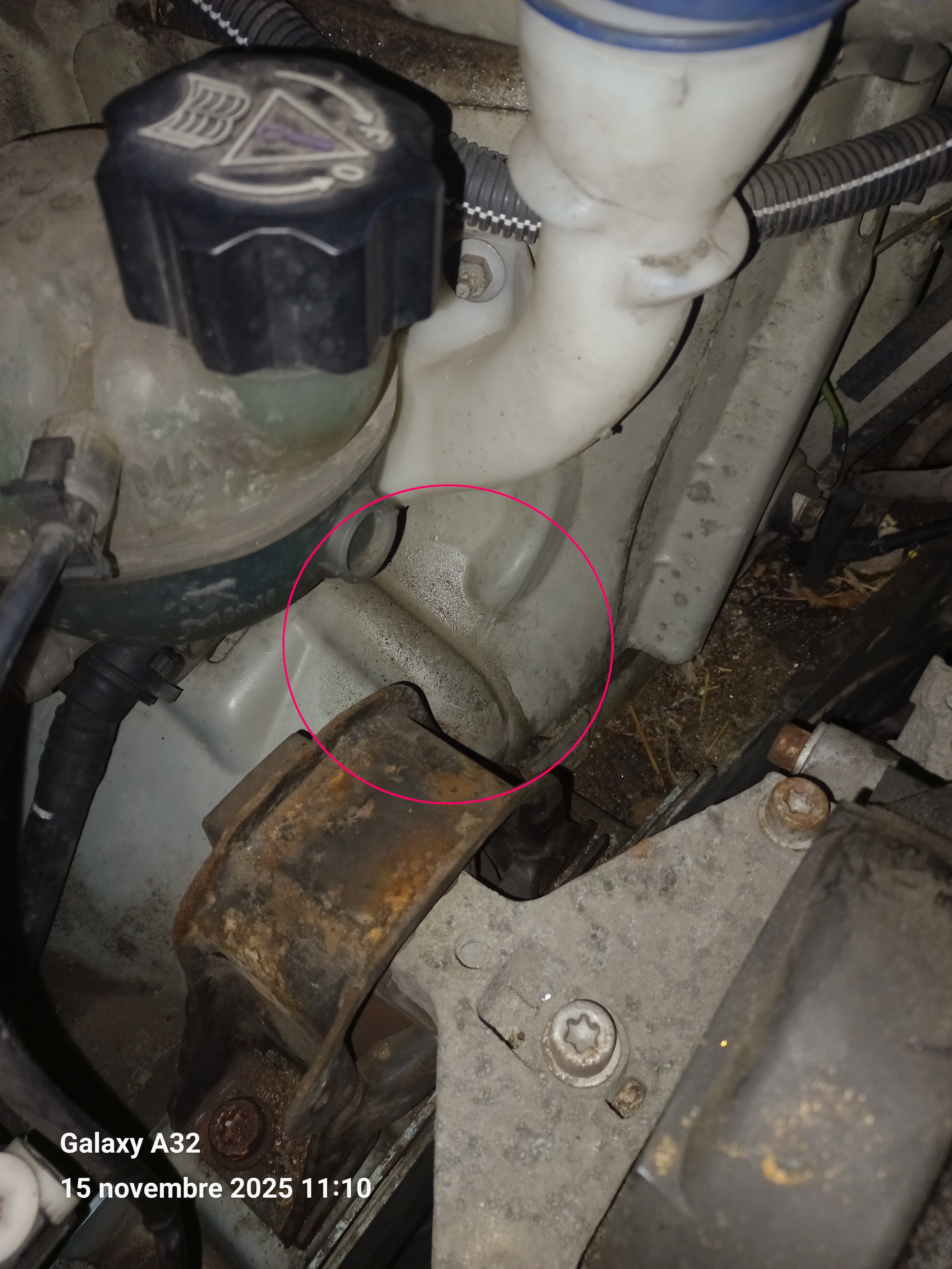

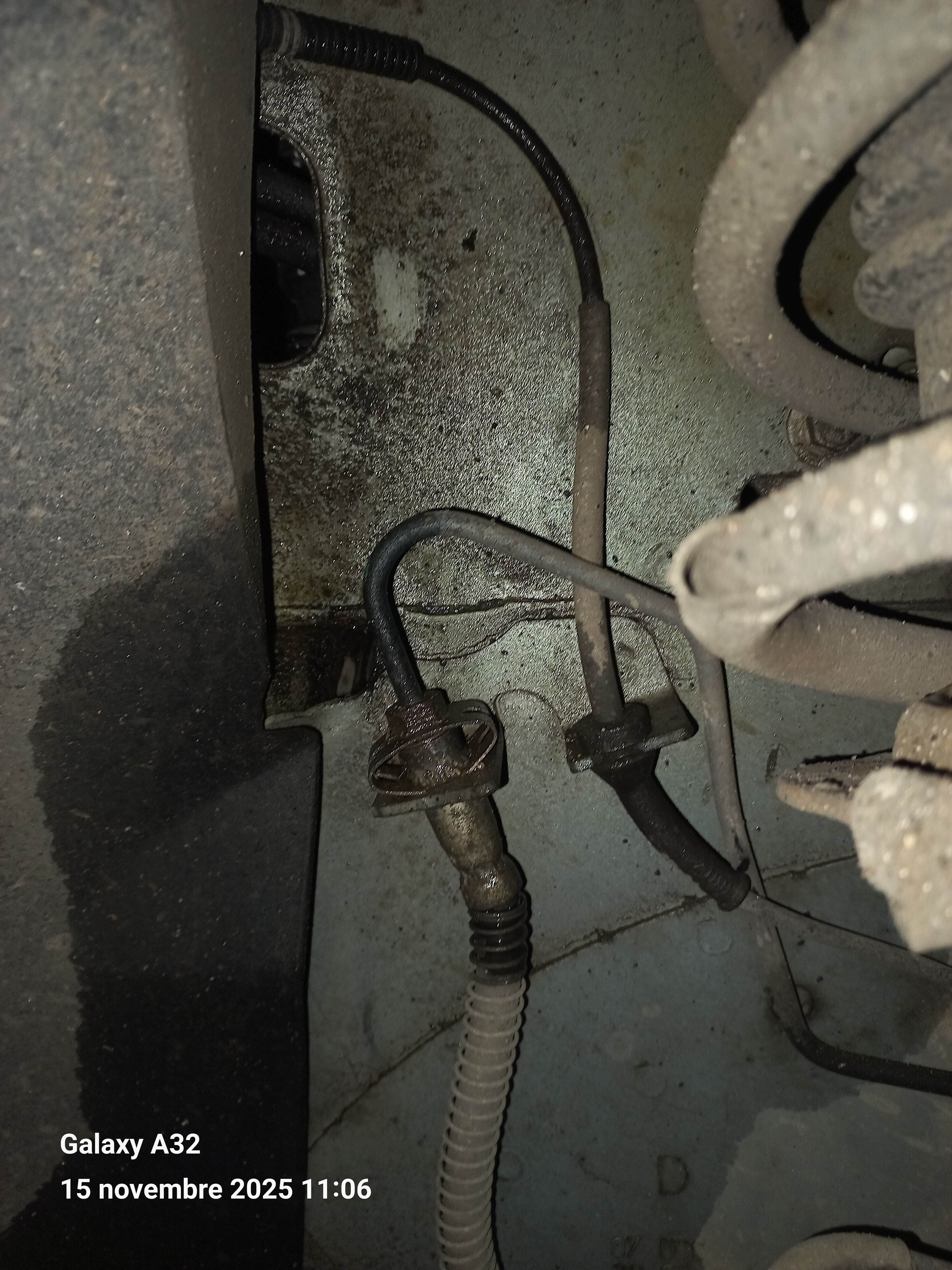

Bonjour,
voyant ABS sporadique sur ma C3 de 18 ans, passage autocom pour entendre que c'est le capteur de vitesse avant droit.
Je pars pour tenter un nettoyage de ce dernier, et là je vois ce qui semble être une fuite de liquide de frein (alors que mon niveau est top et RAS au freinage), mais je siuis incapable de savoir d'où ca vient. Qqn aurait une idée ?
https://rehost.diberie.com/Picture/Get/r/447957
On trouve aussi une trace coté moteur ??
https://rehost.diberie.com/Picture/Get/r/447956
Merci d'avance

Y a des mec calés qui sont vers Toulouse dans le coin ?
J'ai cross posté avec le topic Toulouse car j'ai une petite galère et j'ai besoin d'aide contre euros, evidemment.
Topo : j'ai soulevé le xsara picasso 1,8 pour faire la vidange. Objectif : je souleve, je mets sur chandelles et je vidange.
Ca a été plus vite que prévu : j'ai soulevé à l'avant, pas eu le temps d'arriver au stade où je mets les chandelles, ca a glissé et la bagnole est donc retombée. La tête du cric a arraché un truc au passage mais je sais pas quoi. Y a une petite flaque d'huile par terre.
Je fais tourner le moteur : bon, la vidange est faite, y a toute l'huile par terre et le témoin pression d'huile qui s'allume (logique). J'ai donc coupé très vite (on va pas serrer le moteur en sus).
J'ai ouvert le capot, rien au dessus, donc je me dis que c'est peut être une durite à la con où je ne sais pas quoi.
C'est là que j'ai besoin de qqn qui s'y connait (et que je rémunèrerait) : poser le diagnostic pour savoir ce qu'il faut remplacer.
Ensuite, je verrai si je fais les travaux ou si je remplace cette rougne par une autre rougne.

photo ? Que tu lève pas par le carter d'huile  :heink:

t'as soulevé par ou ? [:totoz]

Alors là... [:shlavos]
Edit : avec une photo, on pourrait déjà t'aider :o

REP coussinets.  :o

Alors en prenant une photo trouvé sur le net qui a l'air de correspondre grosso modo, j'ai mis une flêche là où j'ai soulevé (avant que ca glisse et redescende du coup).
https://i.imgur.com/fcXiamC.png

Vu le bouchon visible ça ressemble fortement à un carter...

T'as soulevé par le carter ?  [:siluro]
C'est un coup à le perforer et à tout péter !
Y'a des points bien précis pour soulever une bagnole, il faut respecter ça.

la prochaine fois tu prendras des rampes, toutes mes condoléances tout de même. [:marteau]  [:tinostar]
C'est le métier qui rentre, faut pas trop s'en vouloir, ça arrive.
on ne souleve pas une caisse par le carter moteur. [:cerveau dead]
Moi je dis toujours, celui qui ne branle rien ne fait jamais d'erreurs. j'espère que tu vas résoudre ton pb.

Carter plié , pompe a huile plié avec un peu de chance  :o
On t'apprendra qu'il y a des points de levage , ou au moins des endroits déconseillé
Lever par le berceau n'est pas forcément indiqué dans le doc constructeur
Mais ça fait le taff si bien positionné  :whistle:
