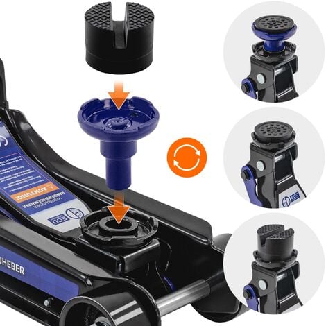

le cric roulant sous le berceau , au niveau du boulon qui le fixe au chassis, plus la roue sous le bas de caisse ou chandelle.
toujours un point solide!  le moteur, il est sur silenbloc et le carter, c'est une tole fine donc ..... (comme la traverse avant, pas conseillé du tout !!)
c'est comme les garages qui leve la voiture sur le bas de caisse (sans la calle approprié!) , ça plie le renfort et ça rouille apres ....
https://cdn.manomano.com/images/ima [...] 7365_4.jpg
... et j'espere que t'as pas vidangé la boite ;)
