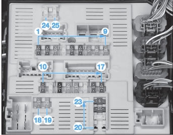

fegre a écrit :
Je commencerai par vérifier le faisceau... De mémoire su la Mégane 3 (comme sur certainement beaucoup de modèles), il y a une prise qui relie le faisceau anti-brouillard dans le pare-chocs au reste pour pouvoir le séparer quand tu démontes le pare-chocs justement, s'il a déjà été démonté la prise a pu être oubliée...
Ca doit pouvoir se voir d'en dessous en démontant juste le cache plastique sous moteur je pense.
J'ai pas souvenir que le fusible des AB soit dans le compartiment moteur, pour moi il est dans le compartiment habitacle mais comme beaucoup d'images uploadées sur megane3.fr sont mortes va falloir regarder le manuel de ta caisse pour être sûr
Edit : my bad c'est bien dans le compartiment moteur : F4 sur cette photo (le 20A)
https://rehost.diberie.com/Picture/Get/f/433474
Merci fegre du retour.
Alors voici quelques photos de mes avancées du jour. Pour rappel, Mégane 3 de 2009 avec les antibrouillards avant qui ne fonctionnent pas. J’ai changé les ampoules mais rien n’y fait. Hier, j’ai regardé tous les fusibles dans l’habitacle et tous OK. Aujourd’hui, j’ai regardé les fusibles compartiment moteur et rien non plus. J’ai même pris le F4 en photo. :)
https://i.goopics.net/800/wtgqzt.jpg
https://i.goopics.net/800/l9om25.jpg
https://i.goopics.net/800/6j7fgl.jpg
https://i.goopics.net/800/mzmbpa.jpg
J’ai démonté le plastique sous la voiture, en partie cassé d’ailleurs, on avait eu un accident à l’avant donc la thèse de la fiche débranchée pourrait être ça. Pour autant, j’ai passé mon nez en-dessous et sur les côtés mais tout semble bien branché. J’ai un doute sur la fiche située côté gauche pas loin de l’antibrouillard. Elle est bien connectée mais est crade à l’intérieur et le clips est cassé. J’ai gratté un peu et soufflé dedans mais je ne sais pas comment la tester, genre avec un multimètre ou autre.

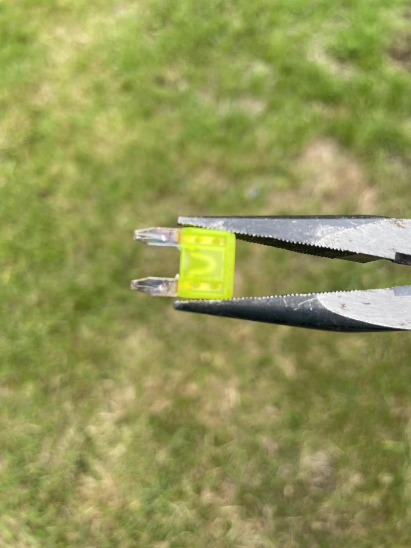

https://i.goopics.net/800/a3s1ff.jpg
Le contrôle technique a dit de repasser sans payer de contre-visite pour vérifier que tout était en fonctionnement. On veut juste qu’elle passe encore pour 2 ans et après basta.
Merci d’avance :jap:

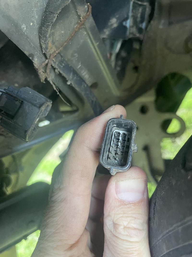

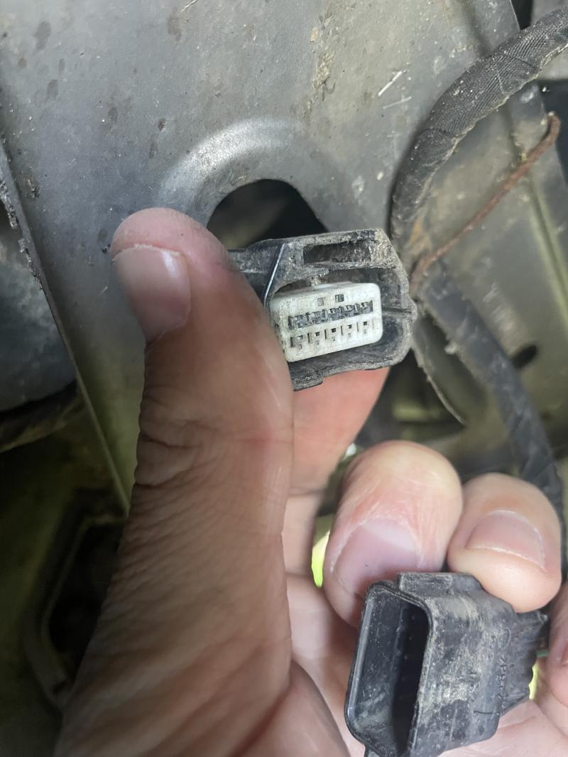

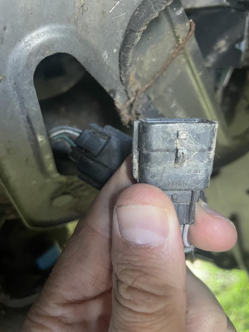

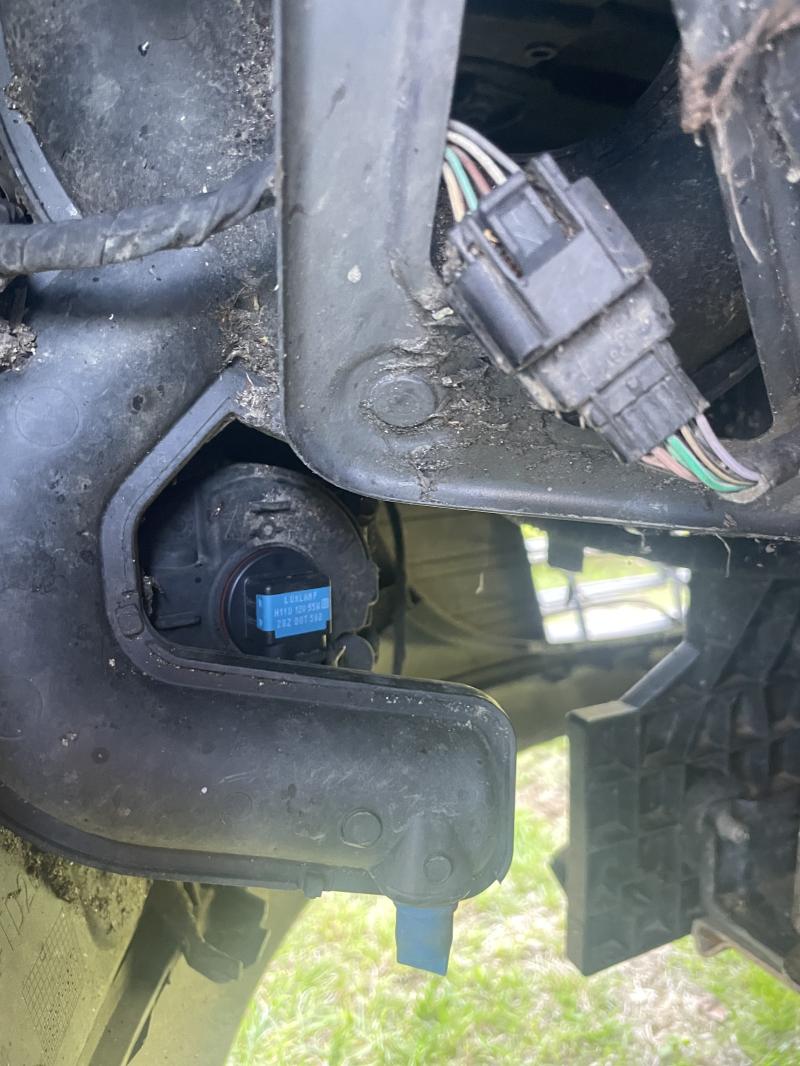

ton connecteur a une sale gueule + pleins de poussières
en 1er temps simple, prends une bombe de nettoyant contact (7€) et arrose généreusement les 2 cotés puis test, il y a une chance que ça règle le souci
https://rehost.diberie.com/Picture/Get/t/433734
Message édité par Grinch le 18-09-2025 à 15:55:29

faudrait vérifier si le 12 arrive bien sur le fusible
et sur le fil de la broche
après faut juste un plan ou identifier le fil de l'antibrouillard
le nettoyage de la broche oui c'est a faire c'est clair :d

+1, combiné au choc à l'avant ça sent le truc qui a roulé déconnecté ou calé au mauvais endroit et les deux parties sont dégueulasses maintenant
