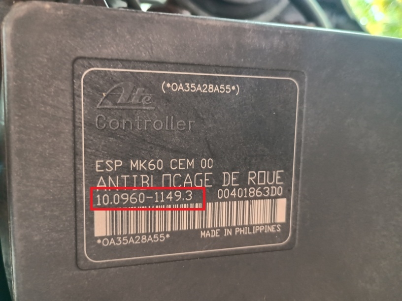

Posté le 08-10-2025 à 12:31:44  profilanswer
Xhris a écrit :
Ok merci donc il faut vraiment que je teste la pression aux étriers
Je reviens mon souci de voiture qui ne frein pas droit sur des gros freinages avec déclanchement de l'abs et de l'assistance au freinage d'urgence.
J'ai testé les pressions deux par deux avec le kit qui va bien et je n'ai pas de déséquilibre gauche/droite que ce soit à l'avant ou à l'arrière.
AR
https://rehost.diberie.com/Picture/Get/t/438177
AV
https://rehost.diberie.com/Picture/Get/t/438178
Je voudrais tenter de changer le bloc ABS mais je ne trouve pas pile poil la même réf. Est-ce dérangeant ? Je trouve pas mal de 10.0970 et un peu de 10.0960 mais avec le fin bien différente.

n°73650293
abdoskro
Posté le 08-10-2025 à 14:23:54  profilanswer
 https://rehost.diberie.com/Picture/Get/f/438179
T'as regardé la différence entre les deux versions au moins?

Posté le 08-10-2025 à 20:45:00  profilanswer
Sinon, rien à voir mais question con, pour nettoyer un MAF, du nettoyant freins c'est vraiment proscrit et c'est obligatoire d'utiliser du nettoyant MAF?
Merci :o
J'ai regardé un peu et oui il y a une différence entre le 10.0970 et 10.0960. Je pense qu'il faut minimum un 10.0960, je reste de la référence je ne sais pas.
n°73653257
abdoskro
Posté le 08-10-2025 à 21:08:58  profilanswer
Ils sont français, contacte les !

Disciplus Simplex
Posté le 08-10-2025 à 21:21:53  profilanswer
AR
AV
En regardant vite fait la ref semble être 9654777580.
Tu peux trouver quelques 10.0960 provenant de 1007 ou 207 cc sur ovoko :o
A voir si quelqu'un peux confirmer la compatibilité.
n°73653364
fablin
Posté le 08-10-2025 à 21:23:35  profilanswer
GBRnR avait remplacé une centrale ABS par une référence presque identique (dernier chiffre différent, utilisée sur phase 2 au lieu de phase 1) sur 207, et les signaux n'étaient pas les mêmes, ça lui faisait un voyant "contrôler freins".

Xhris
Soon (tm)
Posté le 08-10-2025 à 21:57:47  profilanswer
https://www.ate-freinage.fr/
[quotemsg=73653348,149096,638867]
Pas bête je vais tenter.
Oui j'avais vu sur gbrnr, je vais voir s'il détail la différence de réf. Apres oui le bloc ABS est le même sur les C3 aussi.
Edit : je viens de vérifier la vidéo de gbrnr et il a mis un bloc ABS MK70.2 au lieu d'une MK70. Donc je pense que toutes les MK60 doivent passer 10.0960.

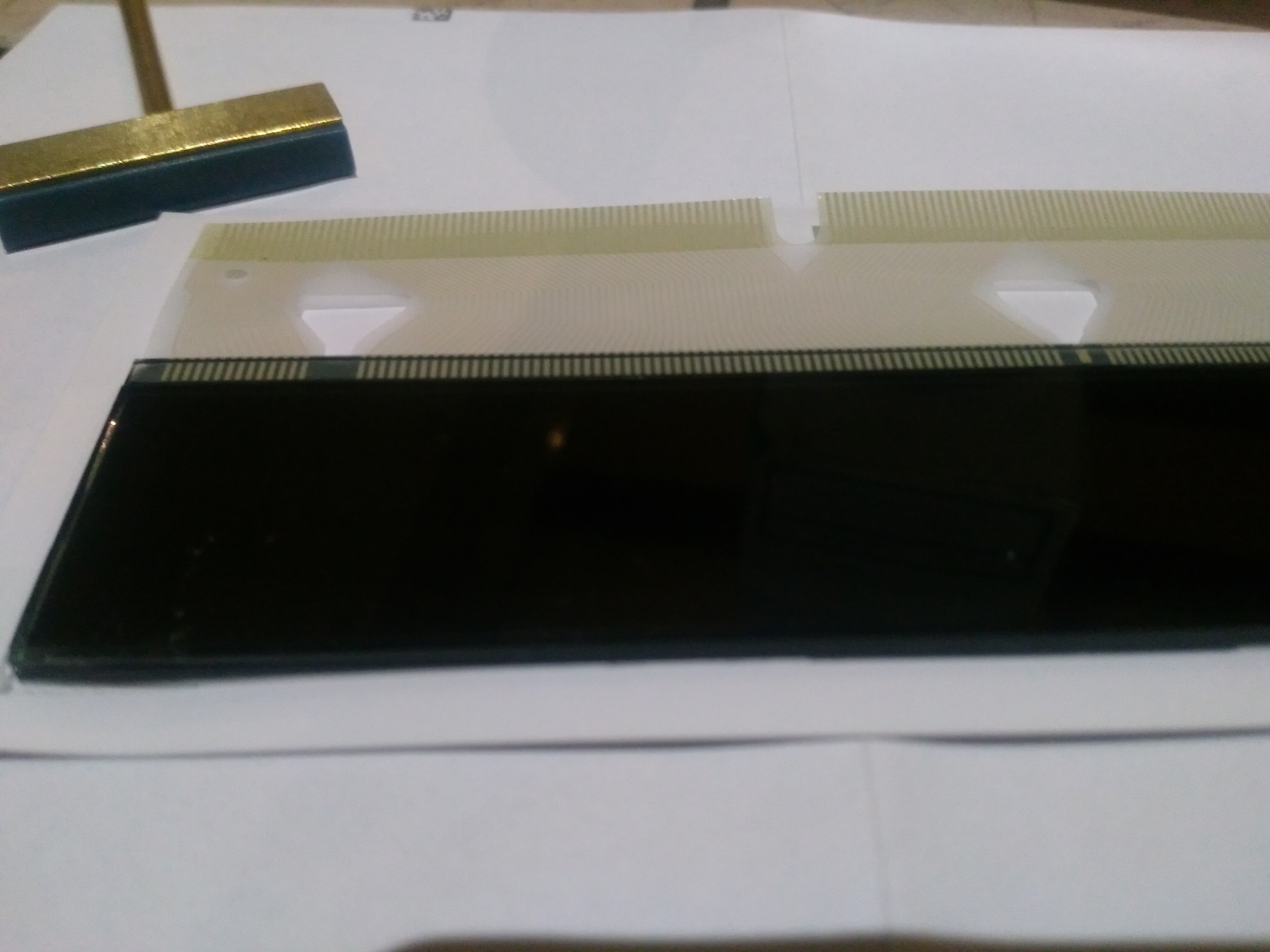

n'ayant pas eu de réponse précise dans la section électro/diy, je tente ma chance ici...
-quelqu'un s'est-il déjà adonné au remplacement d'écran LCD sur un combi d'instrumentation ? (bmw e39 dans le cas présent):
https://rehost.diberie.com/Picture/Get/t/438961
https://rehost.diberie.com/Picture/Get/t/438962
Montage au fer à souder + embout silicone en T ou  tel quel avec juste la pression du boitier sur la nappe pour faire contact ?
(On trouve les 2 sons de cloche sur le www, mais aussi différents types de nappes, sans plus de précision...).
J'avoue être dépassé par ce type de techno & la gueule de la nappe avec la partie "brillante" sensé être en contact avec le pcb me laisse perplexe... :??:
https://video.latavernedejohnjohn.f [...] XRdbe4essi
