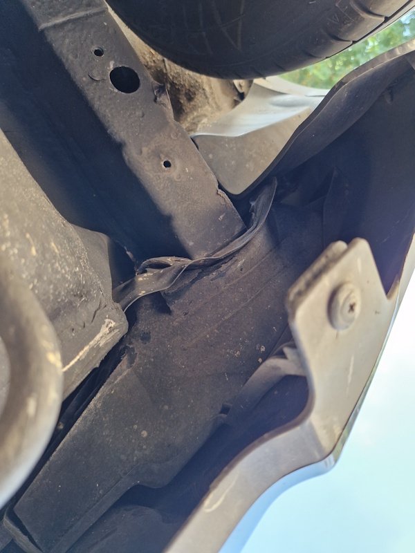

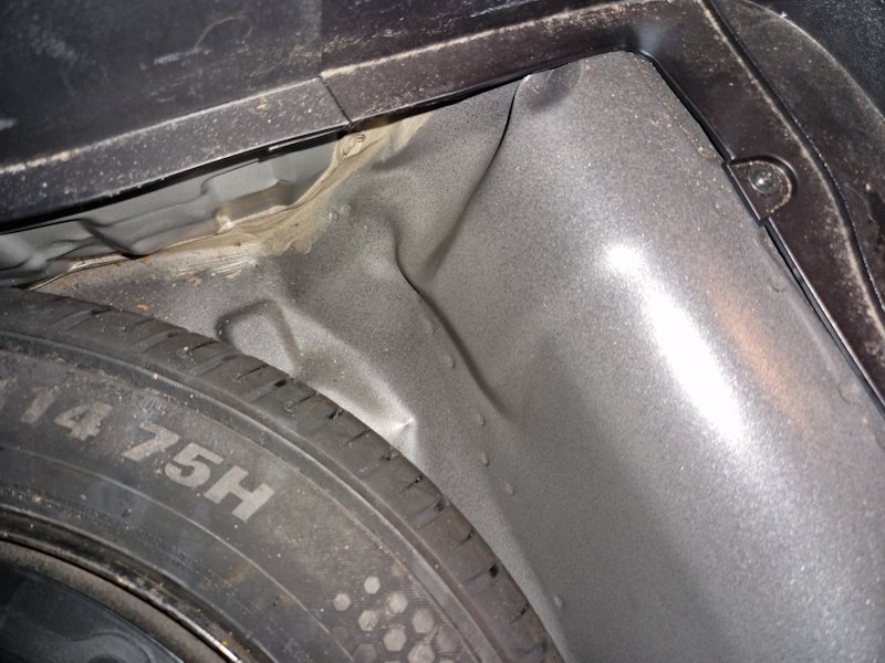

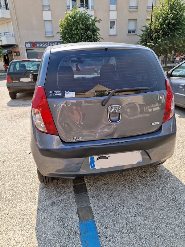

jln2 a écrit :
J'ai la clim de mon i10 (2009) qui ne fait plus de froid ... .
Mon garagiste me propose de faire une recharge pour 110€.
Dans l'intervention, il diagnostic le circuit de clim.
Donc
-soit tout va bien, la clim est rechargée pour 110€ et tout va bien.
-soit il y une fuite sur le circuit (donc recharge impossible), le diag me coute "que" 80€ avec un devis de réparation ensuite.
Déjà le compresseur s'enclenche bien quand j'appuie sur le bouton A/C.
Depuis 2009, jamais de recharge et jusqu'à l'été 2024, j'avais toujours du frais (pas de choc entre temps).
Ca vous parait honnête ?
Bon, la recharge de la clim n'est plus d'actualité ...
https://image.noelshack.com/fichiers/2025/33/5/1755271114-20250814-154404-copie.jpg
https://image.noelshack.com/fichiers/2025/33/5/1755271114-20250814-165357.jpg
[:bahamut49:1]
Message édité par jln2 le 04-10-2025 à 12:33:50

jln2
Posté le 15-08-2025 à 21:23:12  profilanswer
Non, je me suis arrêté pour céder la priorité a une voiture, le gars derrière n'a pas vue que j'étais arrêté.
Un gros utilitaire qui n'a pas une égratignure .
Message édité par jln2 le 15-08-2025 à 21:23:46

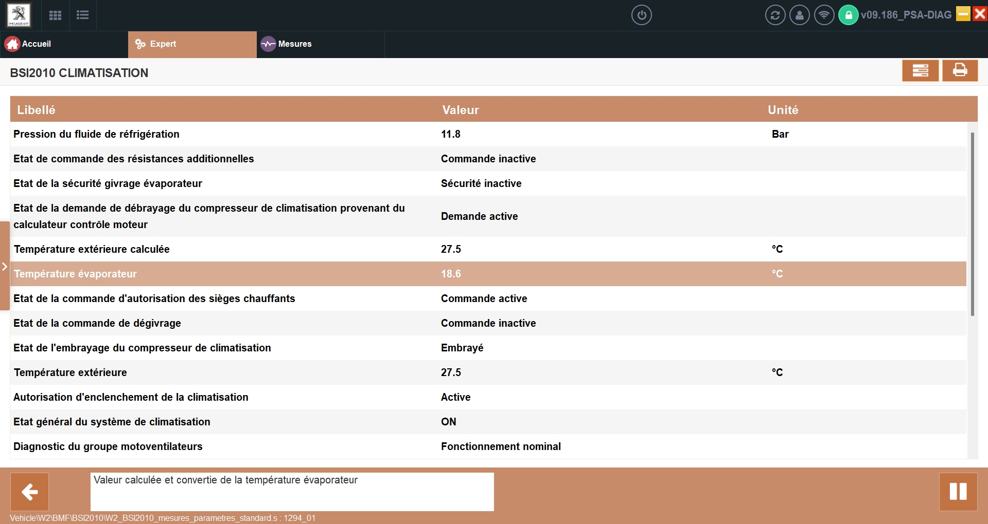

Posté le 16-08-2025 à 14:25:19  profilanswer
Sinon, j'ai profité du férié pour faire quelques essais sur la clim défectueuse dans ma 508.
Pour rappel, ça fait un peu comme Jln2 et son i10 :
- compresseur a l'air fonctionnel : on l'entend s'embrayer et se débrayer (clac)
- aérateurs et volets à priori fonctionnels : le brassage entre zones et répartition des aérateurs sont OK, on peut avoir du chaud et du ... tiède en fonction de la consigne.
- pressions OK, j'ai relevé environ 12 bars sur la ligne haute compresseur embrayé, et ça descend autour de 7 bars lorsqu'il est coupé.
- sondes de température ambiante & extérieure OK
Le seul truc que je trouve étrange, c'est la température de sortie évaporateur :
https://rehost.diberie.com/Picture/Get/r/425318
Dans mon garage à ~27°C ambiants, la température évap oscille entre 21°C et 18°C
Elle devrait plutôt avoisiner les 2°C à 8°C
La pièce neuve vaut dans les 70€, c'est jouable de le changer soi-même ?
Qu'en pensez-vous ?
Message édité par DiB91 le 16-08-2025 à 14:34:20
Rehost | Collect | Link
n°73368477
fablin
Posté le 16-08-2025 à 15:40:06  profilanswer
Tes tests sont faits comment ? S'il fait chaud et que la clim est forcée à fond, c'est plus ou moins normal que l'évaporateur ne descende pas très bas, car il reçoit toujours plein d'air chaud.
Il faudrait vérifier si en réduisant la vitesse de ventilation, la température de l'évaporateur descend plus que ca.
Sinon, 11.8 bars c'est quand même le bas de la fourchette basse. Si ça fait du froid mais pas assez, il faudrait peut-être simplement faire une recharge, et voir ce que ça donne à 15 bars.

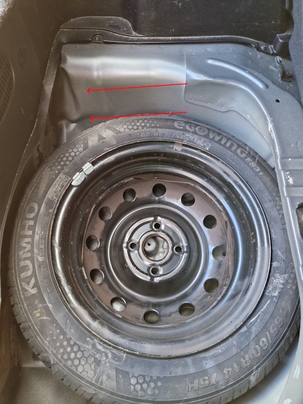

J'ai pris le temps de regarder dans l'après-midi.
Le longeron ne semble pas plié:
https://image.noelshack.com/fichiers/2025/33/6/1755361287-20250816-154840.jpg
C'est la traverse arrière qui s'est tassée dessus.
La roue de secours (une vraie roue que j'ai mis l'année dernière) semble avoir fait tampon
https://image.noelshack.com/fichiers/2025/33/6/1755361287-20250816-160725.jpg
J'ai eu du mal à la sortir d'ailleurs (et à la remettre)
L'état du bac de la roue de secours:
https://image.noelshack.com/fichiers/2025/33/6/1755361287-20250816-155241.jpg
Bref, je vais préparer mon tas de facture d'entretien.
