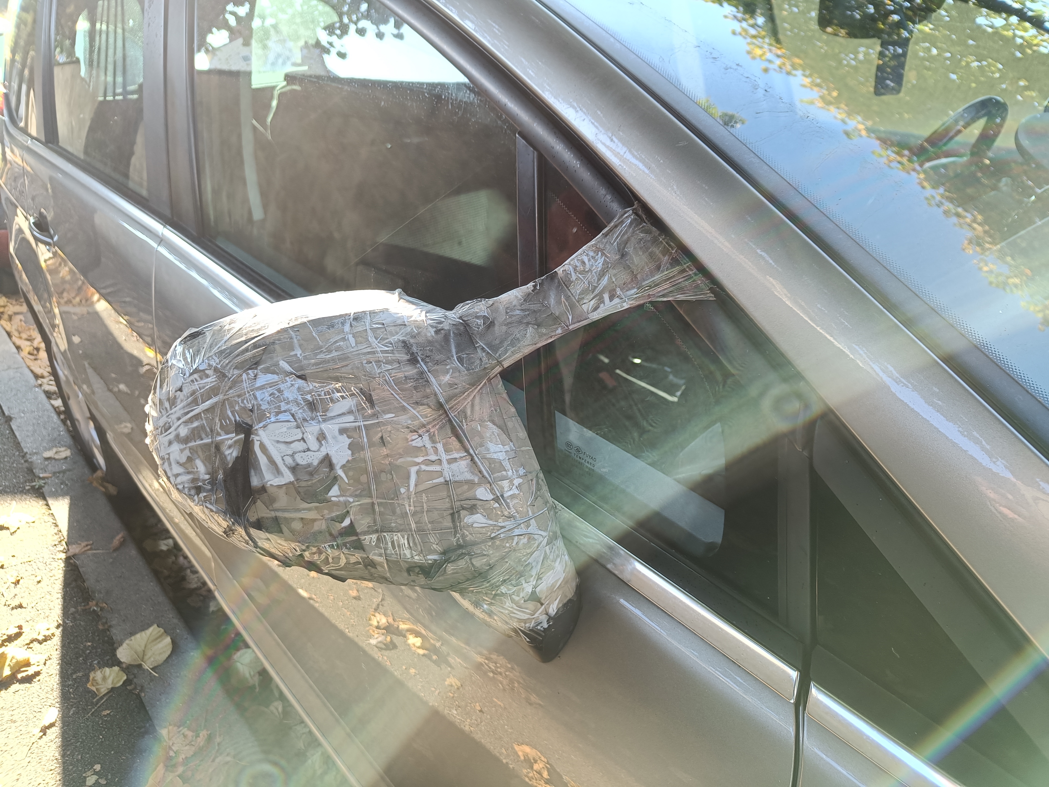

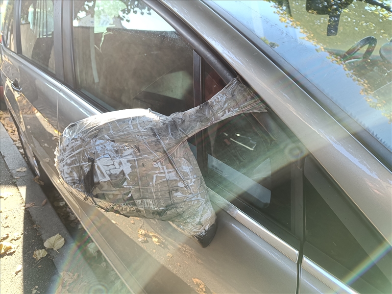

J'ai bien travaillé.  [:mazin:2]
https://rehost.diberie.com/Picture/Get/r/439254

[:spiderhaha]
n°73675001
HumanRAGE
Posté le 13-10-2025 à 00:49:34  profilanswer
En fibre de scotch [:implosion du tibia]
