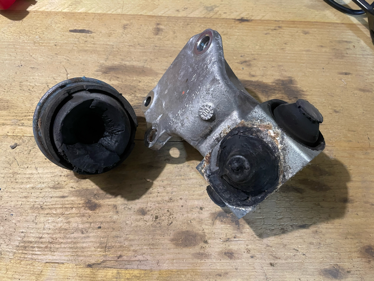

Il y avait quelques vibrations :o
https://img3.super-h.fr/images/2025/09/08/snapshot_2824752492db9e3c7ad40a49b.jpg
Moards Garage
n°73483172
DiB91
Bwaaaaaaah
Posté le 08-09-2025 à 11:14:14  profilanswer
oh la vache :D :lol: :love:
