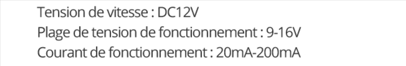

nost4r8-8 a écrit :
Merci pour ton retour, j’en tiens compte, par contre si. Un radar de recul est un gros consommateur
Qu'est ce que t'appelles un gros consommateur concrètement?
Parce que ça chez moi c'est pas une grosse conso :o
https://rehost.diberie.com/Picture/Get/r/412658
https://amzn.eu/d/7XpUlJc
Alors je veux bien que ce soit une chinoiserie à 20 balles mais si le truc d'origine consomme 10x plus je m'inquièterai quand même...
Tu as raison, j’ai vérifié après envoyé mon message, mais j’avais vu cela sur les forums Peugeot.
Mais nous sommes d’accord que le montage est douteux, et que même si mon raccord n’est pas brûlé, il n’est sûrement plus fonctionnel et qu’un wago serait plus approprié ? À default d’une soudure ?

Posté le 04-08-2025 à 18:22:36  profilanswer
Wago, une soudure c'est trop rigide et ça va péter avec les vibrations
Si tu veux absolument mettre des wago et que ça soit étanche, faut mettre une Gelbox Wago 207-1373 avec des Wago 221 Inline mais c'est pas le même prix.

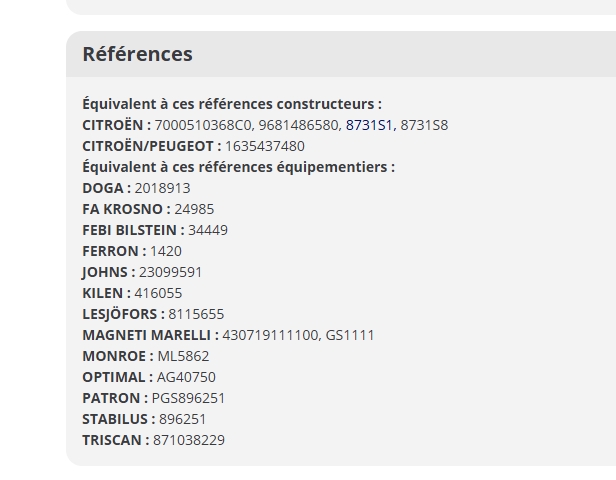

Y'a une méthode de choix pour les vérins de coffre ?
Ceux existants, de plus en plus fatigués depuis quelques années, sont des
9681486580 AIRAX
7000210368C0
F3=440N 326/10
(sur une C3 picasso)
Je prends n'importe lequel ?
Les moins cher sont ok ? https://www.oscaro.com/verin-de-hay [...] 0952-219-p ?
Ca doit être mesuré au mm ? La force est absolument identique ? Où je peux prendre plus puissant ?
Thx
Message édité par Jay Kay le 04-08-2025 à 21:44:45
n°73317492
Grinch
Posté le 04-08-2025 à 22:05:44  profilanswer
non évites les marques de merde,
marques réputées pour les vérins : Stabilus, Lesjöfors Febi ou Monroe
Message édité par Grinch le 04-08-2025 à 22:06:49
Stabilus et Monroe sont tous les deux moins puissants que le Airax d'origine... C'est pas grave ?
Et 1mm d'écart entre les deux...
jsais pas ou ta vu ça ils sont tous en 420 nm
ton airax est en 420 aussi
ce sont les equivalents OEM
https://rehost.diberie.com/Picture/Get/f/422706
Message édité par Grinch le 04-08-2025 à 22:40:37
Ba c'est... Écris dessus ...
ecrit combien ?
Message édité par Grinch le 05-08-2025 à 10:01:42

Grinch a écrit :
ecrit combien ?
Jay Kay a écrit :
9681486580 AIRAX
7000210368C0
F3=440N 326/10
n°73319314
Grinch
Posté le 05-08-2025 à 13:11:25  profilanswer
c'est pas tres grave si ça diffère un peu en spec, il y aura aucune difference en realité
prends juste une marque reconnu et voila
Message édité par Grinch le 05-08-2025 à 13:15:29

Posté le 06-08-2025 à 20:43:46  profilanswer
Cette pièce, qui retient les câbles de frein à main, vous connaissez son nom ?
Et si ça peut être générique entre les voitures (dans mon cas : Seat Ibiza 2.0 TDI - 2011)
https://i.imgur.com/dy3e6v9.png
Je trouve que l'ensemble (que ça soit en neuf ou en occaz), mais j'imagine que cette pièce métallique a une référence VAG, non ?

n°73326687
jma64
Electricien chez MOI 8-))
Posté le 06-08-2025 à 20:46:34  profilanswer
palonnier frein a main
https://www.google.com/search?clien [...] 8&oe=UTF-8
.  c'est tout
n°73326688
Kiks
Posté le 06-08-2025 à 20:47:24  profilanswer
n°73326695
jma64
Posté le 06-08-2025 à 20:49:12  profilanswer
de nada !   :)
.  c'est tout
