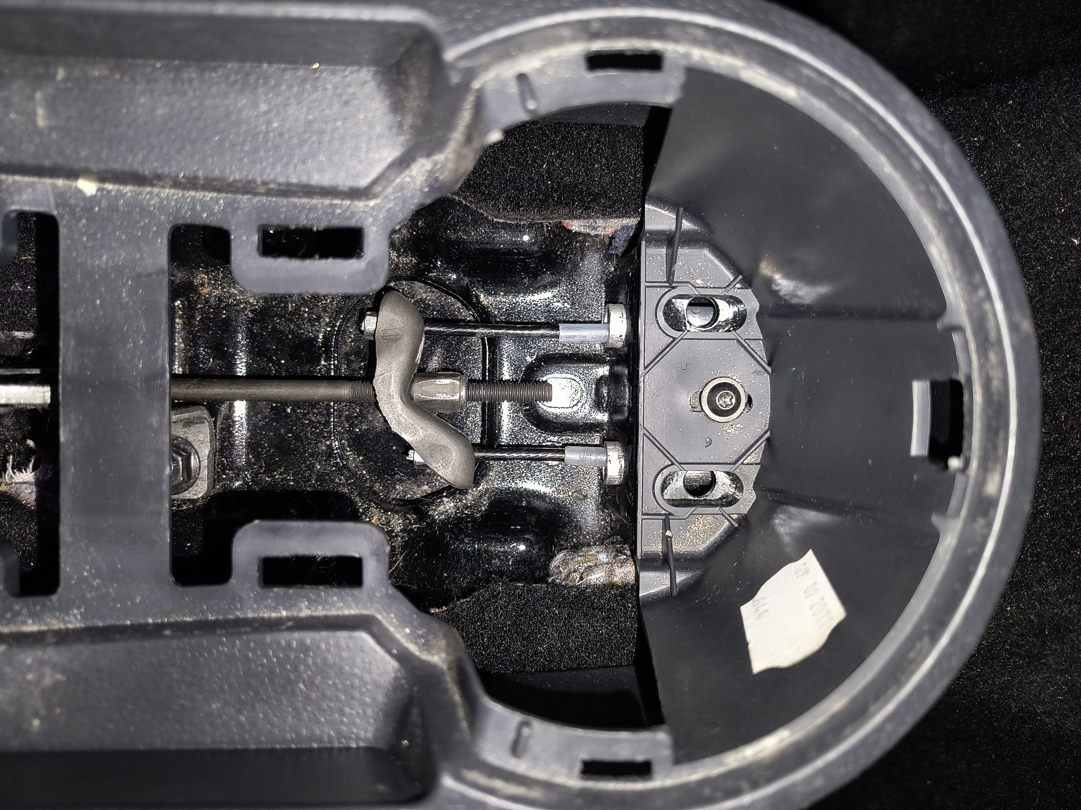

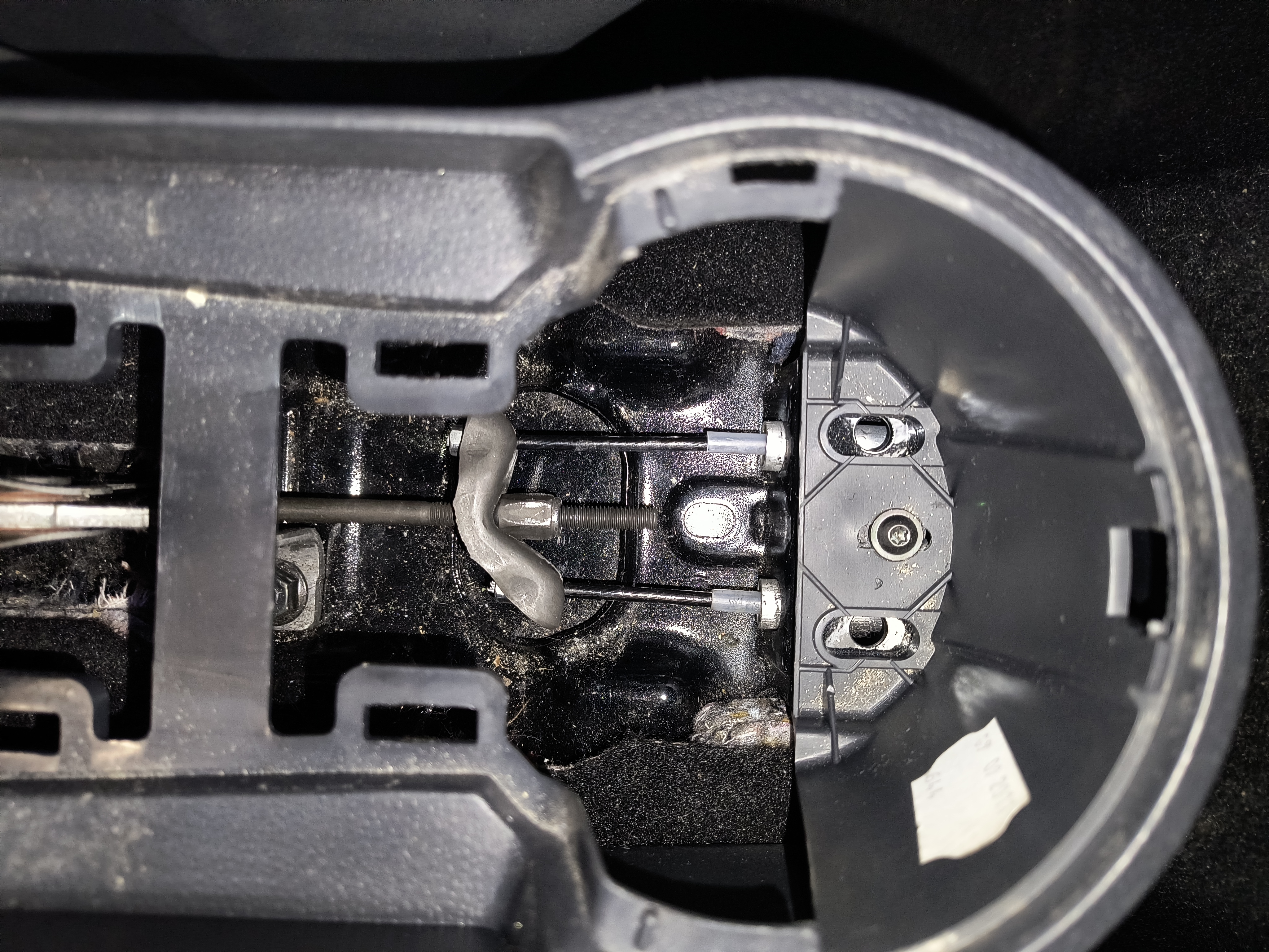

Qqun a une idée de comment découpler le boitier de direction/crémaillère à la colonne de direction sur Clio 3 ?
La jonction se situe dans l'habitacle sous le pédalier, mais rien à faire. Lors du changement des silent blocs de berceau on a abandonné ce découplage [:tinostar]
Car pour changer cette crémaillère, ça va juste être obligatoire :lol:

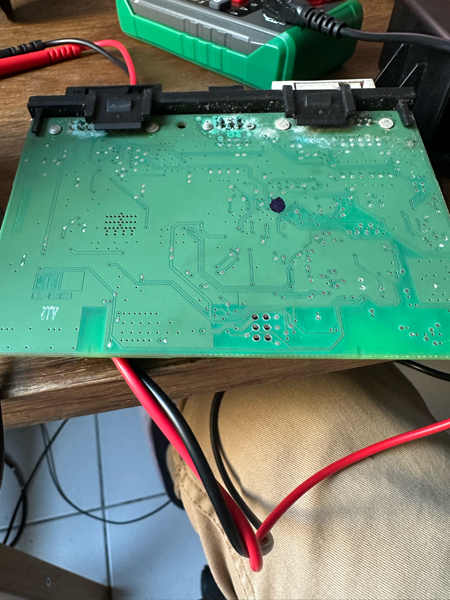

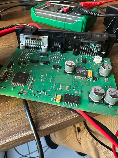

Sur une Mégane Scénic 2 ya un moyen de bidouiller le démarrage de la carte ?
Elle n'est plus reconnue la voiture s'ouvre, le contact fonctionne mais elle ne démarre pas,quand tu appuies sur le bouton rien ne se passe.

Problème archi connu , t'en a qui glisse un couteau de cantine pour que la carte fasse contact , et autre technique douteuse du genre  :o
Si la manoucherie fonctionne tu aura plus qu'à trouver un lecteur de carte  :whistle:

J'ai "réparé" une carte de Scénic qui affichait "carte non présente" une fois insérée : il faut découper la carte le plus proprement possible (voir acheter une coque vide sur Aliexpress) et ressouder le transpondeur (sorte de bobine).
C'est souvent les soudures qui lâchent dans ce genre de carte

nost4r8-8
Posté le 08-08-2025 à 14:42:55  profilanswer
nost4r8-8 a écrit :
Bonjour,
J’ai enlevé le domino, remplacé par un wago, fais des tests avec 2 autres capteurs que j’interchangé à chaque fois. Toujours la même panne, radar de recul défaillant. Avec la valise, en supprimant les defaults, le radar de recul m’affiche la voiture pendant 1seconde puis après message d’erreur.
Sur la valise il m’indique que tous les capteurs sont hs. J’ai démonté le calculateur du radar de recul, il semble avoir pris l’eau mais même avec du nettoyant sans contact , ça ne marche pas et il n’a pas l’air si endommagé. Sinon oui la voiture a eu un choc a l’arrière .https://img3.super-h.fr/images/2025 [...] 6f7738.jpg
https://img3.super-h.fr/images/2025 [...] 630229.jpg
Oui, il y a de fortes chances que ton calculateur soit endommagé.
Même si cette photo montre un état un peu plus propre que les précédentes, on voit encore :
 • Des traces blanches et verdâtres autour des connecteurs (oxydation/corrosion).
 • Un dépôt poudreux qui indique une ancienne infiltration d’humidité.
 • Potentiellement des soudures ternies, ce qui peut causer de mauvais contacts internes.
Le problème avec ce type d’oxydation, c’est qu’elle peut avoir déjà attaqué les pistes cuivrées à l’intérieur du PCB ou sous les composants, même si visuellement elles semblent encore intactes. Cela peut provoquer :
 • Des pannes intermittentes (radars qui marchent parfois).
 • Une perte complète de communication ou d’alimentation interne.
Tu pourrais encore tenter :
 1. Nettoyage complet à l’alcool isopropylique et brosse douce.
 2. Grattage léger des broches oxydées jusqu’à retrouver un métal brillant.
 3. Contrôle à l’ohmmètre des pistes suspectes (continuité entre côté connecteur et côté composants).
 4. Refaire les soudures ternies.
Vu la corrosion présente sur les premières photos, il y a un risque non négligeable que le module soit déjà trop atteint, et dans ce cas il faudra envisager un remplacement.
Si tu veux, je peux te marquer directement sur une image les points clés à tester au multimètre pour confirmer s’il est encore récupérable.
J’ai testé au multimètre ce qu’il m’a montré, c’est mort.

Question sur le frein à main
Je viens de changer les 2 câbles de frein à main.
Les précédents étaient d'origine (225k km).
Si, après changement, je constate quand même une différence de "longueur" au niveau du frein à main (en position desserrée et serrée), c'est que le mécanisme de l'un est plus grippé que l'autre, c'est possible ça ?
Position desserrée :
https://rehost.diberie.com/Picture/Get/r/423655
Position serrée :
https://rehost.diberie.com/Picture/Get/r/423656
Topic Unique - Amazon - Mules HFR Alsace - Achats-Ventes (Hardware) - Achats-Ventes (Divers)
n°73340469
wolf-gtr
Posté le 10-08-2025 à 08:56:27  profilanswer
va falloir revoir la course aux machoires des tambours
n°73340501
Kiks
Posté le 10-08-2025 à 09:07:41  profilanswer
J'ai oublié de préciser : frein à disques
C'est le système de la boule qui tire sur une pièce, au dos de l'étrier.
n°73340509
wolf-gtr
Posté le 10-08-2025 à 09:10:10  profilanswer
apres faut voir comment chaque disque se serre, c peut etre fonctionnel en l'état faut tomber tes roues et regarder
Cest pour quelle voiture ??
Message édité par wolf-gtr le 10-08-2025 à 09:10:58
n°73340519
Kiks
Posté le 10-08-2025 à 09:13:41  profilanswer
Ah oui, ça marche très bien, la voiture a passé avec succès le CT cette semaine.
C'est juste que le taux d'efficacité du frein à main est de 23% (limite minimum à 18%), et que je voulais voir pour améliorer ce point là.
Seat Ibiza 6J - 2.0 TDI 143 (2011)
Message édité par Kiks le 10-08-2025 à 09:15:10
n°73340542
wolf-gtr
Posté le 10-08-2025 à 09:22:03  profilanswer
23 % c'est pile la moyenne courante de force de frein de stationnement :jap:
Ecart des forces de freinage AR proche du 5 daN Je presume ?
Message édité par wolf-gtr le 10-08-2025 à 09:23:28
n°73340578
Kiks
Posté le 10-08-2025 à 09:34:46  profilanswer
12 daN (205 à gauche, 217 à droite)
6% de déséquilibre
Message édité par Kiks le 10-08-2025 à 09:35:11
n°73340603
wolf-gtr
Posté le 10-08-2025 à 09:43:51  profilanswer
rien de vraiment anormal donc
Ca roule prends-en soin. Il est smpa le 143 ch ? ça avançait bien en 140 sur une Leon de gen precédente
n°73340885
Kiks
Posté le 10-08-2025 à 11:03:45  profilanswer
A vrai dire, elle est restée à 143 que 4 mois après son achat, elle a vite été reprog  :D
Mais oui, elle marchait déjà bien avant :jap:
Et niveau fiabilité, j'en suis très content
Edit : Je vais quand même voir pour démonter le mécanisme de frein à main derrière l'étrier.
Cette différence au niveau des câbles me perturbe :o
Et si ça pouvait aussi résoudre un problème de grincement que j'ai au niveau du train arrière (côté gauche), ça fera 2 sujets réglés d'un coup  [:black_jack:3]
Message édité par Kiks le 10-08-2025 à 11:09:54
