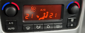

Facile, y'en a pour 4h je pense, les deux pignons et la palette pour la direction :o
Mettre les trucs de température dans la bonne position à la fois mécaniquement en accord avec la position du TdB avant d'enquiller le truc dessus. Et pareil pour le truc branché :o
Mettre le truc de direction dans la bonne position aussi.
Là il fait les deux à droite https://www.youtube.com/watch?v=v9eNGTPABI4

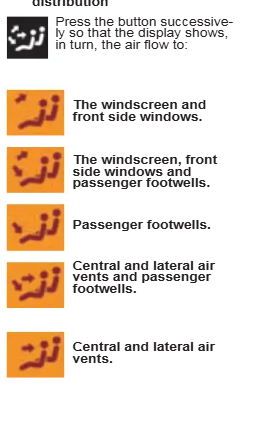

Une dernière pour la route :o
Quand je met au position flèche vers le haut, c'est censé faire pareil que le bouton désembuage ? (sauf que ce dernier met en plus le chaud au max et le pulseur à fond ?)
Là je confirme que quelque soit la position des flèches c'est kif kif :o
Bon c'est peut être pour ça que je devais laisser tourner le désembuage constamment en hiver (après pourquoi ca a fait pisser le radia je sais pas)
J'ai commandé le kit :o
https://www.fiches-auto.fr/sdoms/shiatsu/uploaded/fonctionnement-reglages-soufflerie-automobile.jpg
edit : oui :o
https://img.super-h.fr/images/2025/08/03/896cb3bd5f9c5f161377bf4492287fb2.png
https://www.fiches-auto.fr/sdoms/sh [...] mobile.jpg
edit : oui :o
https://img.super-h.fr/images/2025/ [...] 287fb2.png
C'est pas expliqué sur ton schéma mais le volet collé au radiateur en rouge permet de contrôler la température, plus ou moins ouvert = plus ou moins chaud.

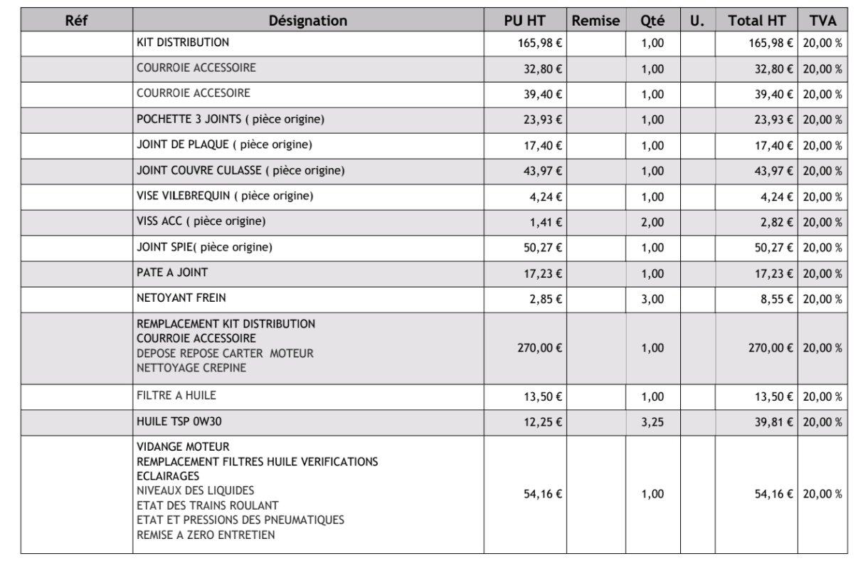

Pour info sur une 208 1.2 82 en février 2024 :
https://rehost.diberie.com/Picture/Get/r/412414
Total TTC 940
Ça peut être un peu plus sur 1.2 110 ou 130 mais 1400 ça me semble bien cher

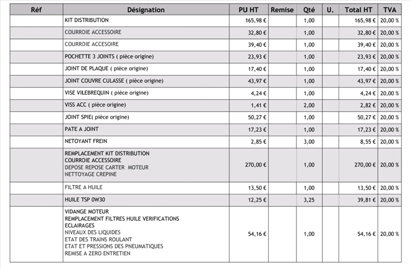

Vu le délai annoncé ça y ressemble.
Total TTC 940
Accesoire, netoyant :o
il y a deux courroies d'acces.s.oire ? :D
Message édité par wolf-gtr le 03-08-2025 à 13:40:06
Quel est dont ce joint spi à +60e ttc ? [:what has been seen]

Joint spi de vilebrequin.
