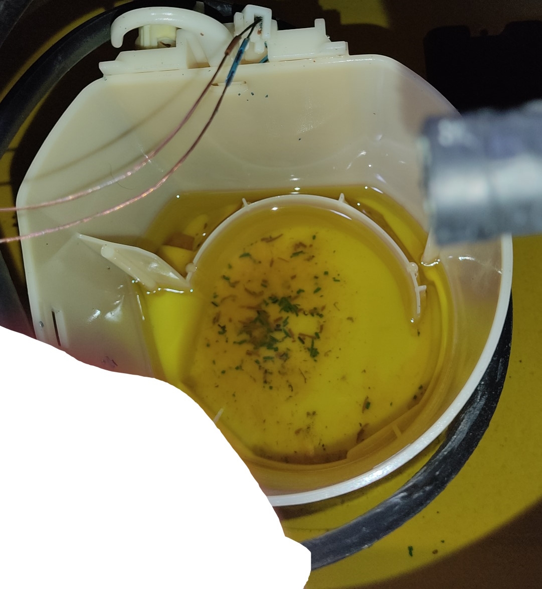

Posté le 27-07-2025 à 12:30:07  profilanswer
J'ai démonté la pompe à essence pour la remplacer, et ce faisant l'isolant des fils de la jauge se sont complètement désagrégés et les morceaux sont tombés au fond de la nacelle, voir photo.
Les fils de la pompe sont comme neufs, eux. J'imagine que leur isolant est fait avec une autre matière.
Je vais donc remplacer les fils de la jauge. Je peux prendre n'importe quel fil électrique ? Il y en a avec isolant fait pour être immergé dans l'essence ?
Et question subsidiaire, quelle méthode utiliseriez-vous pour retirer les bouts d'isolant de la nacelle ? Je pense y aller avec une petite passoire mais si vous avez une meilleur idée, je suis preneur.
https://rehost.diberie.com/Picture/Get/f/410975
grosse seringue avec embout large
