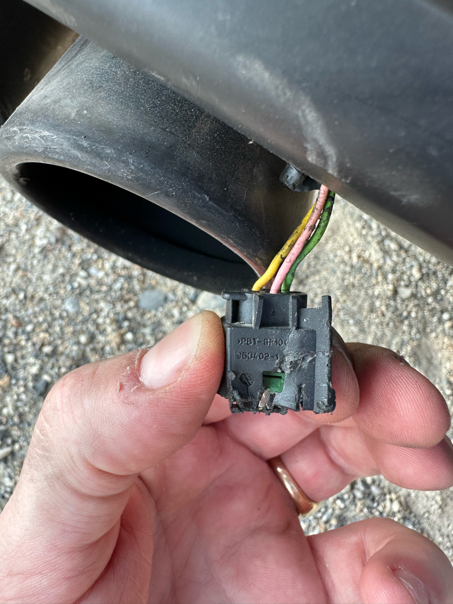

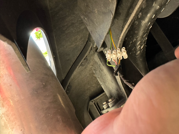

nost4r8-8
Posté le 04-08-2025 à 12:33:25  profilanswer
Bonjour,
J’ai acheté une 407 coupé pour remplacer ma 307cc.
Radar de recul défaillant, je vois sur internet que cela vient souvent du boîtier au niveau de la roue de secours qui a pris l’eau et aussi que si un radar de recul est hs, ils le sont tous.
Je vais sous la voiture et je vois ça https://img3.super-h.fr/images/2025/08/04/snapshot_16807f7d65b8acacfefe7.jpg
C’est un connecteur qui est directement branché sur un radar de recul, on est d’accord qu’il est cramé ?
Je vois aussi ce bidouillage, vous me conseillez de le remplacer par un wago ? https://img3.super-h.fr/images/2025/08/04/snapshot_1622650073c56513fde0828267.jpg

nost4r8-8 a écrit :
Bonjour,
Je vais sous la voiture et je vois ça https://img3.super-h.fr/images/2025 [...] cfefe7.jpg
Je vois aussi ce bidouillage, vous me conseillez de le remplacer par un wago ? https://img3.super-h.fr/images/2025 [...] 828267.jpg
Pas étanche les wago ?
Si t'a pas besoin de démonter , gaine avec étain et gaine thermo par dessus
Évidemment faudrait mieux une soudure mais vu l'accès ... On fait comme on peut  :whistle:
n°73315224
nost4r8-8
Posté le 04-08-2025 à 12:45:07  profilanswer
Je pense que mon connecteur a cramé car le domino ne supporte pas l'ampérage demandé par le radar de recul.
Le wago est censé être étanche et supporte un ampérance 35A https://www.amazon.fr/dp/B09ZRR5F5B et ça : https://fr.aliexpress.com/item/1005002541540395.html
n°73315240
ecureuil63
Posté le 04-08-2025 à 12:49:18  profilanswer
Bon courage pour le faire au vu de la position , si t'a pas de longueur de câble pour le faire  :sweat:
Pas impossible mais tu va en chier
Pour ça gaine avec étain et gaine thermo , 5 min et un mini chalumeau/briquet et zou  :o
n°73315261
nost4r8-8
Posté le 04-08-2025 à 12:56:11  profilanswer
Ah je suis nul en soudure, même à l'étain je n'ai pas le matos, même pas de voltmètre pour être sur que je perds pas mon temps.
Je n'avais pas pensé aux gaines thermo, je suis con.
En fait j'ai acheté direct sur ebay pour l'avoir plus vite donc j'aurais la longueur de cable nécéssaire : https://www.ebay.fr/itm/384668762970
Qu'est-ce qu'il faut pas lire comme connerie, si ton domino ne supportais pas l'ampérage demandé par le radar de recul, c'est le domino qui aurait cramé.
Sachant qu'en plus un radar de recul c'est pas un gros consommateur...
Ton connecteur a plus l'air écrasé que fondu/cramé, faudrait le changer pour voir et vérifier le fusible correspondant.

nost4r8-8
Posté le 04-08-2025 à 16:34:01  profilanswer
Merci pour ton retour, j’en tiens compte, par contre si. Un radar de recul est un gros consommateur
