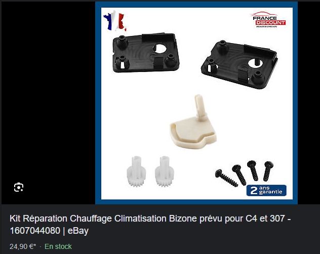

jeffk
Posté le 01-08-2025 à 17:39:41  profilanswer
Bien le bonjour,
Je tente de garder en vie ma C4 VTS de 2005 (250 kkm), depuis quelque temps j'ai plus d'air frais sur deux buses coté conducteur (gauche gauche et centrale gauche), mais coté passager (celle du centre et de droite) c'est encore à peu près frais.
En terme de souffle c'est normal des deux cotés.
Un condenseur percé ca peut avoir ce comportement ou pas ? Déjà fait remplacé en 2012 mais bon je me doute que c'est du consommable :o
Peut être un lien, mais pendant l'hiver (avec l'utilisation intensive du désembuage) y'avait eu le radiateur de chauffage (celui sous le tdb au centre) qui avait pissé 1 ou 2l sur le tapis conducteur. J'avais refais l'appoint puis plus rien.
Merci !

quentincc
It's all ogre now
Posté le 01-08-2025 à 18:18:03  profilanswer
Clim bizone automatique ? tu as bien du chaud quand tu demandes du chaud et du "frais" quand tu demandes du froid ? ça me fait plutôt penser à des trappes/servos moteurs HS ton histoire.

Posté le 01-08-2025 à 18:31:29  profilanswer
jeffk a écrit :
Bien le bonjour,
Je tente de garder en vie ma C4 VTS de 2005 (250 kkm), depuis quelque temps j'ai plus d'air frais sur deux buses coté conducteur (gauche gauche et centrale gauche), mais coté passager (celle du centre et ...
Merci !
comme l'a dit Quentin c'est un souci connu, les engrenages plastiques casses, ils vendent meme un kit de réparation un peu partout
pleins de topics sur internet en parle
CLIMATISATION BIZONE SUR C4 CITROEN
https://i.ytimg.com/vi/MDt2aXZimlQ/mqdefault.jpg
https://rehost.diberie.com/Picture/Get/f/412065
Message édité par Grinch le 01-08-2025 à 18:32:50

jeffk
Posté le 01-08-2025 à 18:47:02  profilanswer
Merci !
Sur la vidéo du mec je vois pas en quoi l'engrenage est pété, ou alors c'est celui qu'on voit tout juste à droite ?
Le topic des badistes : 5 grammes de plumes, des tonnes d'émotions.
n°73304985
Grinch
Posté le 01-08-2025 à 18:56:56  profilanswer
oui c'est la roue cranté il la montre a 2min30
le servo moteur tourne dans le vide car la roue est bouffée
regarde ce topic : https://forum-auto.caradisiac.com/t [...] /#comments
il peut y avoir des variantes de panne mais c'est a 95% sur que le souci vient de la
demontes mets un coup de lampe pour regarder et commande le kit a 25 balles et ça sera réparé
apres comme dit le vieux dans la vidéo ton coté en panne est le gauche, c'est le plus chiant d'accès, a droite c'est plus simple

Ah ok quand il montre il a déjà viré la pate blanche.
Je vais regardé ça merci !
Quitte à être vers la bas jme demande si je vais pas changer le radiateur de chauffage mais c'est pas la même affaire :o
