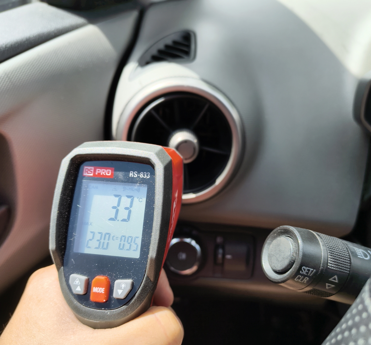

fin de l'histoire de ma clim.
contexte: clim qui faisait beaucoup de bruit quand le compresseur était en marche. Suspicion d'embrayage de clim mort.
j'ai acheté un embrayage de clim, j'ai tout démonté et fait la courroie d'accessoire + galet tendeur. là j'ai vu que mon compresseur fuyait de partout du traceur jaune de la derniere recharge et que l'embrayage n'avait pas de jeu et était niquel.
Donc compresseur qui était en train de mourir. Je renvoie l'embrayage de clim.
trouver un compresseur adaptable : auto doc 450 euros, oscaro 350 euros, avec à chaque fois + 90 euros retenu avant de leur renvoyer l'ancien à mes frais ....
finalement j'en ai trouvé un sur distriauto.fr à 230 euros.
je me le fais livrer, je vais chez mon beau frere à 3h de route qui a un garage, on récupere le gaz de clim avec la machine, on démonte tout et là... ils m'ont envoyé le mauvais compresseur ... la nouvelle version pour r1234yf et pas r134a, ainsi que pag100 au lieu de pag46. (donc ne correspondait pas à la datasheet). de plus il ne pouvait pas se monter car le corps était un peu trop gros, impossble de le serrer ... super
on remonte l'ancien et je renvoie celui là (renvoi à mes frais bien sur...)
finalement, j'en trouve un compatible sur aliexpress pour le meme prix que de l'occaz ici (et encore l'occasion super ils ne rebouchent meme pas les trous etc), 155 euros fdp compris.
https://fr.aliexpress.com/item/1005 [...] pt=glo2fra
monté hier soir dans mon jardin, fait la recharge ce midi chez un pro (j'avais les fesses qui claquaient pendant la test d'étanchéité de la mise sous vide) et tadaaa
https://rehost.diberie.com/Picture/Get/t/411468
3.3°C en fonctionnement à fond, elle refait bien du froid.
bon par contre elle fait encore un peu de bruit mais sans commune mesure avec l'autre qui était vraiment flippante  :pt1cable:
morale de l'histoire: toujours prendre les assurances retour gratuits quand on commande des pieces.
Message édité par coco2782 le 29-07-2025 à 16:08:55
Félicitations à toi pour ton boulot et d'avoir persévéré déjà.
J'ai eu pleiiiin de mésaventures comme ça avec Oscaro et Autodoc. Dernière en date, la véritable épopée fantastique de l'alternateur de ma Peugeot 308  :love:
J'en ai acheté (et renvoyé) 3, même Nauroto s'est planté de référence, les vis de fixations étaient dans la mauvaise direction (perpendiculaires à l'axe alors que sur ma voiture c'est parallèle).
Et au final, j'ai fini par payer pleine balle sur Ovoko pour une pièce d'occasion mais d'origine, où j'ai pu voir les photos pour choisir.
Mais c'est pas fini puisque cette voiture ne clim plus non plus, donc y a des chances que ton histoire m'inspire aussi  :D
