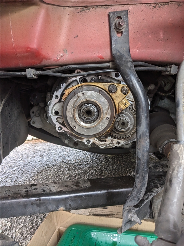

gig-gic a écrit :
Je ne vois pas de dégâts apparents mais je ne vois que la cinquième. Quid de l'intérieur de la boîte ?
La pluie s'arrête, je vais aller remplir la dite boîte. Je vais refaire une vraie vidange moteur demain. Et voir si la boîte remarche :o.
Quel débile. Je commence à douter de mes capacités en mécanique. Rassurant quand je pense que j'ai changé disques plus plaquettes il y a un mois :o.
Présente ton CV a Norauto , t'a toute les qualités requises  :o
Belle boulette , après on parle d'une boîte a 200€ en casse , pas mort d'homme  :jap:
Peut on parler de vidange d'une boîte sans huile  :whistle:
Bref rempli
Fait quelques milliers de kilomètres et tu dois si ça empire / siffle , et si c'est le cas boîte HS
Revidanger la boîte d'ici 1000/2000km pour voir l'état de l'huile ? Morceau / paillette ?
J'ai lu justement un forum où quelqu'un disait qu'un "pro" avait fait cette connerie.
Bref rempli
Ça va surtout finir au garage, car la cinquième ne marche toujours pas :D.
Remettre de l'huile n'aura pas suffit :o.
Mais j'ai un peu mieux cerné les symptômes : je peux la mettre, mais il 'e se passe rien, ça ne l'enclenche pas. Et pour ressortir le levier de la cinquième c'est super chaud, je dois tirer dans tous les sens jusqu'à y arriver.
Du lourd !              ----                 omg

gig-gic a écrit :
Là je me refais le film de cette fameuse vidange. C'est un peu flou mais c'est vrai que j'avais trouvé qu'il n'y avait pas beaucoup d'huile qui était sortie. C'est vrai aussi que j'avais eu un problème en remettant l'huile. Il y en avait trop et j'avais dû en enlever à la seringue...
Putain, est-ce que je me suis trompé ? Est-ce que j'ai roulé un an sans huile de boite (aucune idée du nombre de km) ? En desserrant la vis je me rends bien compte que oui  [:hahaaulas] .
En enlevant le carter en bout de boîte je découvre un intérieur aussi sec qu'une cavité buccale un lendemain de chouille.
https://rehost.diberie.com/Picture/Get/r/409463
 [:zirk]  [:zirk]
Costaud, la boite. Tu as fait combien de km à sec?

Coq a écrit :
 [:zirk]  [:zirk]
Je savais que tu allais aimer.
Bah je sais pas trop, je roule plus trop non plus avec ma bagnole. Je retrouve pas le kilométrage exact auquel j'ai fait la vidange.
5000 km peut-être.

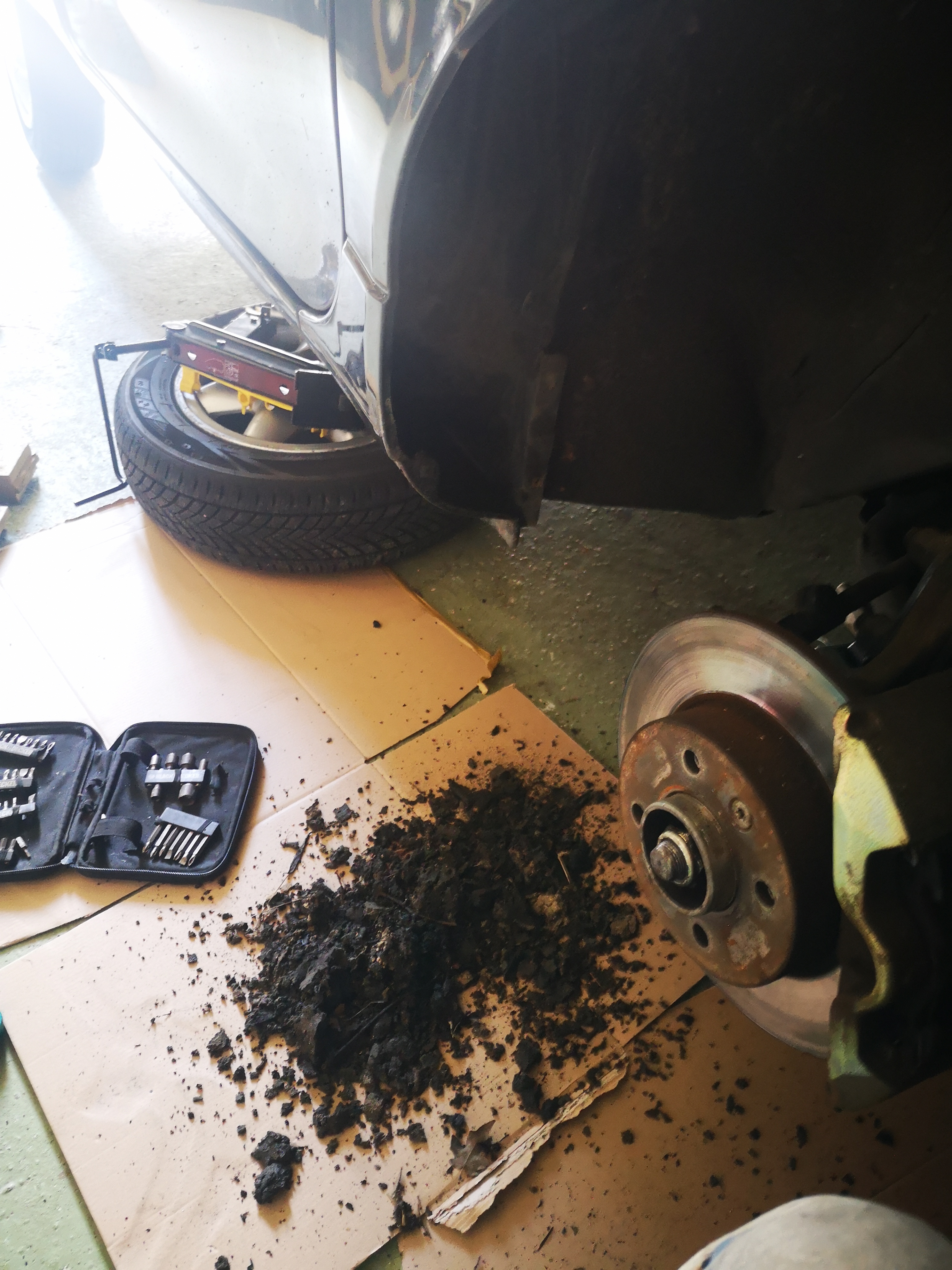

Je passe juste une tête pour vous montrer ce que j'ai trouvé dans l'aile avant droite de ma jolie mémère :D
J'ai enfin été changer le soufflet de crémaillère tout déchiré et j'en ai profité pour faire du nettoyage :o
https://rehost.diberie.com/Picture/Get/r/409608
Je comprends mieux maintenant pourquoi elles ont tendance à rouiller, il y avait quelques kg de terre bien humide alors que ça faisait un mois qu'on avait pas vu de pluie et qu'elle dormait en plein soleil de canicule  :love:
Du coup ben.... je vais m'atteler à virer tous les caches pour aller gratter et récupérer de quoi planter un citronnier :o
PS: j'avais déjà fais le boulot à l'arrière droit, là où se trouve le remplissage du réservoir, et c'était sensiblement la même chose. Je vais finir par gagner pas mal de poids :o
