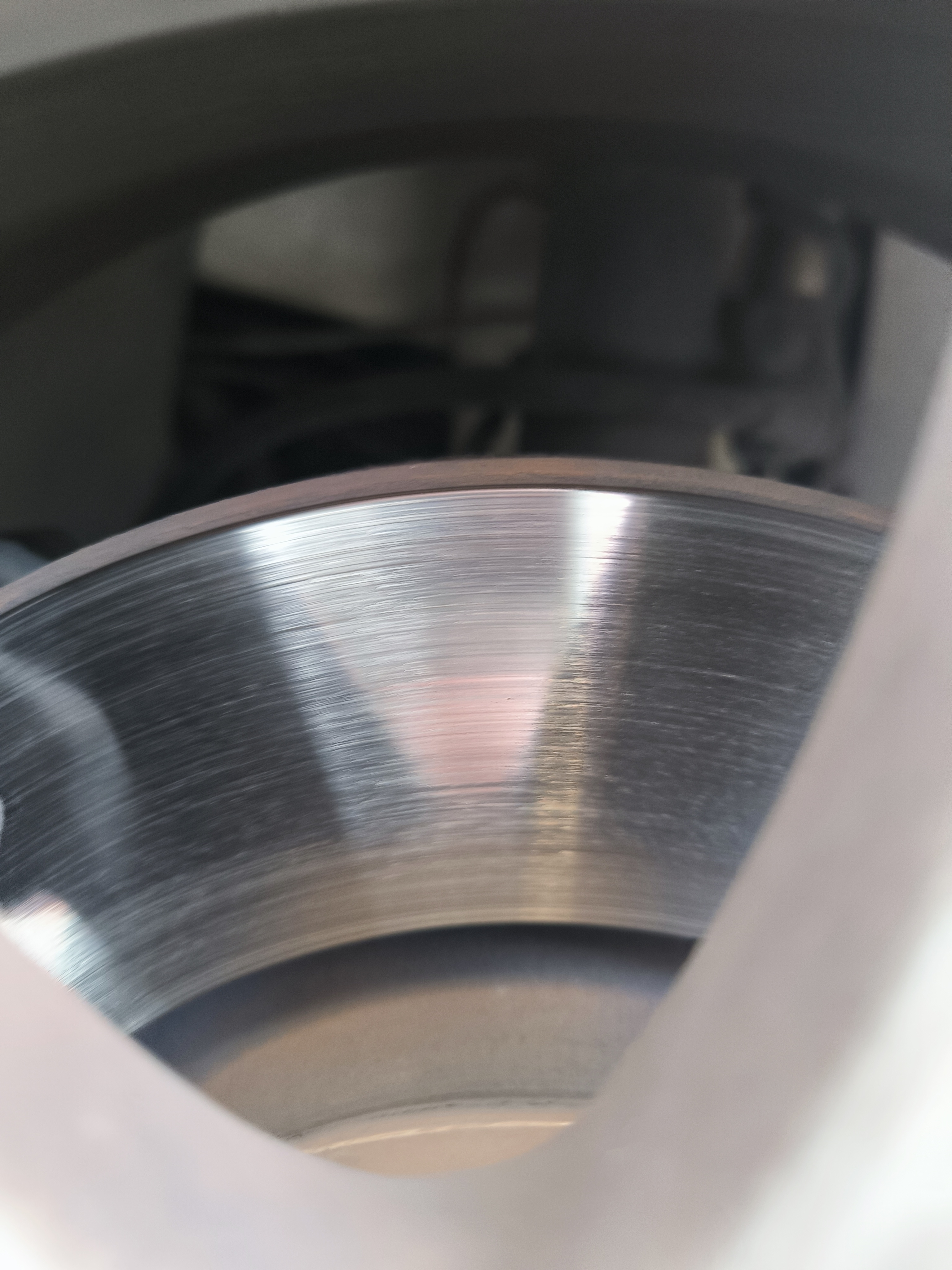

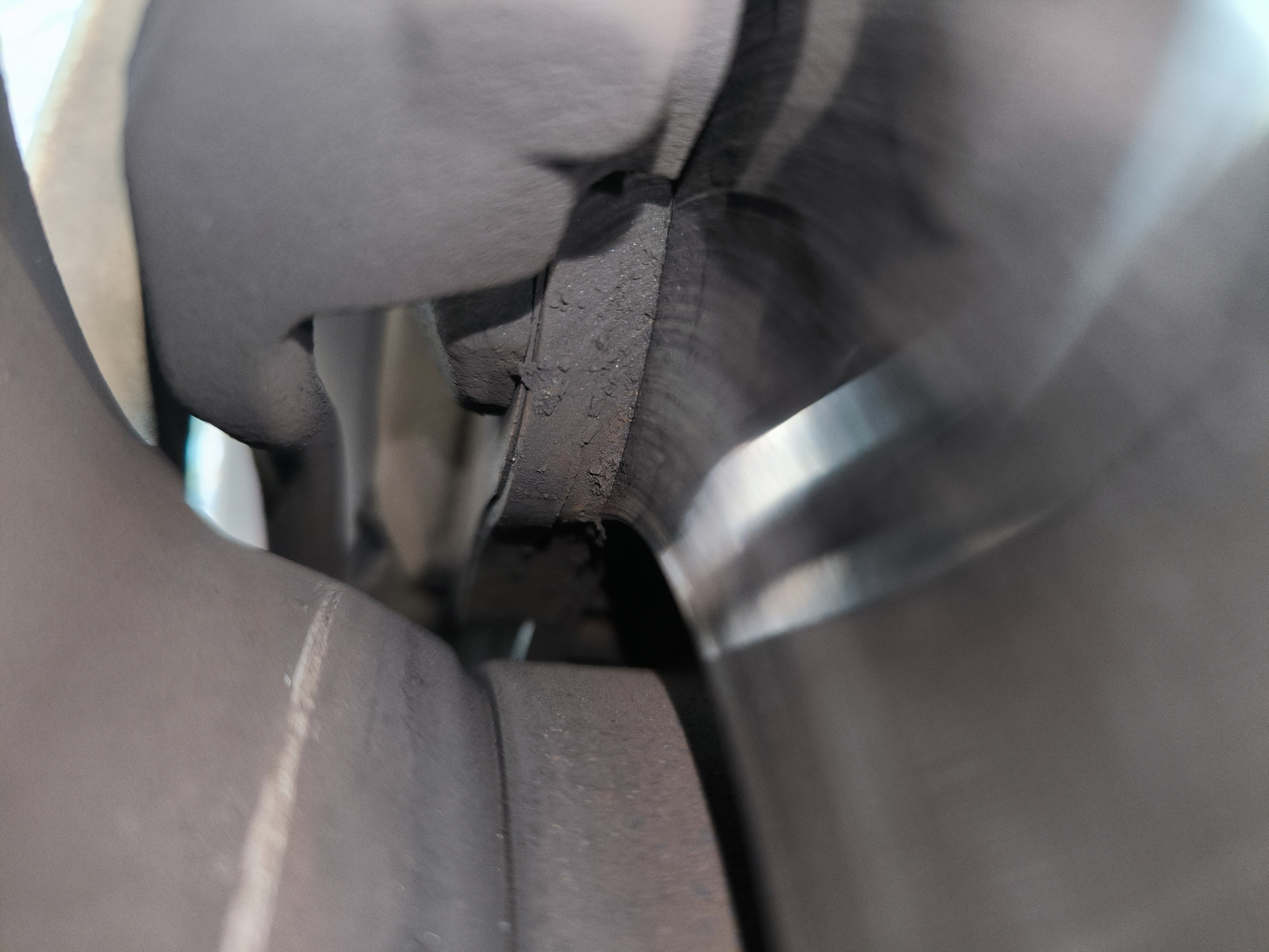

n°73236143
jean_vener​e
Vénère comme l'enfer
Posté le 18-07-2025 à 20:28:37  profilanswer

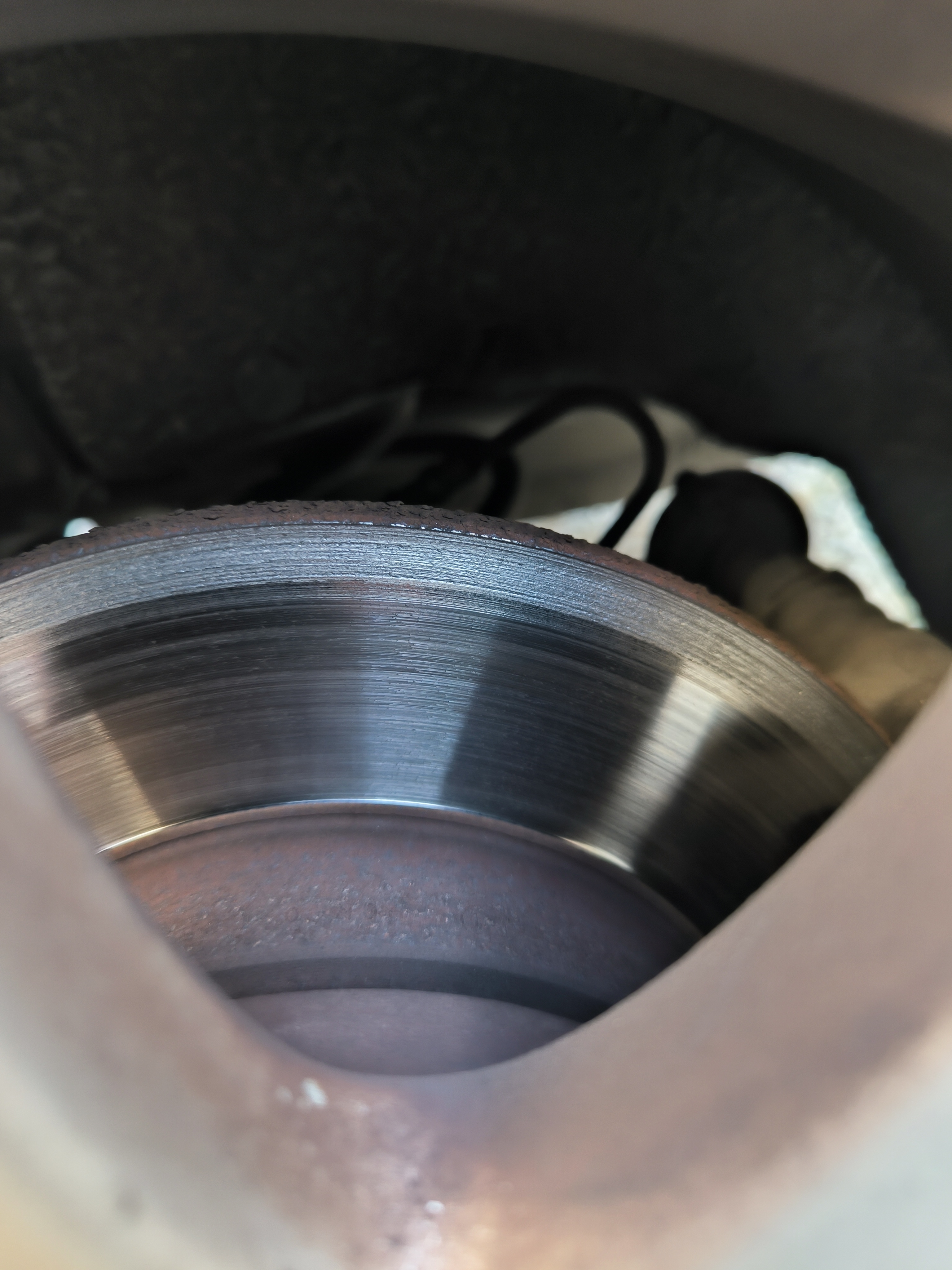

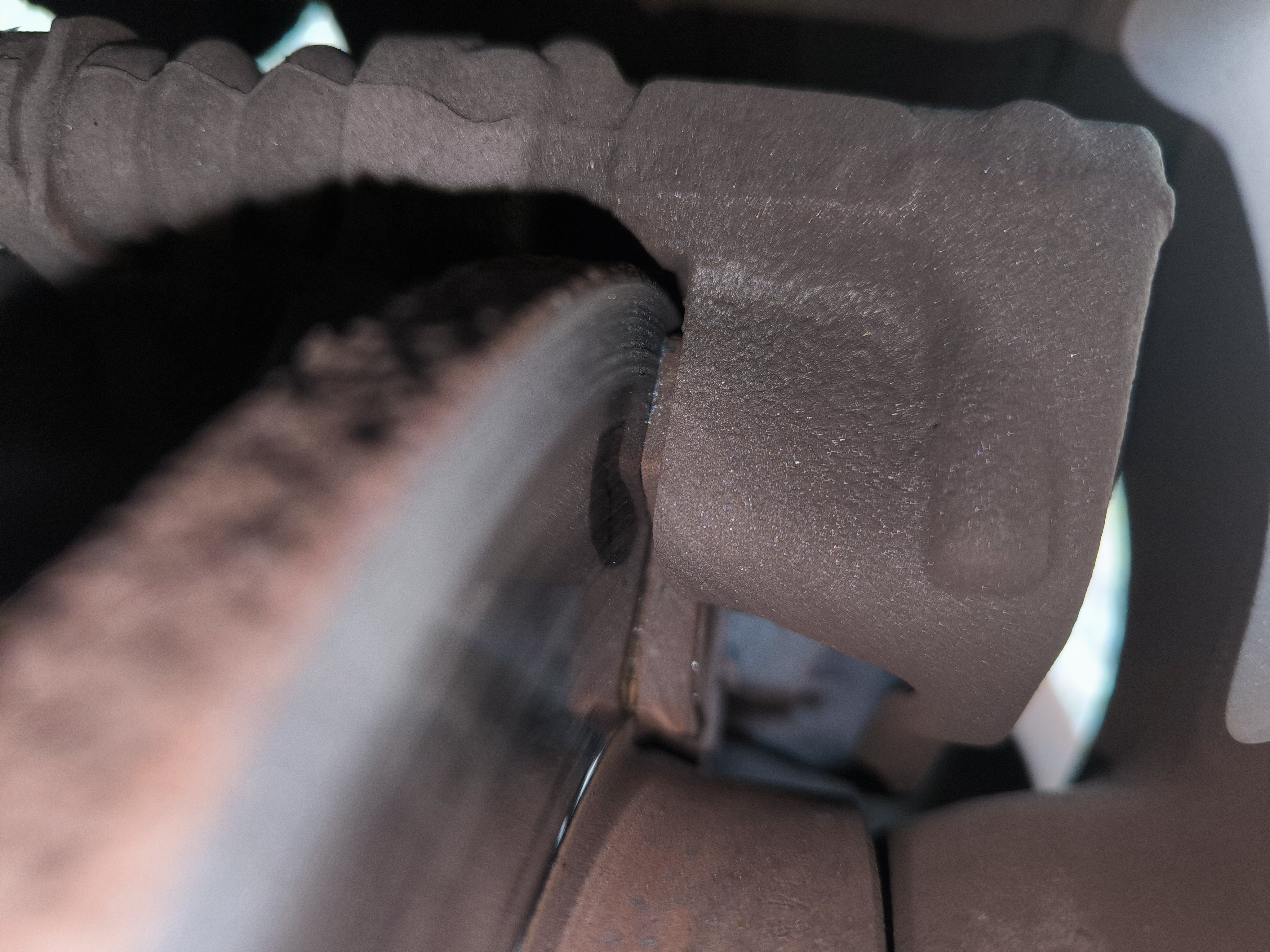

J'entends un gros bruit de ferraille au freinage.
https://rehost.diberie.com/Picture/Get/r/409155
https://rehost.diberie.com/Picture/Get/r/409156
Ça s'est l'arrière gauche.
https://rehost.diberie.com/Picture/Get/r/409157
https://rehost.diberie.com/Picture/Get/r/409158
Et ça l'avant gauche.
J'imagine que les plaquettes sont archi morte.
Mais est ce que le disque est à changer ?
Avant + arrière ?
J'emmène ma voiture demain dans l'idée de changer seulement un train. Je verrai dans un second temps pour changer le second si c'est vraiment nécessaire.
Vous me conseillez de remplacer l'avant ou l'arrière en priorité ?
n°73236421
wolf-gtr
Posté le 18-07-2025 à 21:29:15  profilanswer
L'avant ça va encore
L'arrière tu peux changer les disques au passage (ils sont mangés) et degripper le piston qui pousse de biais
Message édité par wolf-gtr le 18-07-2025 à 21:29:52

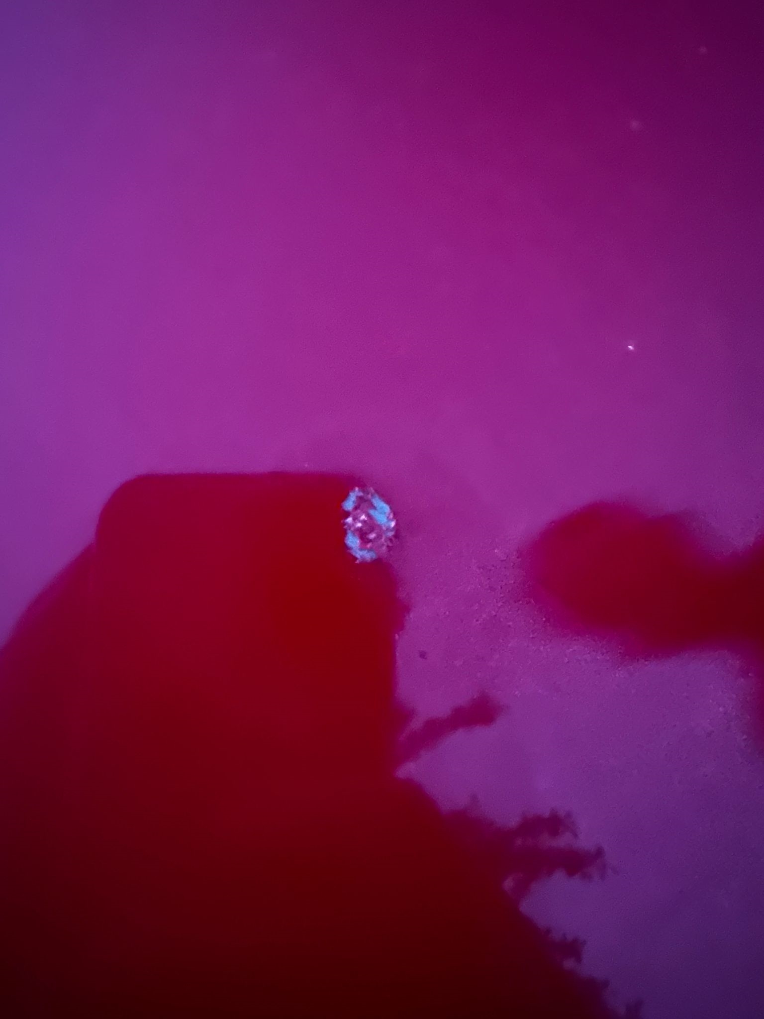

Hello !
C'est pas de la mécanique mais de l'auto :o

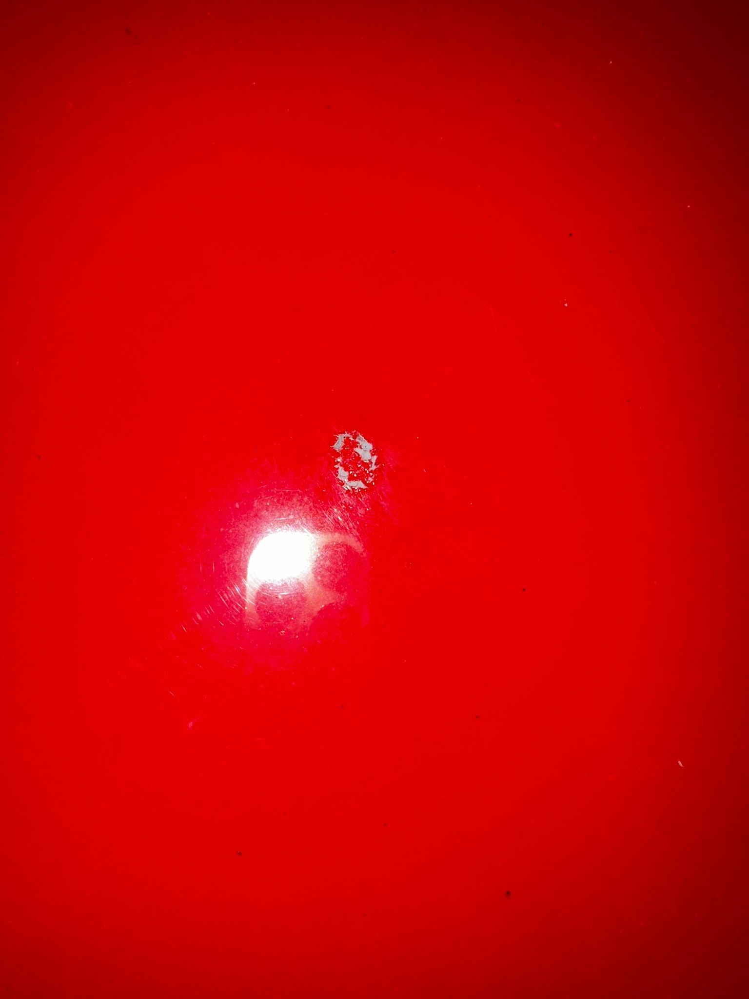

J'ai un truc bizarre sur le capot d'une ford fiesta de 5-6 ans (cf photo)
La peinture cloque à un endroit.
Ça me soule et j'aimerais protéger la zone. Il existe une espèce de vernis / résine ?
https://rehost.diberie.com/Picture/Get/r/409177
https://rehost.diberie.com/Picture/Get/r/409178

n°73236836
Grinch
Posté le 18-07-2025 à 23:05:47  profilanswer
c'est pas une maladie mais juste un eclat de caillou qui a fait sauter le vernis
c'est très fréquent sur parechoc et capot
mystiko a écrit :
Hello !
il n'y a pas resine magique qui va réparer tout seul proprement
il faut suivre les étapes de carrossier pour reparer : wet sand, verni, wet sand,  polissage
soit t'es tres minutieux et tu peux le faire toi même
soit tu peux faire corriger par un detailler ou carrossier
ex des etapes
[TUTO] Comment faire une retouche à la bombe sur un éclat de vernis sur une voiture ?
https://i.ytimg.com/vi/Fp2UvSwsj_w/mqdefault.jpg
apres sur un capot c'est très visible donc ça doit être bien fait
entre la machine, le verni  et le polish
faire toi meme tu seras plus cher que le petit detailler de quartier, qui le fera sans defaut
compter environ 30/50€
Message édité par Grinch le 18-07-2025 à 23:28:34

jean_vener​e
Posté le 18-07-2025 à 23:24:39  profilanswer
ok merci. A quoi tu vois qu'il pousse de biais ? A cause de l'usure predominante sur une faible portion (environ 1cm) sur l'extérieur du disque?
Et à l'avant je change les plaquettes aussi ?

n°73236944
wolf-gtr
Posté le 18-07-2025 à 23:32:39  profilanswer
je le vois à la différence de mangeage de garniture de ta plaquette malgré le flou sur ta photo, l'habitude
l'avant t'es à moitié d'usure, regarde l'avd quand même si c'est usé pareil
Message édité par wolf-gtr le 18-07-2025 à 23:33:07
n°73237179
jean_vener​e
Posté le 19-07-2025 à 07:35:52  profilanswer
Top merci, je pensais que c'était déjà une pièce de l'étrier ce qu'on voit (et non pas la plaquette), vu le bruit de ferraille que j'entends quand je freine bien...  :sweat:

mystiko
Posté le 19-07-2025 à 07:52:03  profilanswer
ex des etapes
Ça risque de s'étendre ?
Je connais pas spécialement de detailer, j'ai l'impression que dans le coin il fait plus des grosses prestations plutôt que de la micro retouche  [:transparency]

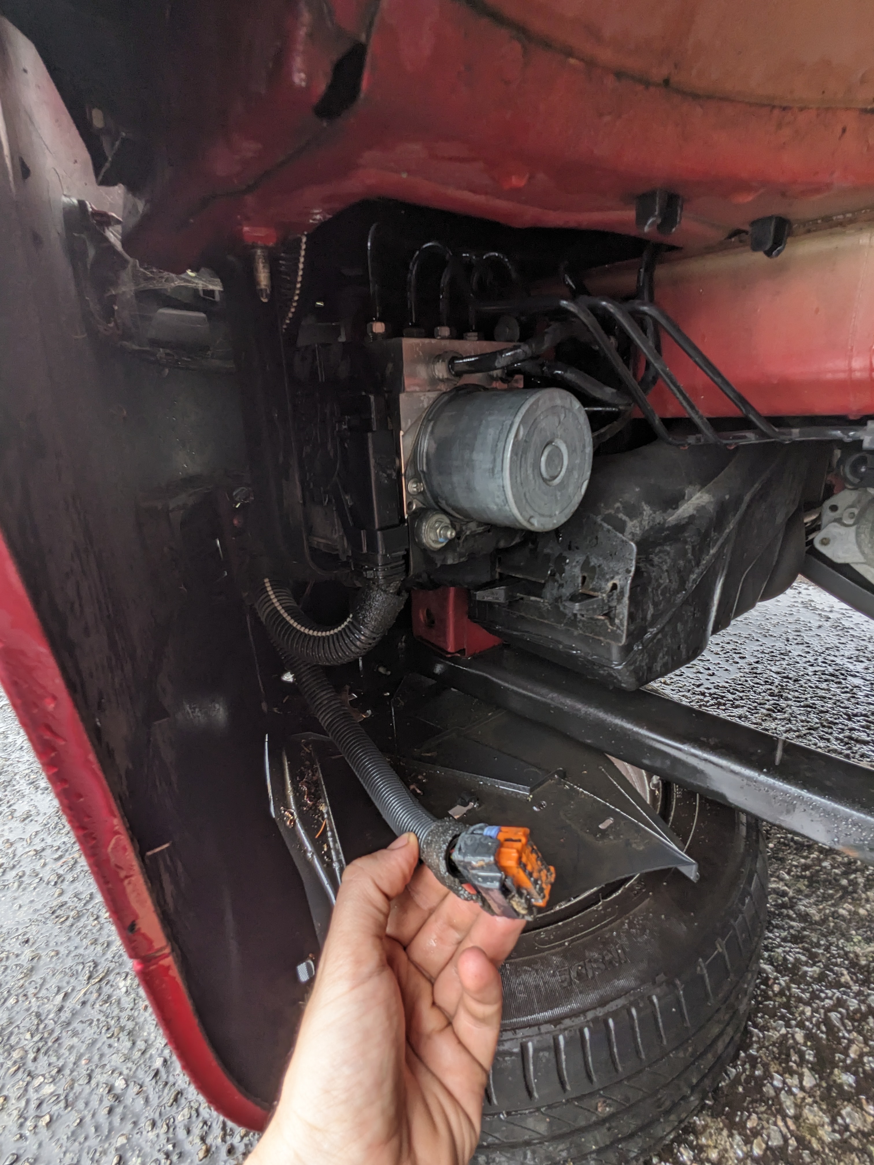

Bonjour,
Je viens d'ouvrir le capot du moteur pour vérification après un trajet de 20min et je vois de la condensation sur ce tuyau avec le bouchon L, normal ?
https://i.ibb.co/wrcQs7cK/20250719-114523.jpg

c'est ton circuit de clim, le bouxhon L est une valve d'alimentation en gaz réfrigérant. Elle était en fonctionnement ta clim ?

C'est le retour basse pression, donc ça peut être froid c'est pas anormal.

Grinch
Posté le 19-07-2025 à 13:00:17  profilanswer
-non ça va pas s'étendre
- des detailers il y en a partout , même des petits qui font des annonce de polissage de phares sur LBC ça suffit
même les gros centres font de la retouche - ils le mettent pas en avant car ça leur rapporte peu
tu les appelle et ils te diront
Message édité par Grinch le 19-07-2025 à 13:01:09

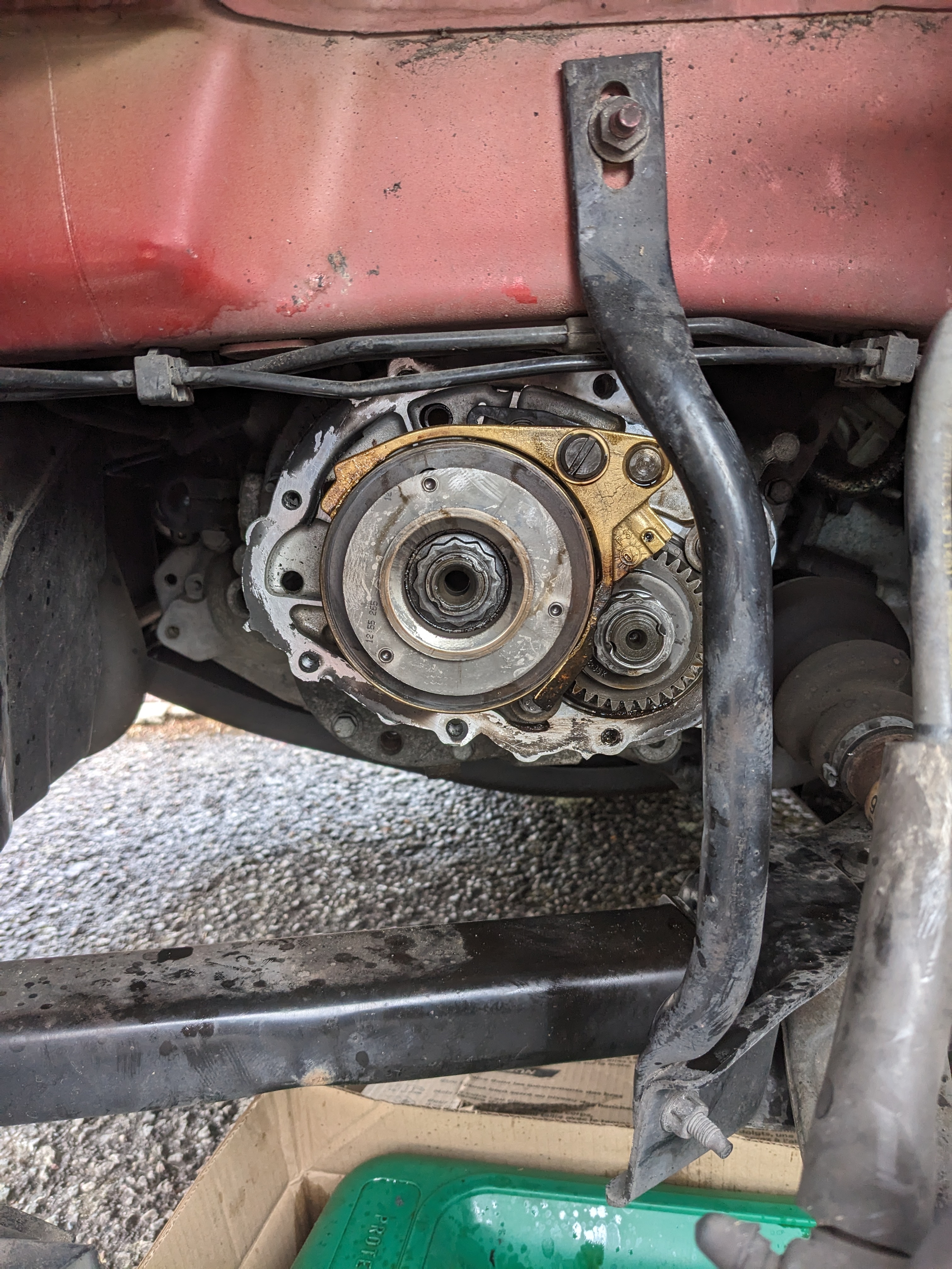

Bon, pendant qu'il pleut dehors, m'empêchant de continuer mes travaux sur ce problème (5 eme qui ne passe plus) je vais poster ici.
Mais je pourrais tout aussi bien poster sur le topic honte :o.
Après des mois de procrastination, j'ai décidé de m'occuper de ce problème. J'ai fait les magasins hier pour acheter le matos nécessaire, notamment la pâte à joint qui a été assez galère à trouver.
Je commence à tout démonter ce matin, et au moment de chercher la vis de vidange de boîte, je galère (et il pleut toutes les 30 min).
J'ai pas la bonne RTA, les vidéos sur YouTube ne correspondent pas à mon modèle (C4 2.0L 137 ch).
À force de chercher, un doute commence à m'assaillir.
J'ai bien une vis en visu, et ça semble effectivement être la boîte de vitesses. Sauf que ça ressemble étrangement à la vis que j'ai utilisée pour faire ma vidange moteur il y a ... un an  :sweat: .
Là je me refais le film de cette fameuse vidange. C'est un peu flou mais c'est vrai que j'avais trouvé qu'il n'y avait pas beaucoup d'huile qui était sortie. C'est vrai aussi que j'avais eu un problème en remettant l'huile. Il y en avait trop et j'avais dû en enlever à la seringue...
Putain, est-ce que je me suis trompé ? Est-ce que j'ai roulé un an sans huile de boite (aucune idée du nombre de km) ? En desserrant la vis je me rends bien compte que oui  [:hahaaulas] .
En enlevant le carter en bout de boîte je découvre un intérieur aussi sec qu'une cavité buccale un lendemain de chouille.
https://rehost.diberie.com/Picture/Get/r/409463
Je ne vois pas de dégâts apparents mais je ne vois que la cinquième. Quid de l'intérieur de la boîte ?
La pluie s'arrête, je vais aller remplir la dite boîte. Je vais refaire une vraie vidange moteur demain. Et voir si la boîte remarche :o.
Quel débile. Je commence à douter de mes capacités en mécanique. Rassurant quand je pense que j'ai changé disques plus plaquettes il y a un mois :o.
Message cité 5 fois

Du lourd !              ----                 omg

n°73244281
 [:rotflmao]
t'as vidangé ta boite et doublé la quantité d'huile dans le moteur ? t'as pas remarqué la difference de couleur, odeur et viscosité ? c'etait ta premiere fois ? :D

HumanRAGE a écrit :
 [:rotflmao]
- j'ai vérifié le niveau à l'époque. Mais je ne sais plus combien j'en ai sorti à la seringue. Ce passage reste mystérieux.
- j'ai pas fait gaffe à la diff. Ca faisait longtemps que j'avais pas fait de vidange.
- non :o.
Du lourd !              ----                 omg

En parcourant le web, je vois que je ne suis pas le seul à qui ça arrive.
Ce qui n'enlève rien à ma honte :o.

Posté le 20-07-2025 à 16:26:57  profilanswer
astuce : les cardans ne sortent pas du carter d'huile.
J'ai quelques lacunes :o.

ClioWilliams a écrit :
C'est solide une boite quand même. :o
Ouais enfin ça se trouve dans 10 km elle explose :o.

n°73244417

Tu peux dire merci aux fourchettes en bronze.
Tu fais ça avec une boite qui a des fourchettes acier ou autre, avec des patins en plastique en bout, c'est mort rapidos. :o

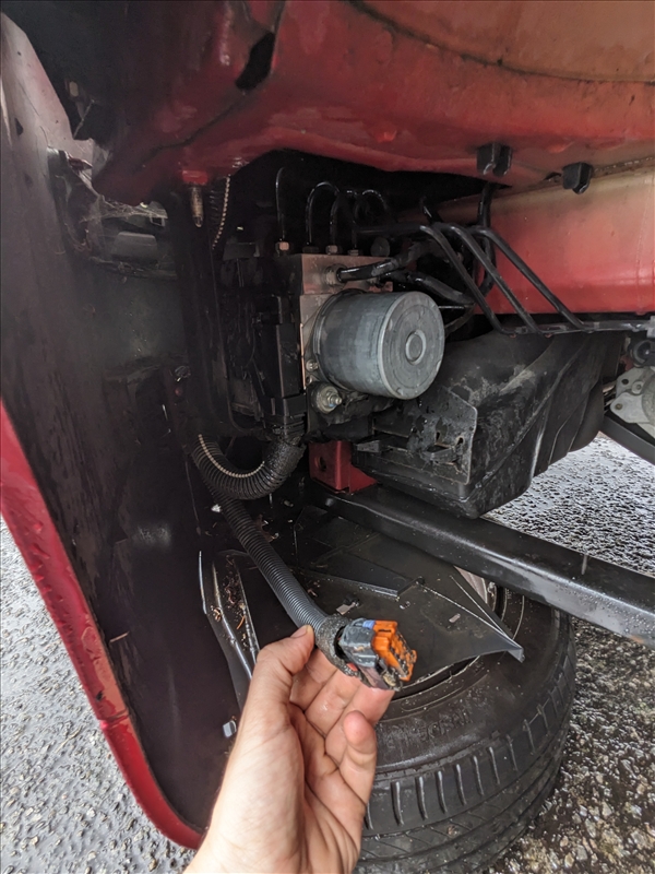

Bon, autre problème que j'ai vu en démontant.
J'ai un connecteur en l'air dans l'aile gauche.
https://rehost.diberie.com/Picture/Get/r/409478
