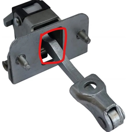

Aline BOQS a écrit :
Hénaume souci avec la Venue de Madame : lorsque la météo passe au sec, les portières arrière font un boucan de tous les diables
à l'ouverture et à la fermeture.
Imaginez le cercueil de Dracula + une vieille porte ensorcelée qui s'ouvrent en même temps, et vous aurez une idée du vacarme. On réveille
la résidence si on les manoeuvre le soir tard.
Par contre, s'il pleut ou temps humide : ça pipe pas du tout.
La "charnière" semble être une tige plate qui rentre dans la portière : j'y ai collé des litres de WD 40, rien à faire.
J'ai fait gicler de l'huile pour machine à coudre en quantité piscine olympique, ça change rien.
Faudrait démonter la garniture de portière et lubrifier dedans, je parie ?
Je peux poster une photale si vous pensez que ça vous parlera plus.
Je relance, car ça n'a pas l'air d'inspirer des masses.
EDITAGEMENT : petite video faite à l'instant, 47 Mo, et n'ayant trouvé que des sites payants, je me suis rabattu sur celui-ci : https://uploadnow.io/f/N4kY3s8
Tout à droite, y'a le ptit bouton "play" permettant de regarder sans devoir downloader le fichier.
Ca fait un boucan de tous les diables, donc gaffe au volume de vos HP/casques /!\
Message édité par Aline BOQS le 29-06-2025 à 16:46:04

Ben vas-y, post une "photale"...
J'ai déjà eu des portières qui "couinent", résolu en giclées de dégrippant au niveau des charnières (pas la tige plate :o  ) & graissage du système de retenu (la tige plate   ;) ).

On entend parfaitement que le grincement provient de la partie que j'ai filmée, à savoir l'espèce de tringle qui rentre
sur le côté de la portière.
Et je l'ai dit : WD40 et huile en grandes quantités n'ont aucun effet, ça s'entend même pas.
Comme si le truc qui coince était dans la portière.
Autre question : y'a besoin de dégarnir l'habillage, ou je peux m'en sortir en dévissant un petit peu les deux écrous au niveau de la tringle ?
Y'a rien qui risque de se barrer dans la portière, je parle de desserrer un poil ?

Grinch
Posté le 30-06-2025 à 19:16:45  profilanswer
si ta deja arrosé avec la pipette du WD40 dans le trou
tu dois remplacer la charnière
Quel trou ?  :??:
J'ai tout mis sur la tringle métallique qui rentre dans la portière.
De plus, ce sont les DEUX portes arrière qui font ça (curieusement, les deux avant ne font rien du tout), donc s'il faut
changer ça...
D'ailleurs, maintenant que j'ai écrit ce qui précède, je me demande...les deux avant qui ne grincent absolument pas, sont les
portières qu'on utilise le plus. A l'arrière, c'est (environ) une fois par semaine.
Y'aurait pas un rapport que je ne comprends pas ?  :??:

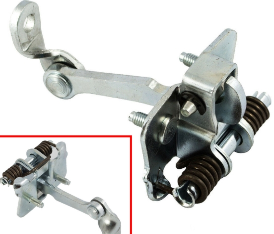

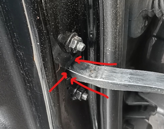

Grinch
Posté le 01-07-2025 à 18:34:23  profilanswer
Quel trou ?  :??:
dans le trou ou rentre la tringle pardi, regarde comment c'est fait
en général il y a 2 gros ressorts derrière
le grincement vient de l'assèchement de tout ça
c'est a l'intérieur qu'il faut arroser, sur la tringle ça sert a rien
https://rehost.diberie.com/Picture/Get/t/405696 https://rehost.diberie.com/Picture/Get/t/405700
tient capture de ta video,
il faut passer la pipette dans le trou et arroser des 3 angles ( pour espérer lubrifier ressorts et tige métal )
https://rehost.diberie.com/Picture/Get/t/405702

rappel, le WD40 degrippe mais l'effet lubrifiant cesse en quelques heures/jours, et ca va tout arracher pire qu'avant. Il faut ensuite pulvériser de la VRAIE graisse/huile [:aloy]
n°73149123

Je vais encore essayer => je n'ai pas vu le trou en question, c'est trop sombre pour mes pauvres zieux.
L'Amyphone a tendance à éclaircir ce qu'il filme.
EDITATION : j'en reviens.
Outre qu'il fait très humide (c'est pas un temps à aller mécaniquer dehors), je n'ai obtenu aucun résultat significatif.
J'ai giclé du WD40 et de l'huile partout où j'ai pu : d'ailleurs, je me suis aperçu qu'il y a 3 accroches de portières. J'en ai foutu
partout abondamment.
La portière gauche semble moins bruyante (encore que c'est relatif) mais la droite, ça n'a rien changé.
Lorsque la météo s'y prêtera mieux, j'essaierai de dévisser les deux écrous de la tringle, j'pourrai ptetre spritcher de l'huile
vers l'intérieur...

Posté le 01-07-2025 à 20:44:09  profilanswer
Fais une recherche sur "tirants de porte voiture" , les tiens sont probablement hs
