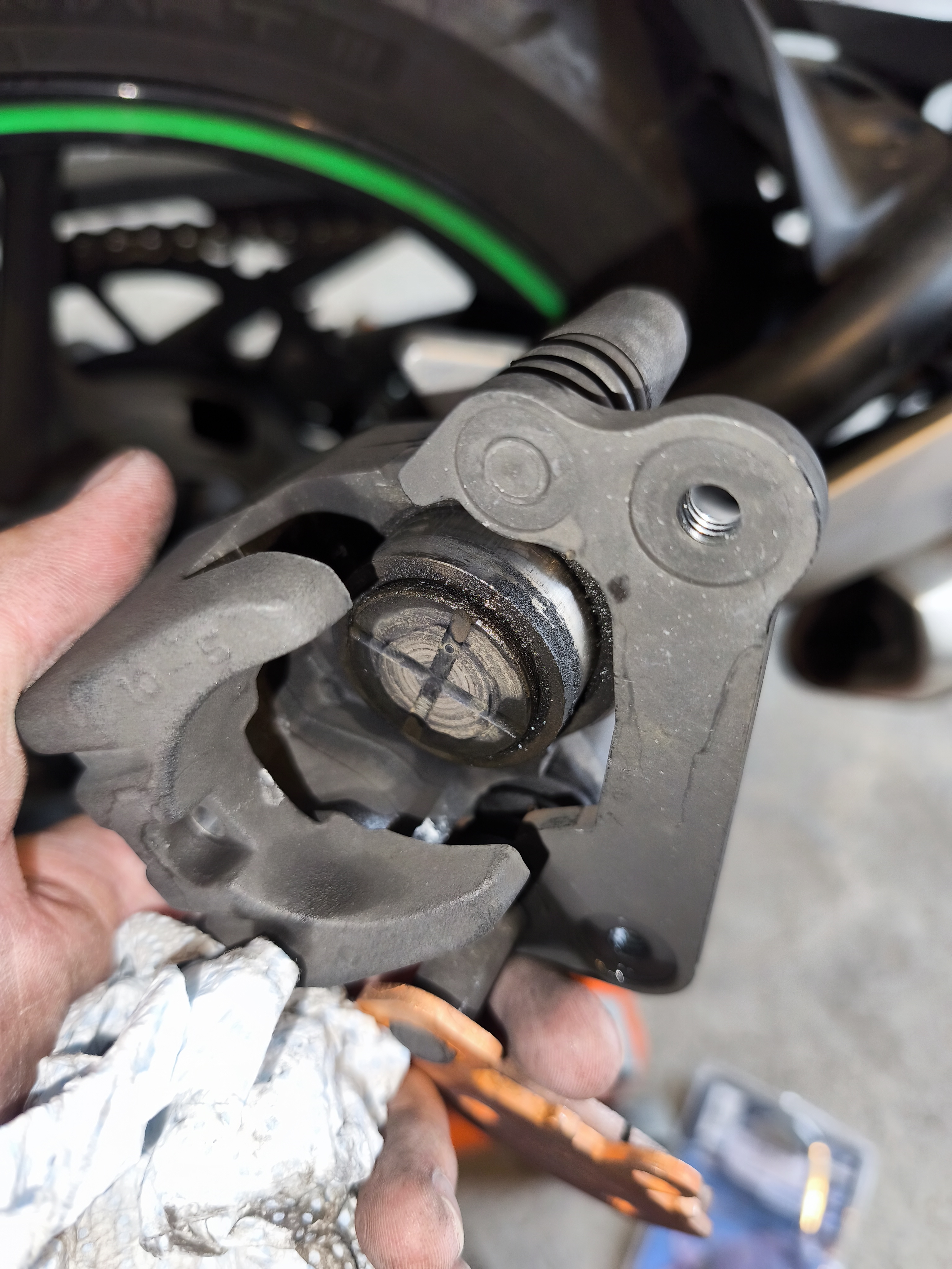

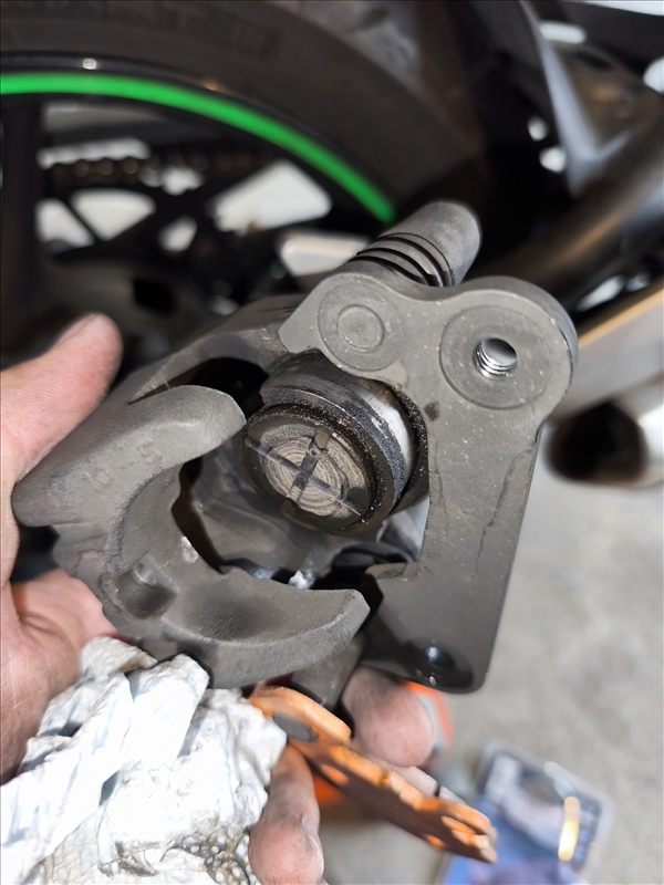

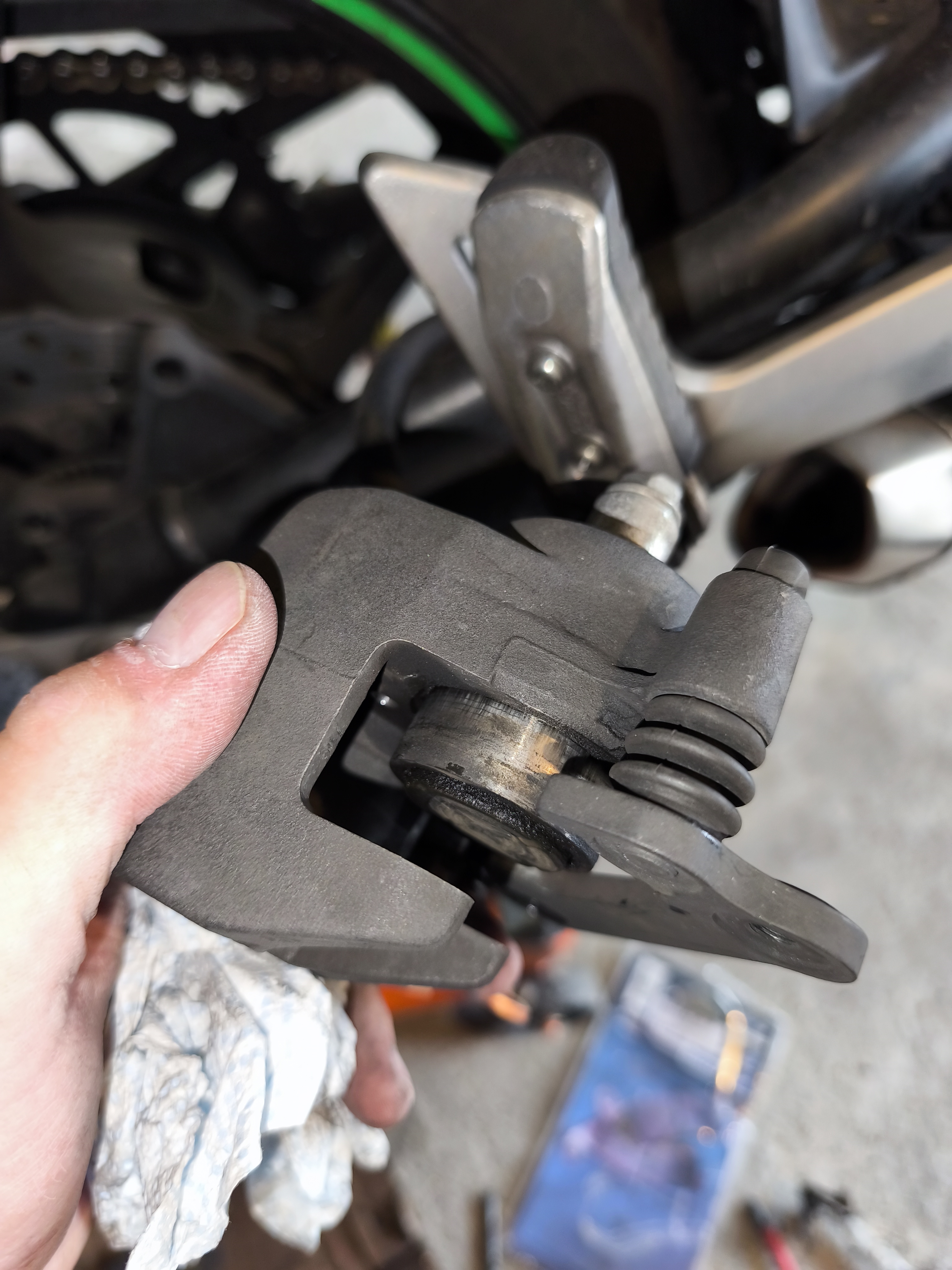

Yo les motards du topic, ci dessous photo de l'étrier arrière de mon er6n, on est d'accord qu'il devrait y avoir un soufflet/joint quelque part là ? :o
https://rehost.diberie.com/Picture/Get/r/398892
https://rehost.diberie.com/Picture/Get/r/398893

Sans être motard je dis oui  :D

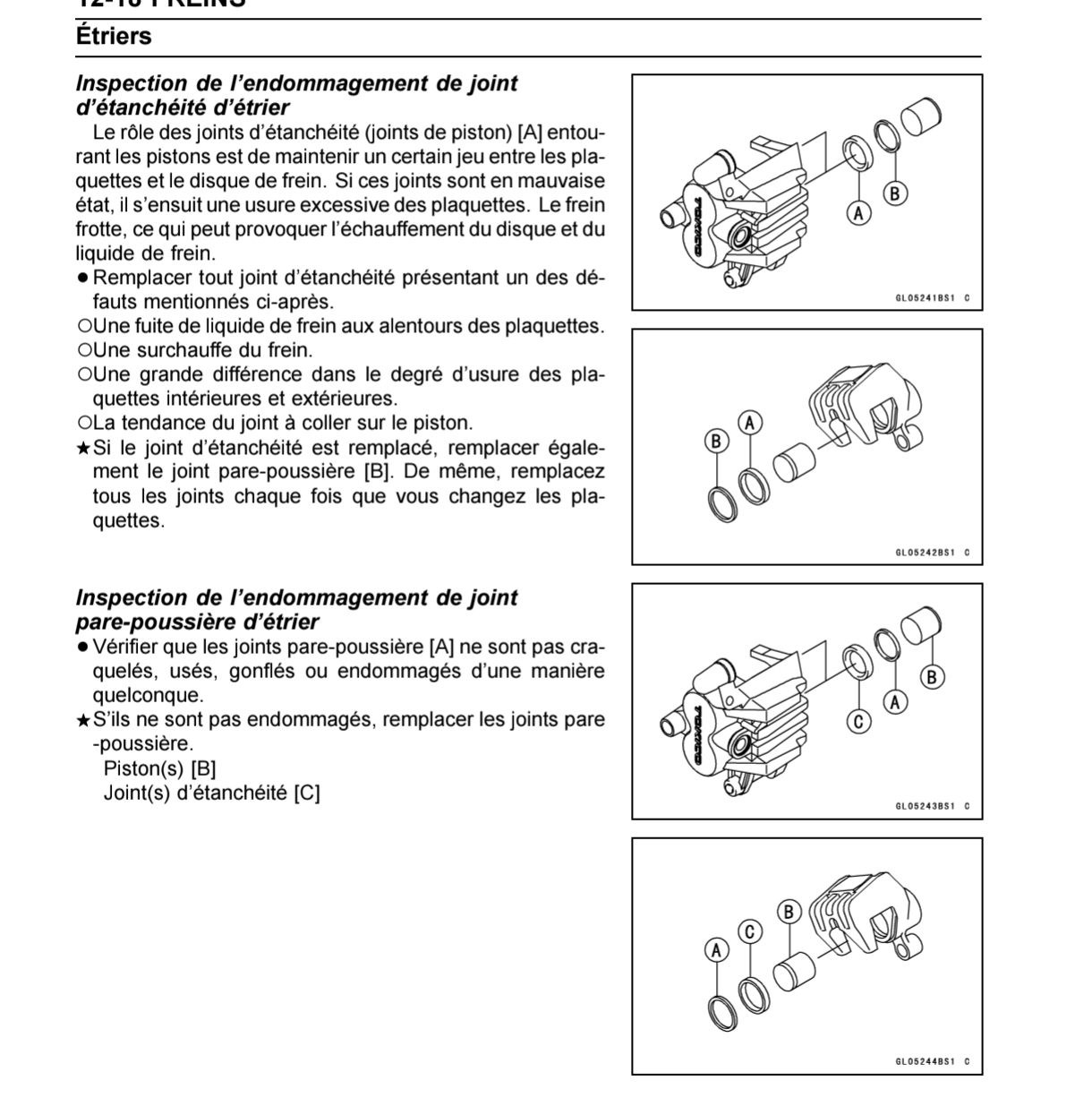

Sans être motard j'aurai dit oui aussi, en ayant lu le manuel d'autant plus mais bon c'était juste pour être sûr quoi :o sachant que j'ai vraiment vu aucun morceau restant nulle part j'arrive même pas à savoir où il va/vont exactement puisque la pièce du milieu avec la croix est mobile aussi (elle est tombée au démontage d'ailleurs :o )... Est-ce qu'il y en a entre l'étrier et le piston (logiquement? ) ET un entre les deux parties du piston?
https://rehost.diberie.com/Picture/Get/r/398894

curieux, mais il semblerait que non....
en tout cas sur les kits de réfection il n'y a pas de soufflet :  https://www.wemoto.com/bike/kawasak [...] ear-by-trk
et sur les etriers d'occaz non plus : https://www.ebay.fr/itm/17545870217 [...] =view_item

Non, le joint est dans l'étrier autour du piston
On devrait quand même voir le cache poussière non ??
En tout cas je lis comme toi sur sa doc
Message édité par ralph14 le 02-06-2025 à 17:50:29

Bien vu, pas pensé de regarder le contenu des kits de réfection... :jap:
Ok effectivement j'ai pas démonté jusque-là, c'était seulement pour faire les plaquettes... Faudrait que je retombe pour vérifier s'il est pas trop rayé. J'avais pas l'impression que la saleté autour était déconnante au point d'évoquer une fuite? Mais j'ai quand même l'impression après changement et purge que le frein arrière reste très mou, je pensais que c'était le liquide mais apparemment non..
