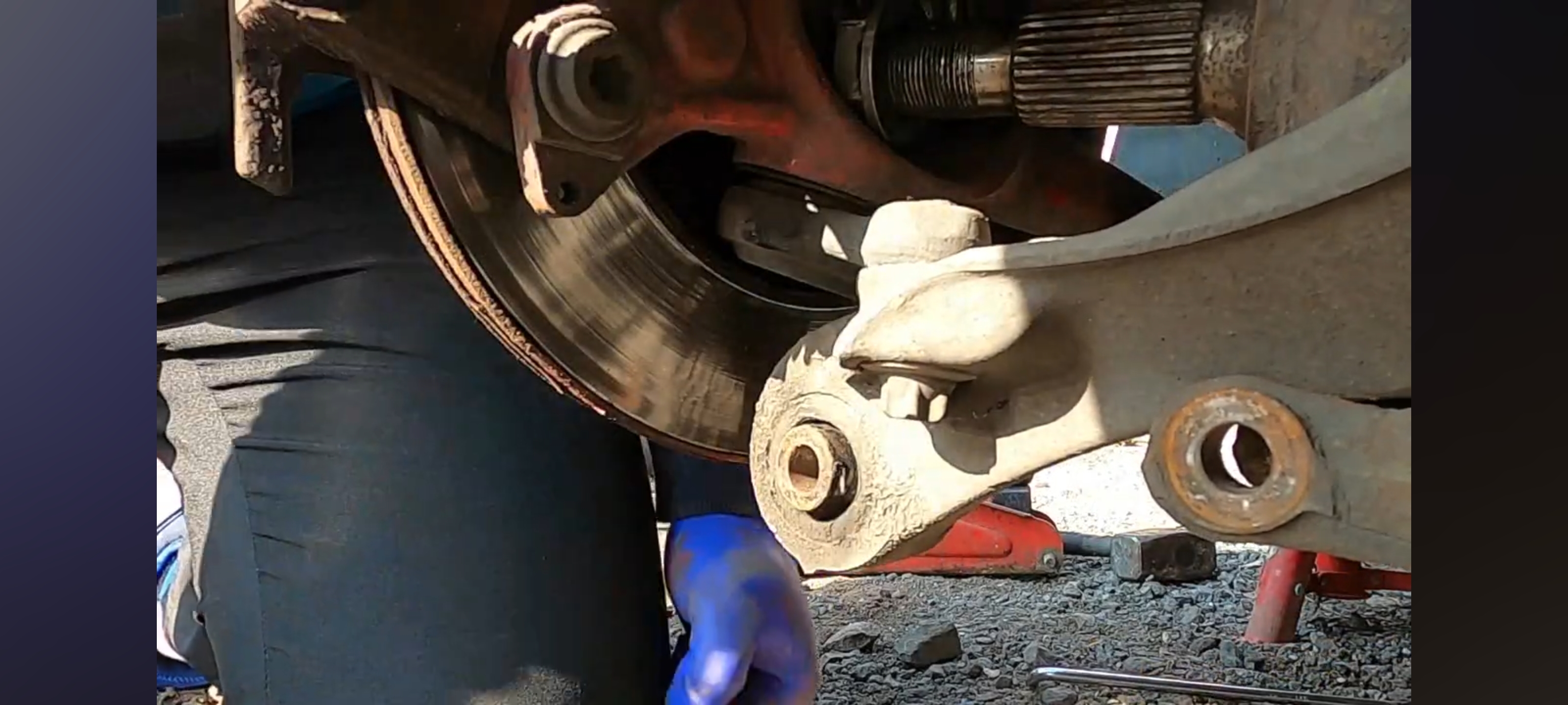

Hello à tous, petite question.
Sur la 407 j'ai fais les silentbloc de pivot inférieur.
J'ai tout bien installé, le premier il passe niquel dans l'emplacement, le deuxième force beaucoup plus.
En rentrant chez moi tout va bien 30km j'arrive sur ma place pour me garer et la j'entends un glong au braquage, le silentbloc le plus facile au remontage est sorti d'un bon centimètres.
C'est quoi ce bordel  :??:
J'aurais reçu un silentbloc plus petit de quelques millimètres de diamètre? C'est les deux bonnes références Peugeot : PEUGEOT: 3656.04
Les portees des silentblocs sont en excellent état pas abîmé ni rien.
Je crois que je suis bon pour démonter une seconde fois...
Demain je lève la voiture si avec un simple coup de masse il reprend sa place c'est pas bon signe  :sweat:
Une personne à déjà eu le cas ?
Voici une photo d'illustration du fameux silentbloc
https://rehost.diberie.com/Picture/Get/r/476779
Problème résolu, le second silentbloc fait 38.5mm au lieu de 40mm de diamètre  :sarcastic:

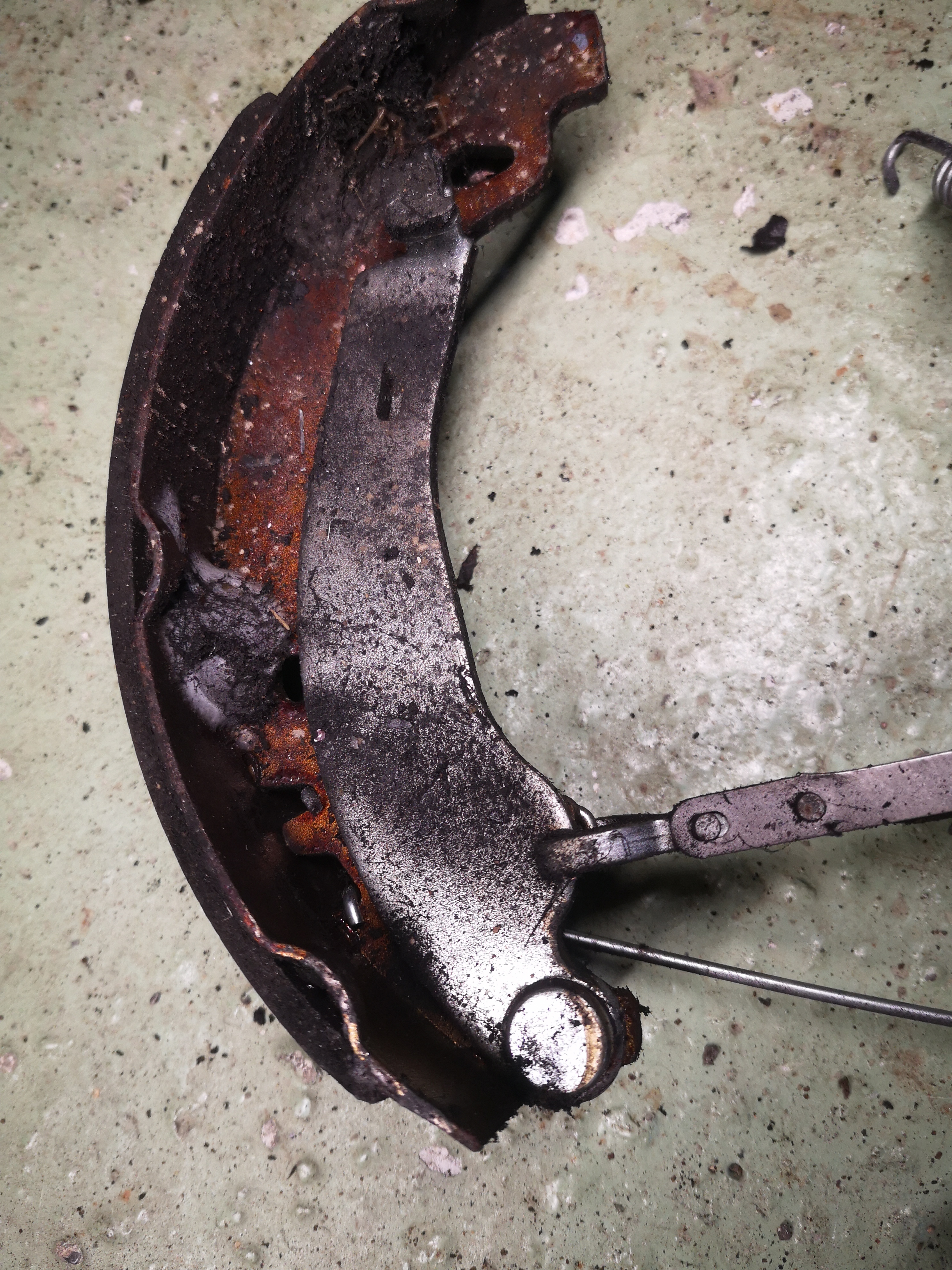

n°74007414
mockfella
Posté le 25-12-2025 à 21:44:44  profilanswer
mockfella a écrit :

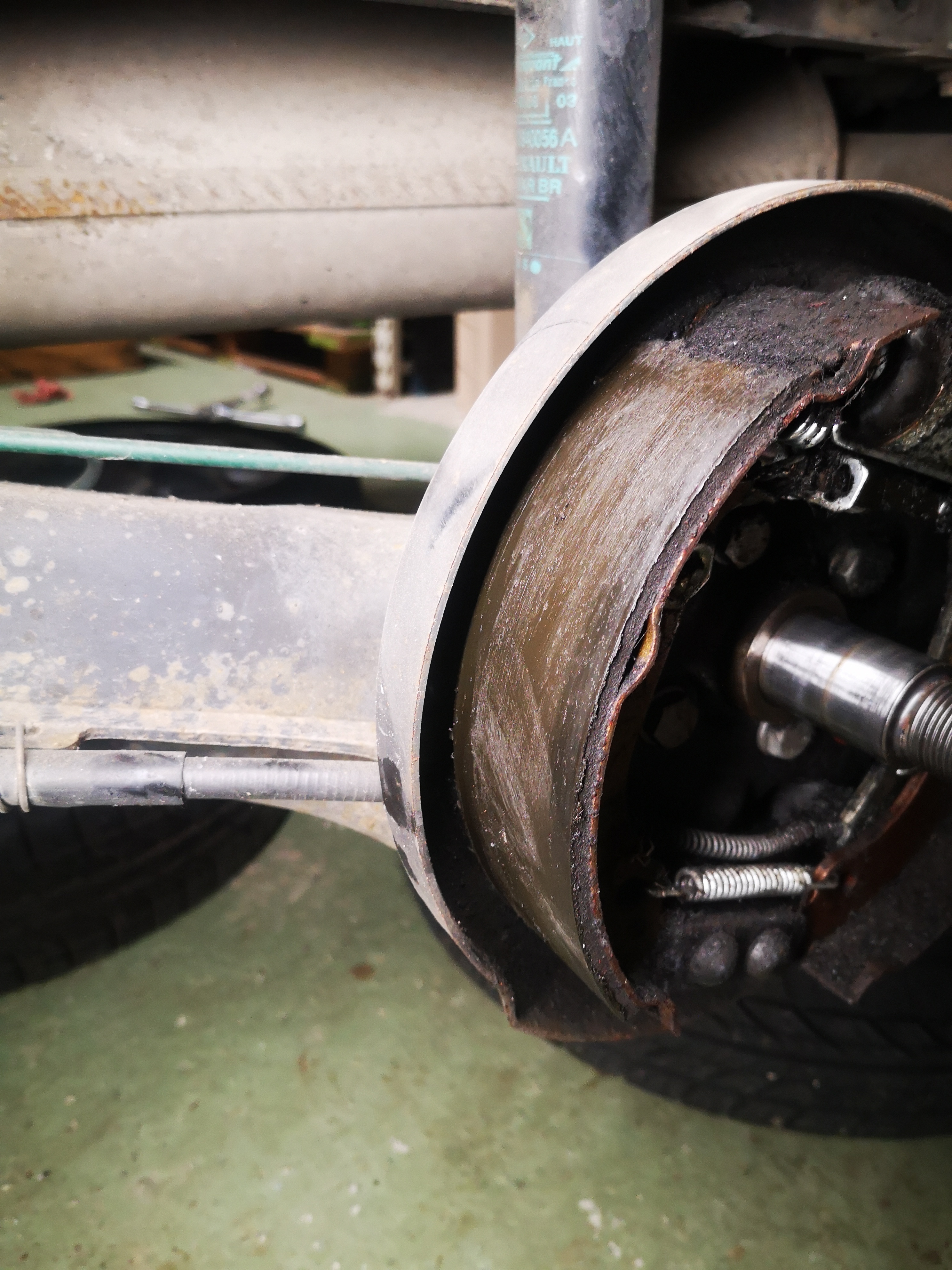

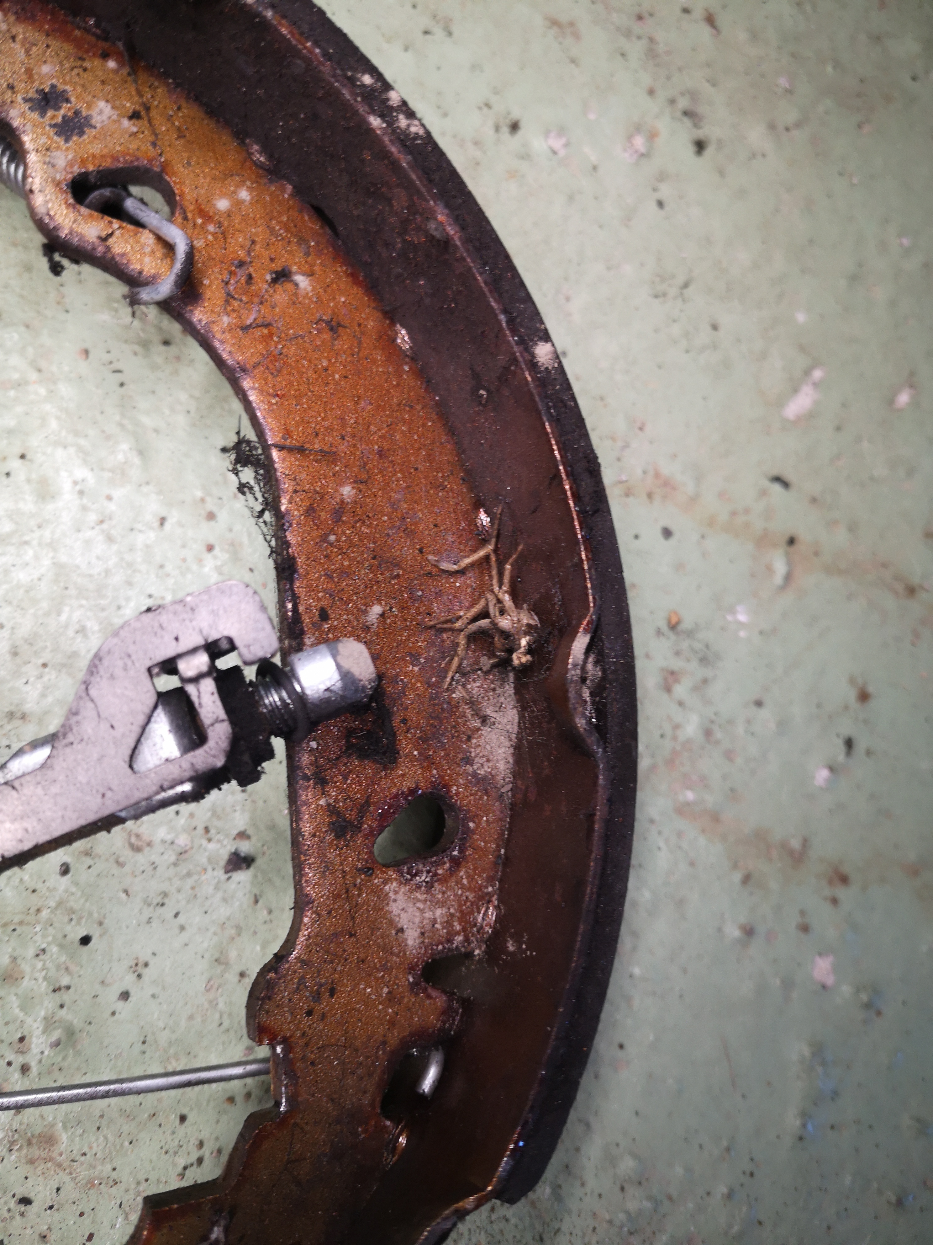

Et maintenant, on va démonter les tambours pour voir ce qu'il se passe. C'est trop bien les vacances :o
Et bien je crois que ce n'était pas du luxe finalement  :lol:
Il y a à boire et à manger là dedans... J'ai du mal à identifier les particules amoncelées sur le cylindre... ?
Il y a aussi des nids d'araignées un peu partout, ça doit être confort  :pt1cable:
https://rehost.diberie.com/Picture/Get/r/477495

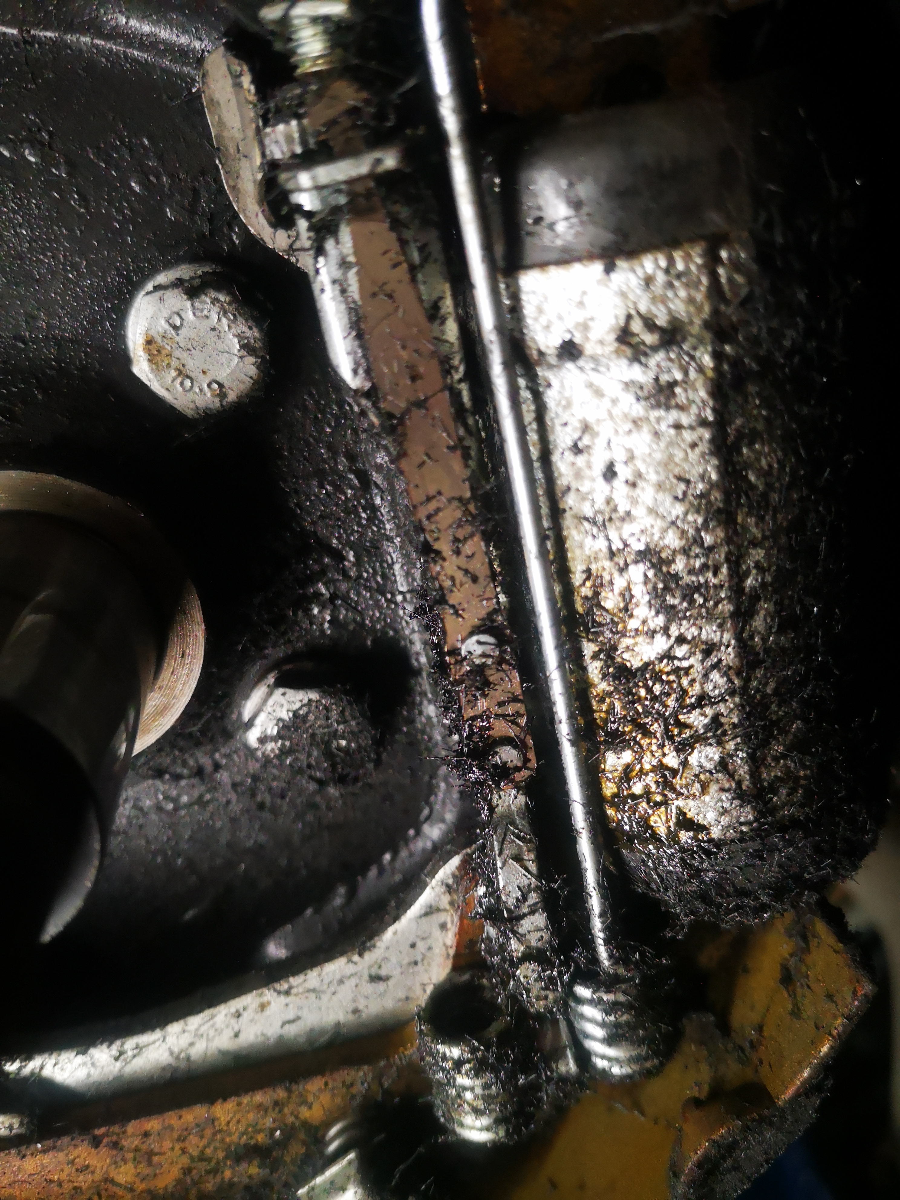

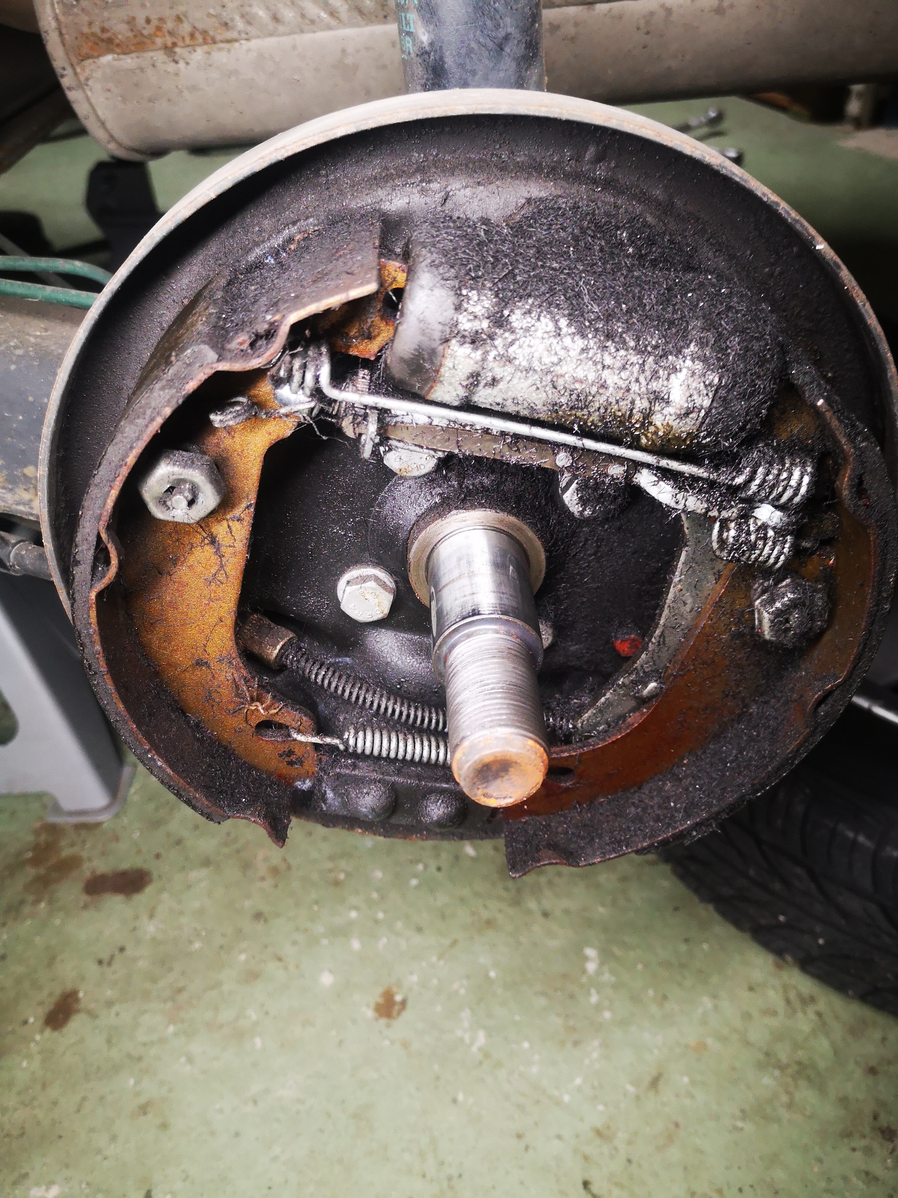

Sur le dessous du cylindre (c'est pareil de l'autre côté), on voit qu'il y a du liquide de frein qui coule, quand je pousse sur les joints caoutchouc, ça pisse.
https://rehost.diberie.com/Picture/Get/r/477493
Et là, plus grave je trouve, les garnitures sont recouvertes de gras, on se demande bien comment ça freinait (mal)  :ouch:
https://rehost.diberie.com/Picture/Get/r/477494
Du coup j'avais acheté un outil pour extraire les tambour en prévision (celui-ci: https://amzn.eu/d/0vt6tv1) mais je n'en ai pas eu besoin, 2 coups de maillet et c'est venu tout seul. J'ai l'impression que les roulements (qui sont solidaires du tambour) sont neufs, ça a du être changé il y a peu, d'où la facilité je suppose.
Ça m'ennuie de le dire mais amazon c'est quand même chouette, je vais pouvoir le renvoyer sans frais  :whistle:
Demain je démonte et je nettoie bien tout ça.

Hé bah dis donc. [:cerveau ouch]
Tu as des cylindres de remplacement ? ça s'impose là.
Pour le gras, c'est pas tout-à-fait ça, c'est du liquide de frein, qui est à base de glycol. C'est facilement soluble dans l'eau, chaude encore mieux.
Message édité par Silicium777 le 25-12-2025 à 22:01:12
n°74007707
mockfella
Posté le 25-12-2025 à 23:20:51  profilanswer
Oui, j'ai pris des kits complets avec cylindre et mâchoires premontées. Franchement vu le prix je me suis pas fais chier.
Mais oui, j'ai été quand même un peu choqué en ouvrant  :heink:
Je démonte, nettoie et remonte tout ça d'ici la fin de la semaine  :)
gaffe a tes doigts avec les ressorts, met des gants !

Posté le 26-12-2025 à 17:57:51  profilanswer
Coq a écrit :
Faut pas coller la parenthèse à ton lien si tu veux que ça fonctionne :o
Et qui te dis que je veux que ça fonctionne ?

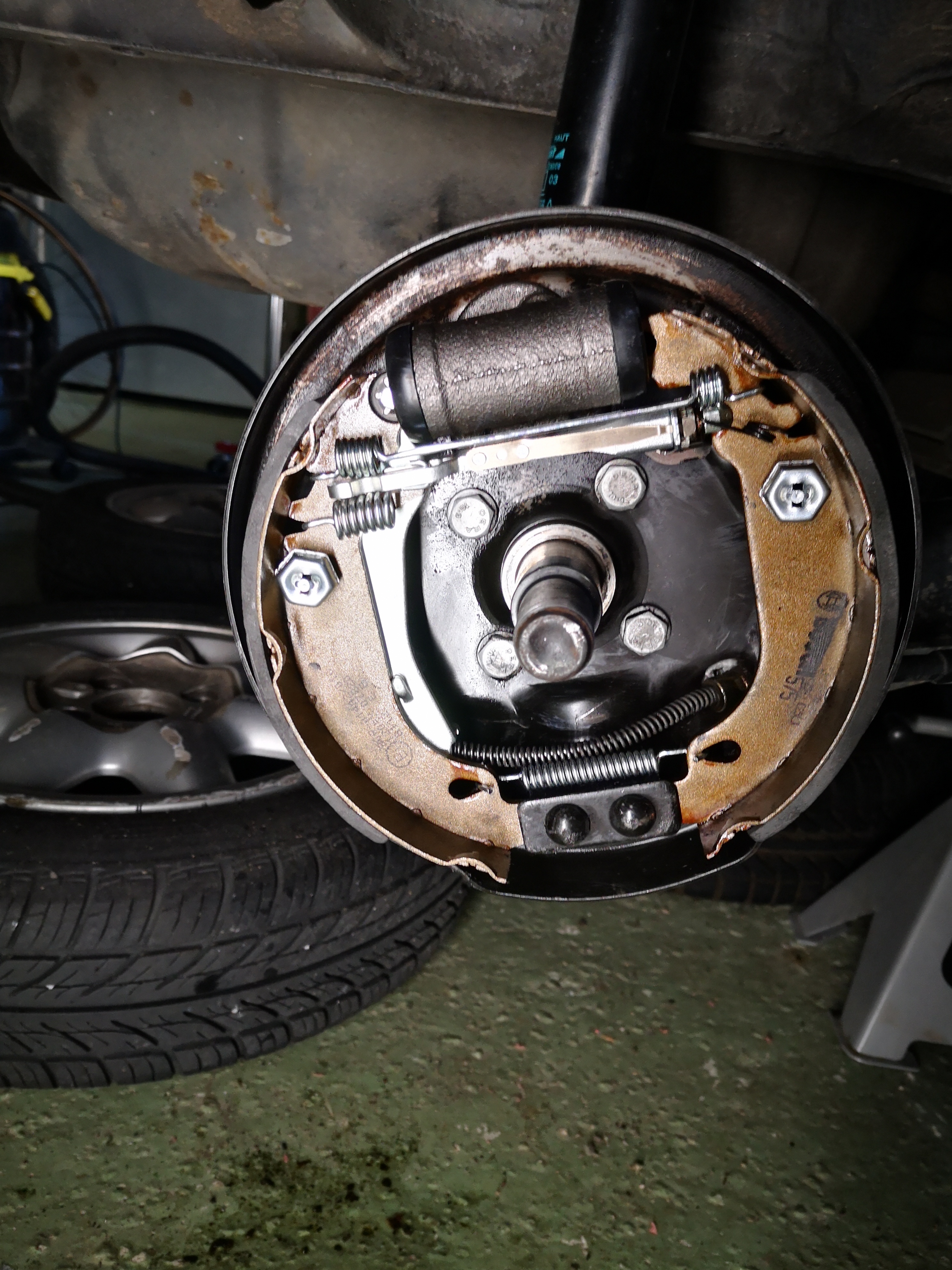

C'est vrai que les ressorts sont balèzes, faut bien tirer, les gants n'étaient pas de trop :jap:
Mais voici le résultat après montage du kit, c'est quand même plus propre  :love:

Et petit cadeau sous spoiler pour les arachnophobes :D
https://rehost.diberie.com/Picture/Get/r/477674
https://rehost.diberie.com/Picture/Get/r/477675

Bien joué ! Les tambours c'est pas évident.
