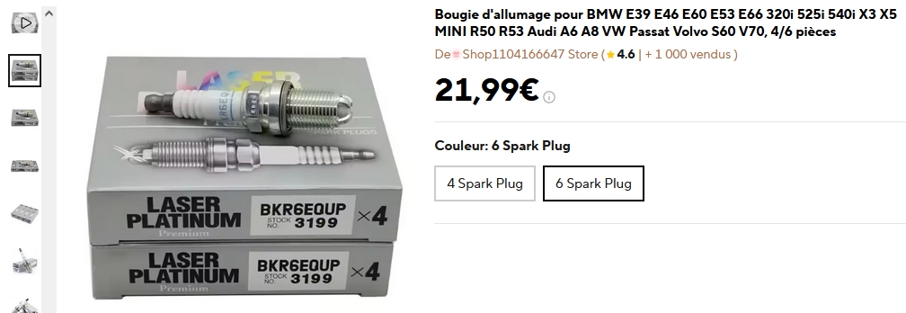

sub6tem
Posté le 29-12-2025 à 12:38:40  profilanswer
Coq a écrit :
Les bougies peuvent rouiller, bonne chance pour les extraire sans dommage.
Au bout d'1 an ?, ben merde alors... :??:
Même les bougies bosch (en place depuis +/- 20 ans) du m52 n'avaient pas un pet de corrosion. (Je me suis en revanche fais chier comme un malade à les sortir..., aucune idée de qui les avait précédemment montées au passage & elles n'étaient pas du bon type !).
J' ai pris des NGK 3199 (bkr6equp) chez Oscaro à environ 12e l'unité. Puis, en surfant sur le www, j'ai vu la même ref pour (beaucoup) moins cher sur d'autres sites...
ex: https://rehost.diberie.com/Picture/Get/t/478218
Ce qui m'a mis le doute...
https://imgur.com/gallery/counterfe [...] ns-5O5Y0yr
Alors, peut-être, certaines bougies ont une durée de vie plus limitée... :o
