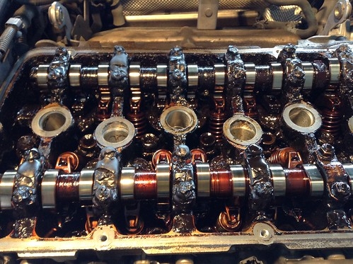

Posté le 09-05-2024 à 23:18:37  answer
Si tu vidanges pas à 30 000km, t'es pas censé vouloir décrasser l'intérieur du moteur car la crasse est en suspension ou dans le filtre, et l'huile qui reste après vidange est pas censée être complètement cuite, car c'est du préventif.
Donc c'est un faux problème. :o
Avec un entretien longlife, une huile de merde et ou un moulin qui chauffe à mort.
Ça peut arriver.
Mais j'utiliserais un détergent pro avec de l'huile neuve et un filtre neuf, pas du gasoil. :o
https://rehost.diberie.com/Picture/Get/f/275153
Là, c'est trop tard. :o

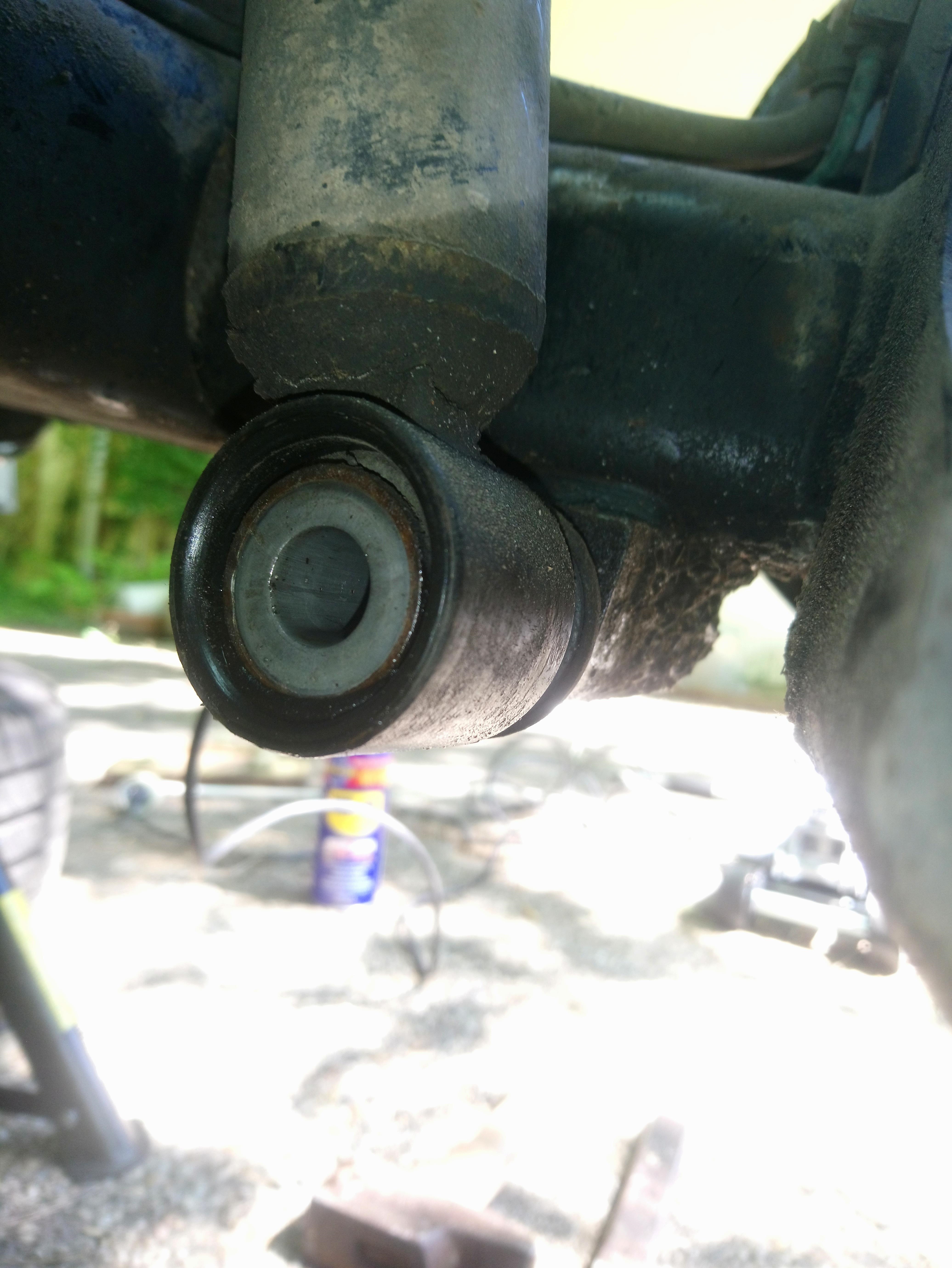

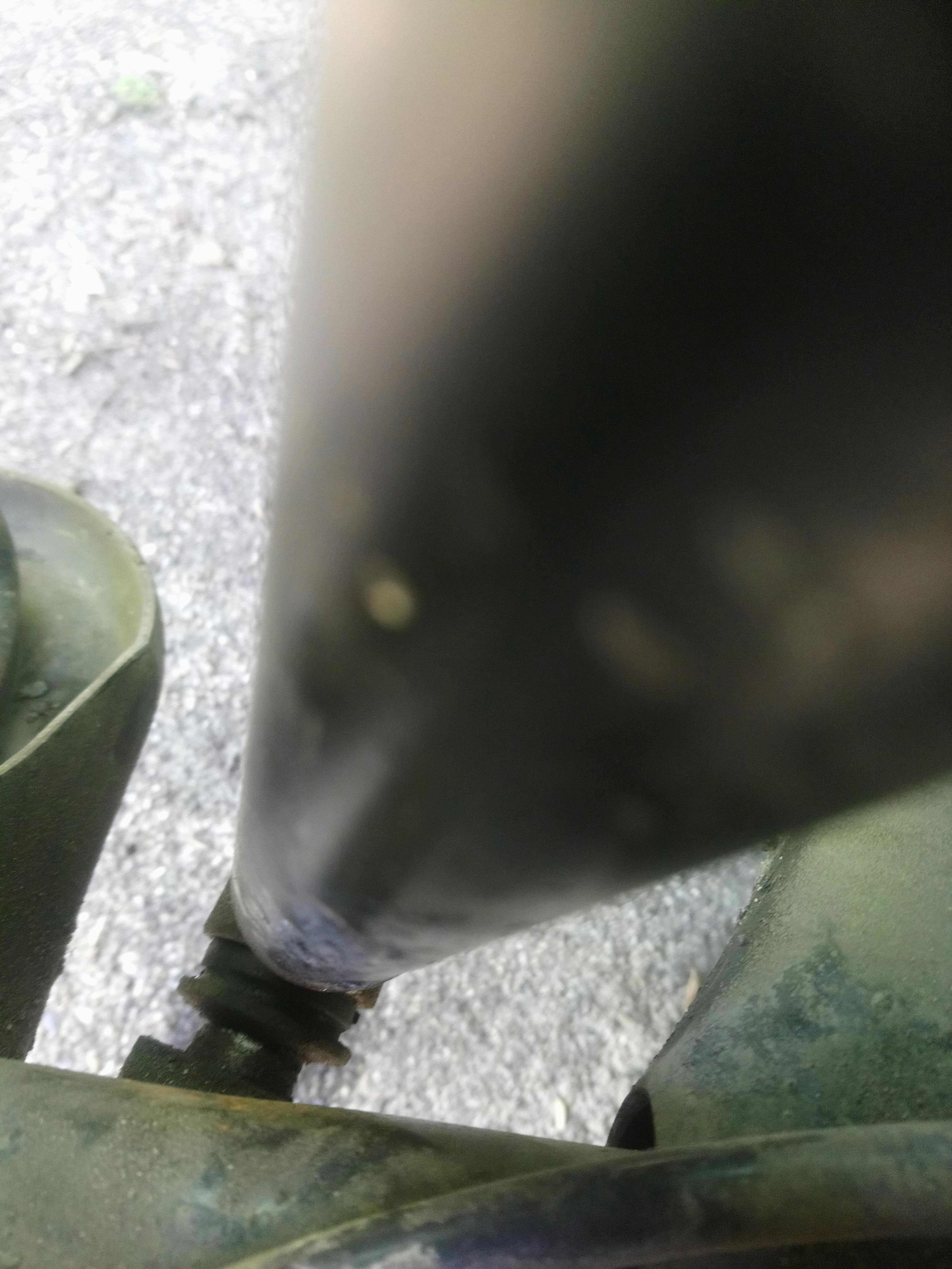

Antionn a écrit :
Bon, bah ça veut pas. A part sortir encore plus le pied d'amortisseur du silentbloc qui ne sort pas de l'essieu, j'ai rien réussi de plus là. A mon avis ma dernière option c'est le chalumeau - que je n'ai pas bien évidemment - pour faire chauffer non ?
https://rehost.diberie.com/Picture/Get/t/275080 https://rehost.diberie.com/Picture/Get/t/275081

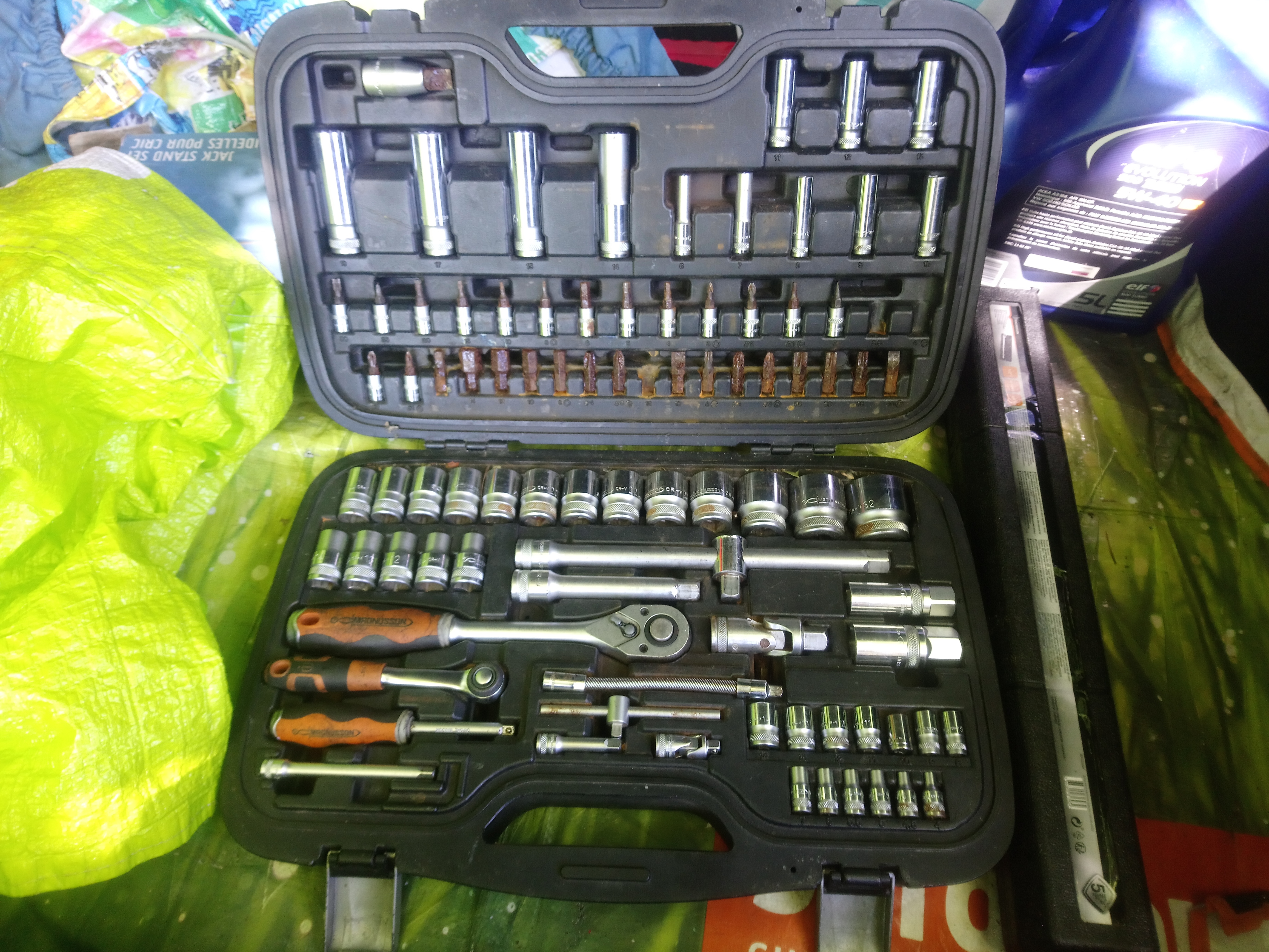

Antionn a écrit :
Celle d'un ami qu'il a depuis 15 ans. Presque la même, sauf pour l'état de ... les trucs qui sont en acier et pas des douilles. Le nom ne me revient plus :o
https://rehost.diberie.com/Picture/Get/t/275079
Je sulfate au wd40 de temps les embouts qui sont en acier.
Sinon plan sympa pour une kstools
https://www.dealabs.com/share-deal-from-app/2778845
Avec systeme a bascule pour le sens, pas le truc rond de merde des dernières Magnusson
