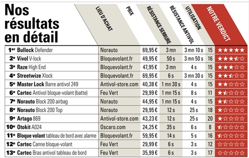

chaced a écrit :
Tu peux aussi deviser le volant
Le but c'est de dire, passe a la voiture a côté c'est plus simple
Dévisser c'est plus complexe et empêche la conduite, dans un endroit confiné à l'intérieur qui va atténuer le bruit et les matériaux du volant qui ne vont créer que peu d'étincelles, c'est découpe du volant, déplacement de la voiture un peu plus loin et désossage pour vendre les pièces détachées.
La disqueuse portative c'est l'outil favori des voleurs.
La Block 200 top qui lui ressemble, sans l'alarme intégrée, avait été testée (sans disqueuse) par autoplus :
https://rehost.diberie.com/Picture/Get/r/274263

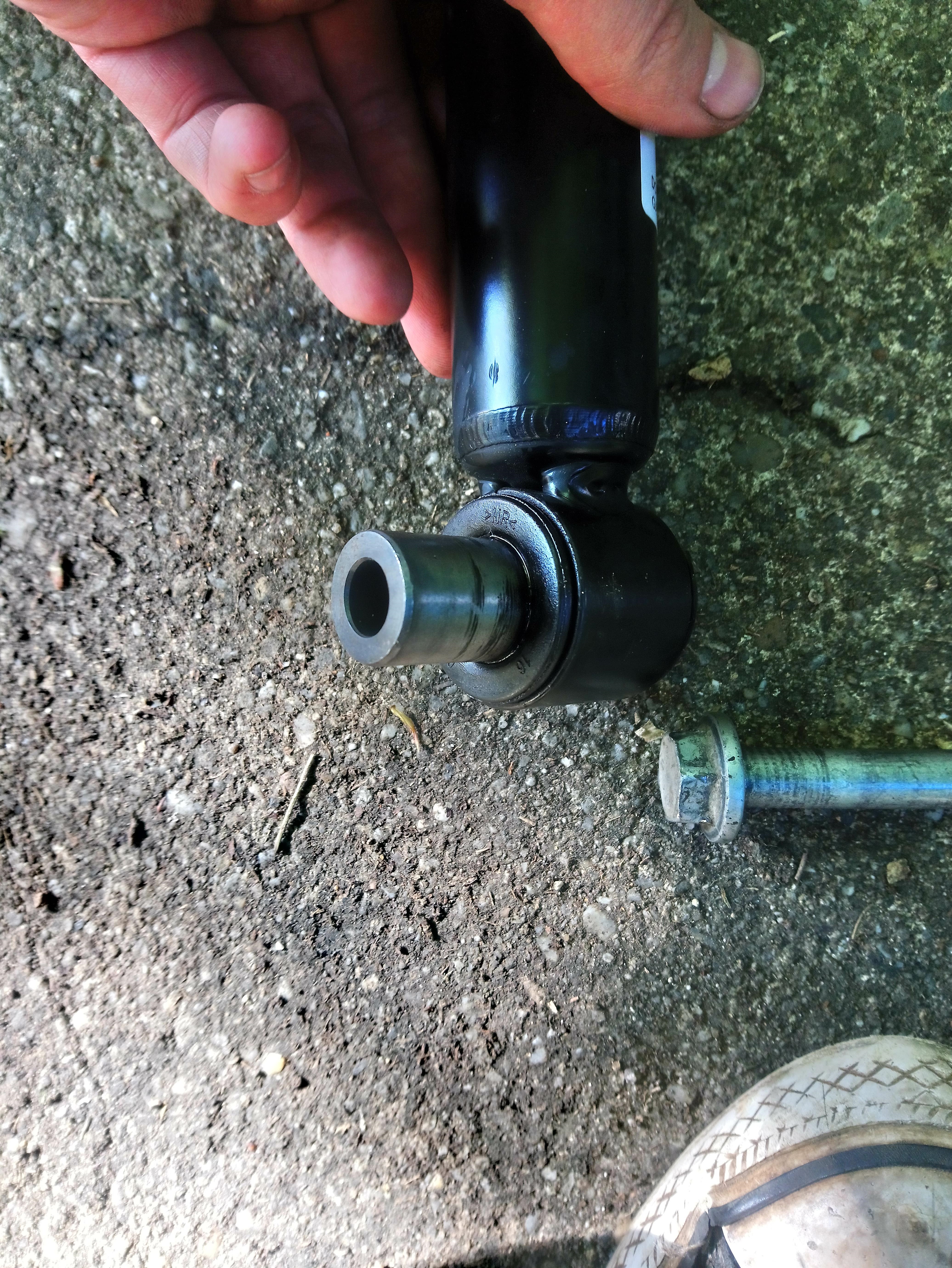

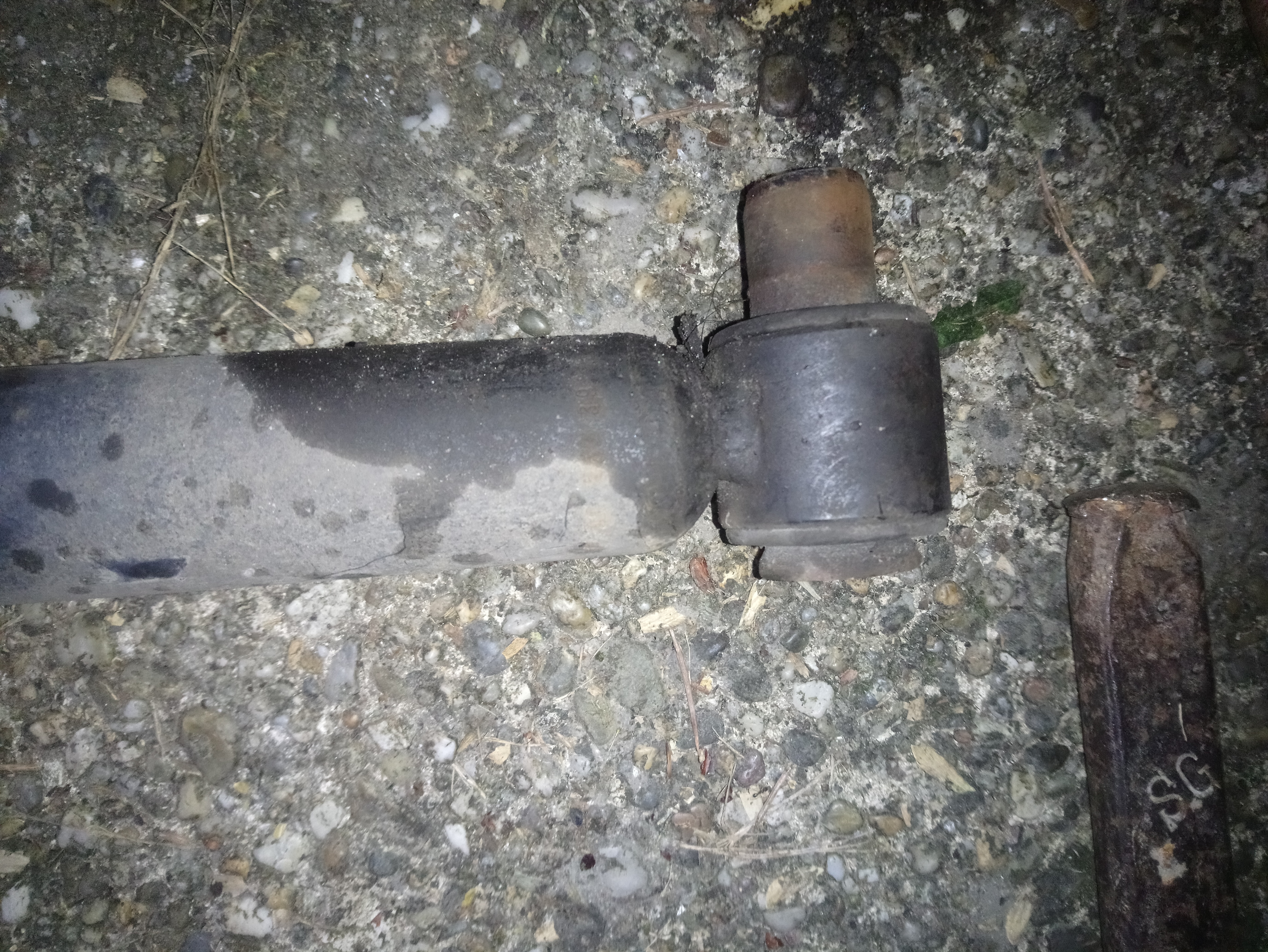

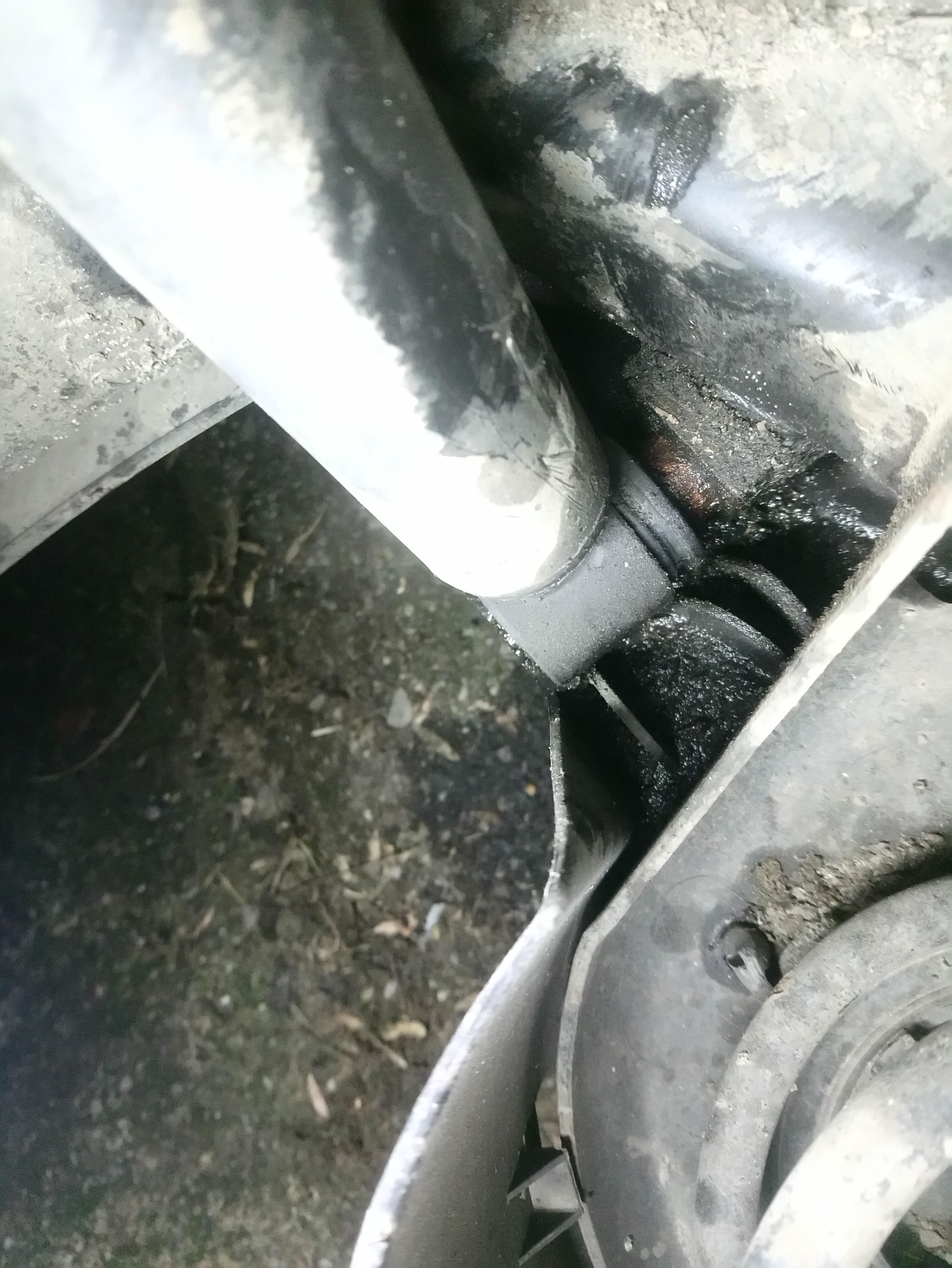

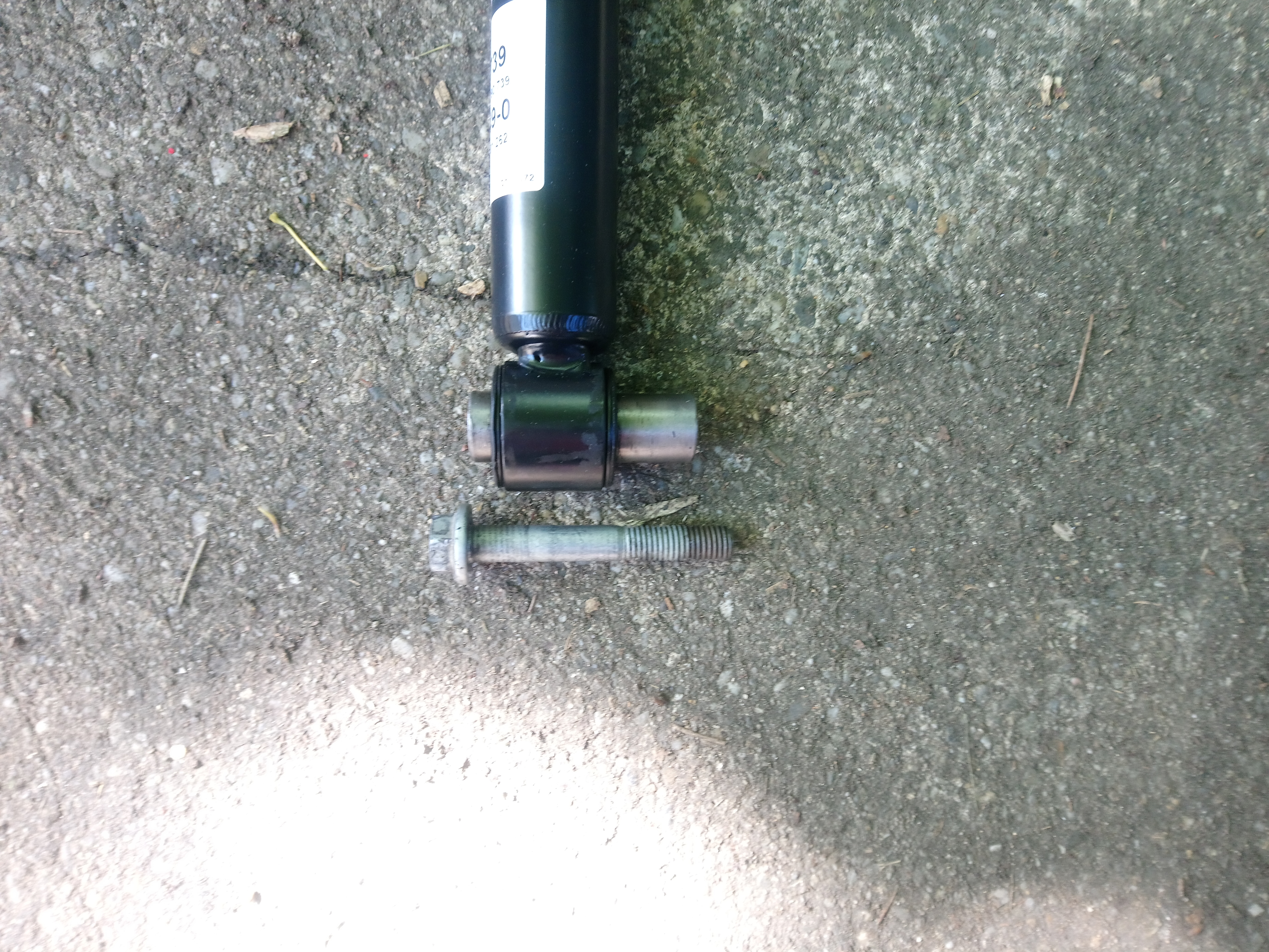

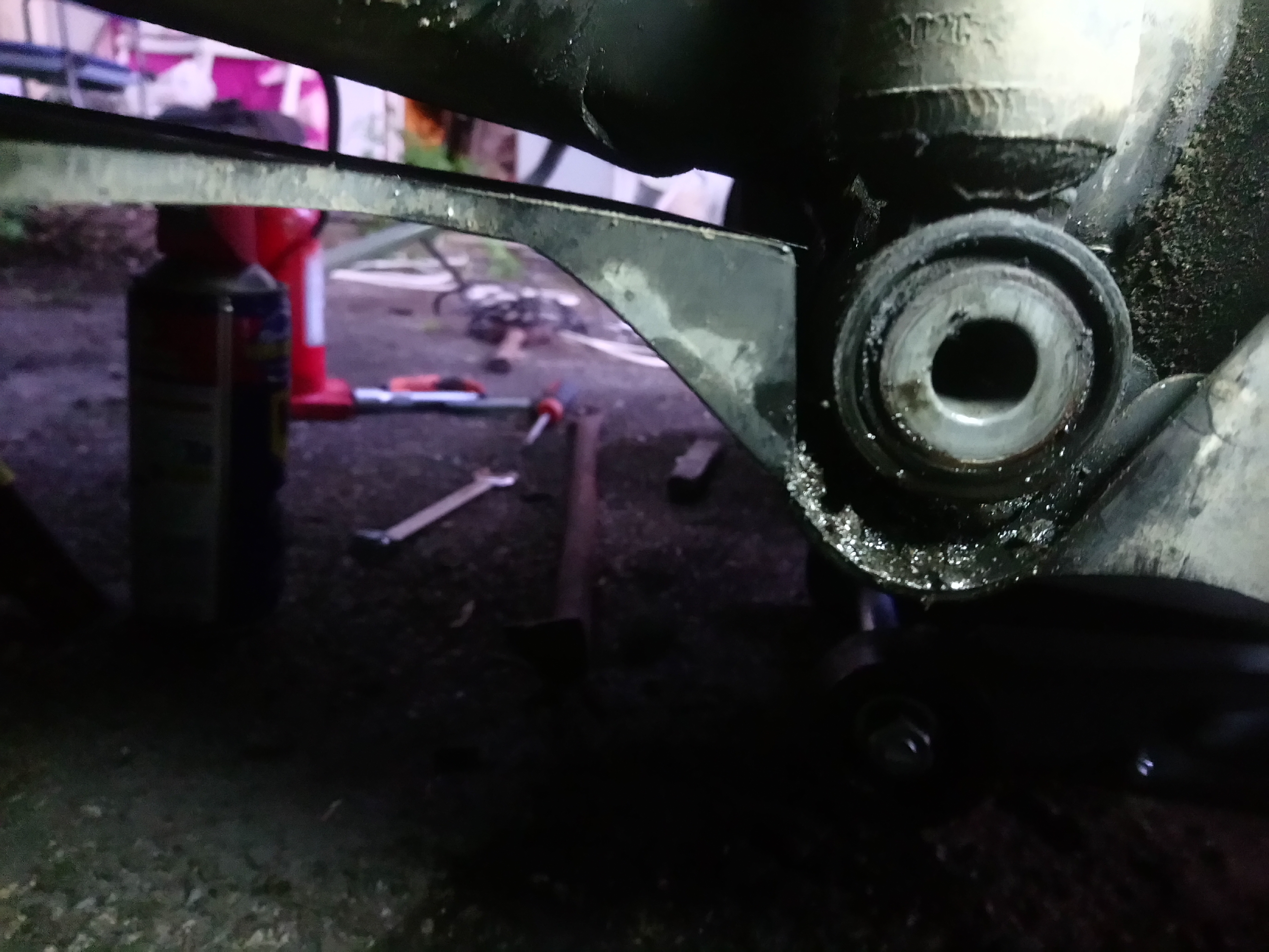

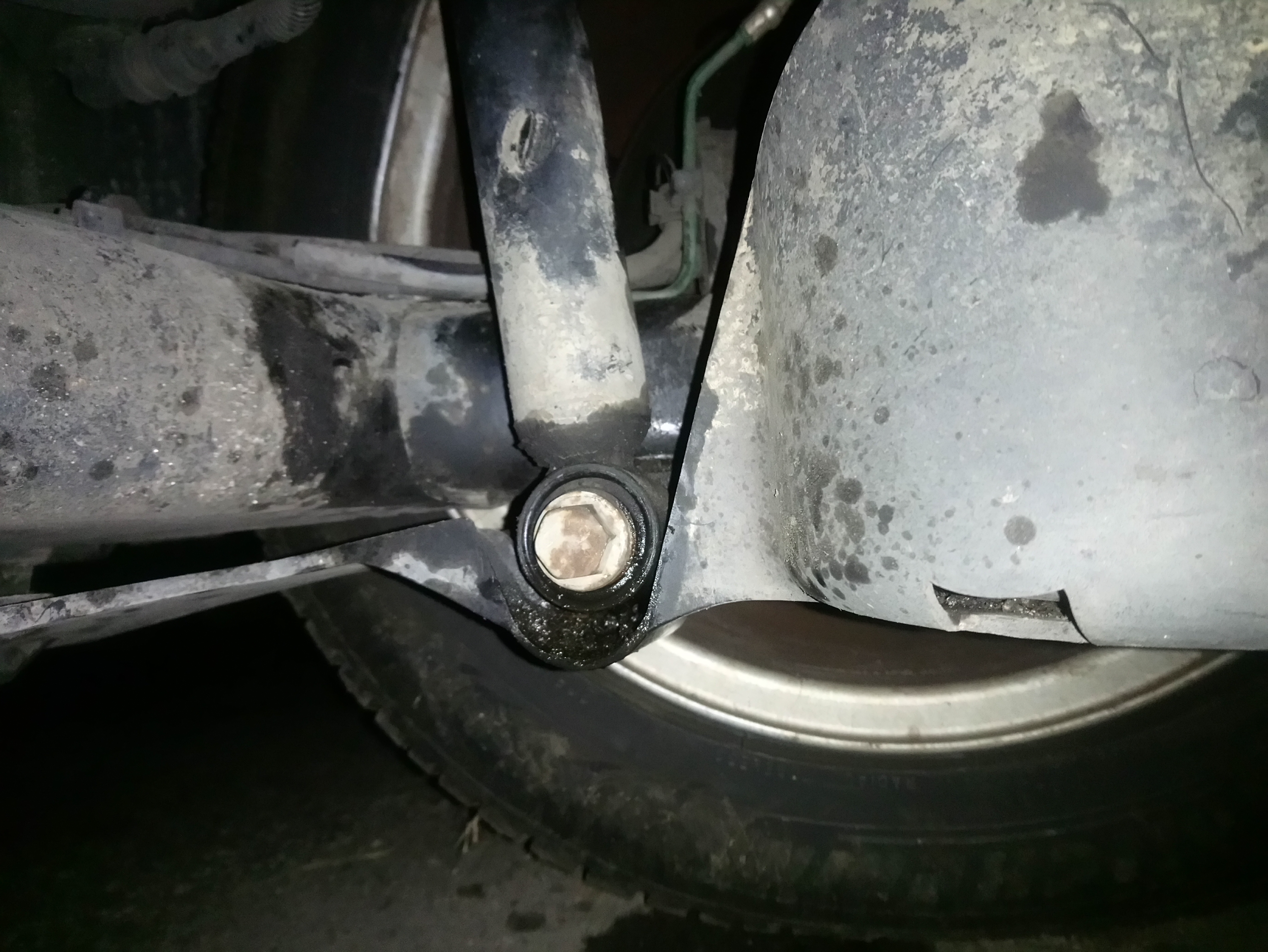

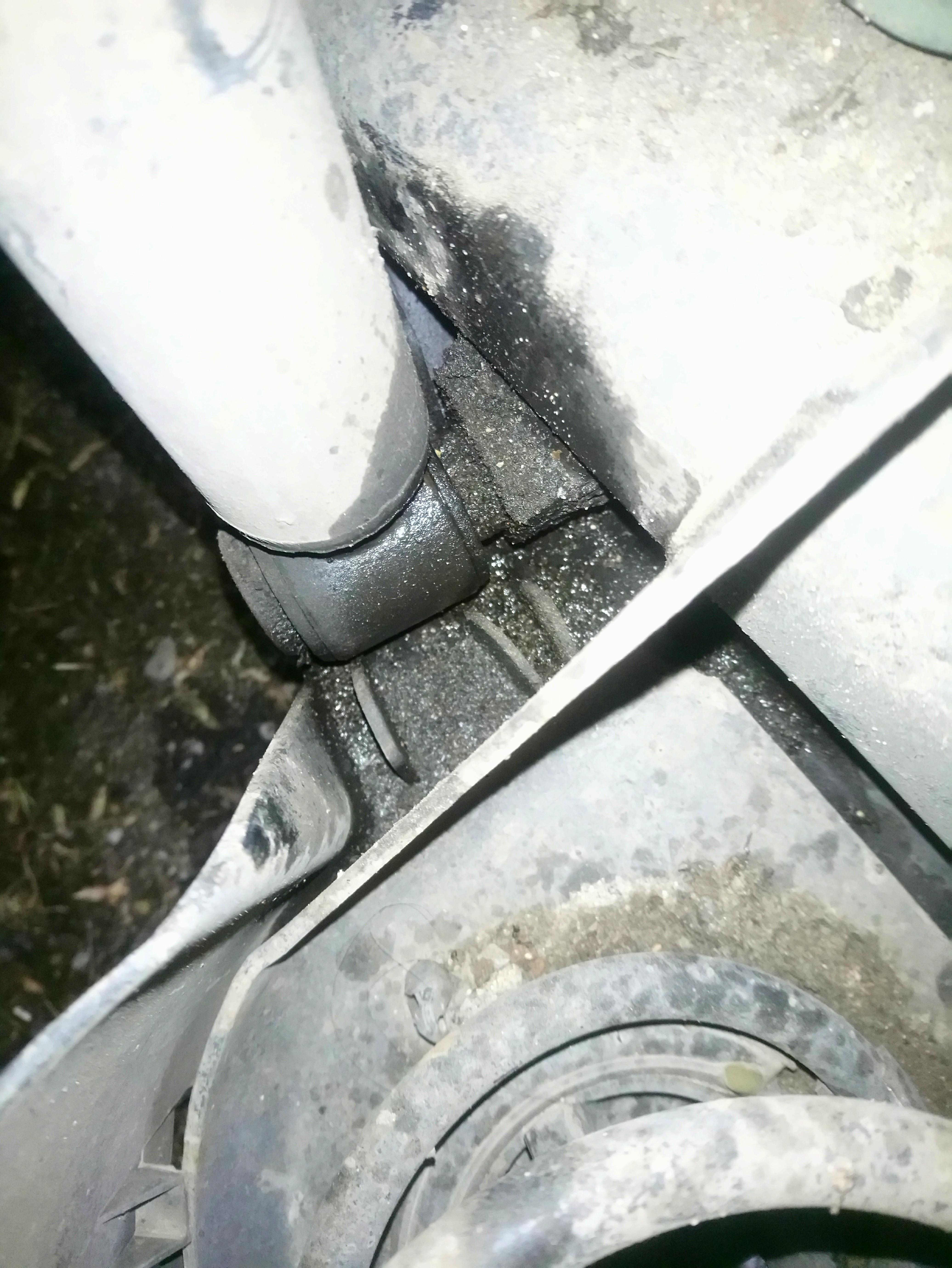

Grosse galère sur cette fin d'après-midi. Je change les amortisseurs arrière et tout se passe bien pour le gauche. Un peu de tâtonnement pour replacer la vis supérieure, et bien chiant de serrer au couple celle du bas avec le manque de débattement et de place, mais rien de méchant.
Sauf que, si retirer les vis sur le droit c'est bien passé, retirer le l'amortisseur de son logement du bas s'est avéré impossible. J'ai tapé pendant deux heures sur l'amortisseur puis fini par sortir le pied de biche mais rien à faire. J'ai juste bougé le caoutchouc et le pied de l'amortisseur, probablement à cause de la quantité de WD40 qui a aspergé le tout, mais j'ai pas l'impression que le cylindre ai bougé.
Une photo du bas de l'amortisseur. Un silentbloc, sans filetage est donc pris dans le "pied" et est ensuite inséré dans l'essieu. La vis le prend en sandwich avec l'essieu où est situé le filetage.
https://rehost.diberie.com/Picture/Get/t/274992 https://rehost.diberie.com/Picture/Get/t/274998 https://rehost.diberie.com/Picture/Get/t/274993
(la première photo est celle du gauche démontée)
Avant le pied de biche,
https://rehost.diberie.com/Picture/Get/t/274995
Après,
https://rehost.diberie.com/Picture/Get/t/274994
Je suis un peu à court d'idée. J'ai laissé la voiture chez mes grands-parents où j'ai fais le démontage. Je l'ai reposé sur ses roues pour la nuit histoire qu'elle ne reste pas sur la chandelle. Mais je vais pas rouler avec pour autant :o
Message édité par Antionn le 09-05-2024 à 00:17:40
Tu rigoles, mais secouer la suspension est le meilleur moyen que le truc sorte (certes, pas proprement [:casediscute]). IMO, monter le cric à fond et le lâcher d'un coup ne doit pas faire de mal pour secouer le truc :o.
Ça peut aussi aider de lever les deux côtés de la voiture : le train arrière a une barre antiroulis et n'est pas levé à fond si l'autre roue touche le sol.
De mémoire, quand j'ai changé ça sur ma charrette, j'avais mis le pied sur le bras de suspension pour détendre le ressort au maxi, et pouvoir installer le nouvel amortisseur.

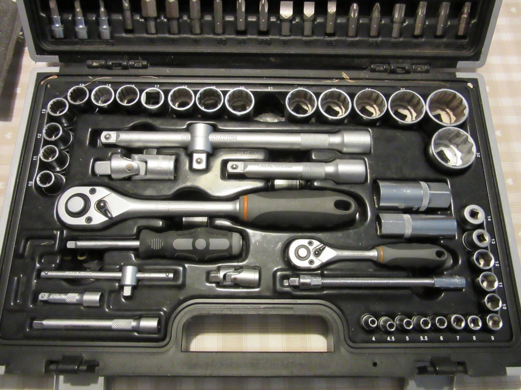

j'ai celle la depuis 30 ans, ouais TRENTE ANS je l'avais a la fac j'ai démonté +/- tous mes véhicules avec, elle est comme neuve, mais c'est la qualité de l'époque je ne sais pas ce que donne celle de 2024, les cliquets ont l'air différents  [:cosmoschtroumpf]
https://www.norauto.fr/p/coffret-cl [...] 75093.html
https://s1.medias-norauto.fr/images_produits/3501367750937/900x900/coffret-cle-a-cliquet-carre-1-4-douilles-6-pans-5-32-mm-et-embouts-norauto-60-pieces--775093.jpg
Message édité par Bitman le 09-05-2024 à 09:37:39
https://s1.medias-norauto.fr/images [...] 775093.jpg
Ma Magnusson a 20ans je n'ai rien cassé mais bon, mecano du dimanche oblige :o

Antionn
Posté le 09-05-2024 à 11:36:30  profilanswer
Je vais essayer ça aujourd'hui. Et maintenant que je suis équipé en cric hydraulique, ça simplifie la vie :jap:
Sinon je roule un peu dans le bourg chez les vieux, en ne rattachant pas la vis du bas, ça forcerait peut-être le cylindre de silentbloc à bouger et se dégripper pour aider à le sortir de l'essieu (en replaçant bien le pied d’amortisseur dessus avant)[:spamafote]
J'y repense, mais j'ai tapé toujours sur l'amortisseur, est pas sur son pied. Ça aiderait peut-être de taper "vers le haut", même si je vois pas trop comment vu mes bras de gringaler et la faible course que ça laisse entre le sol et l'essieu [:tinostar]

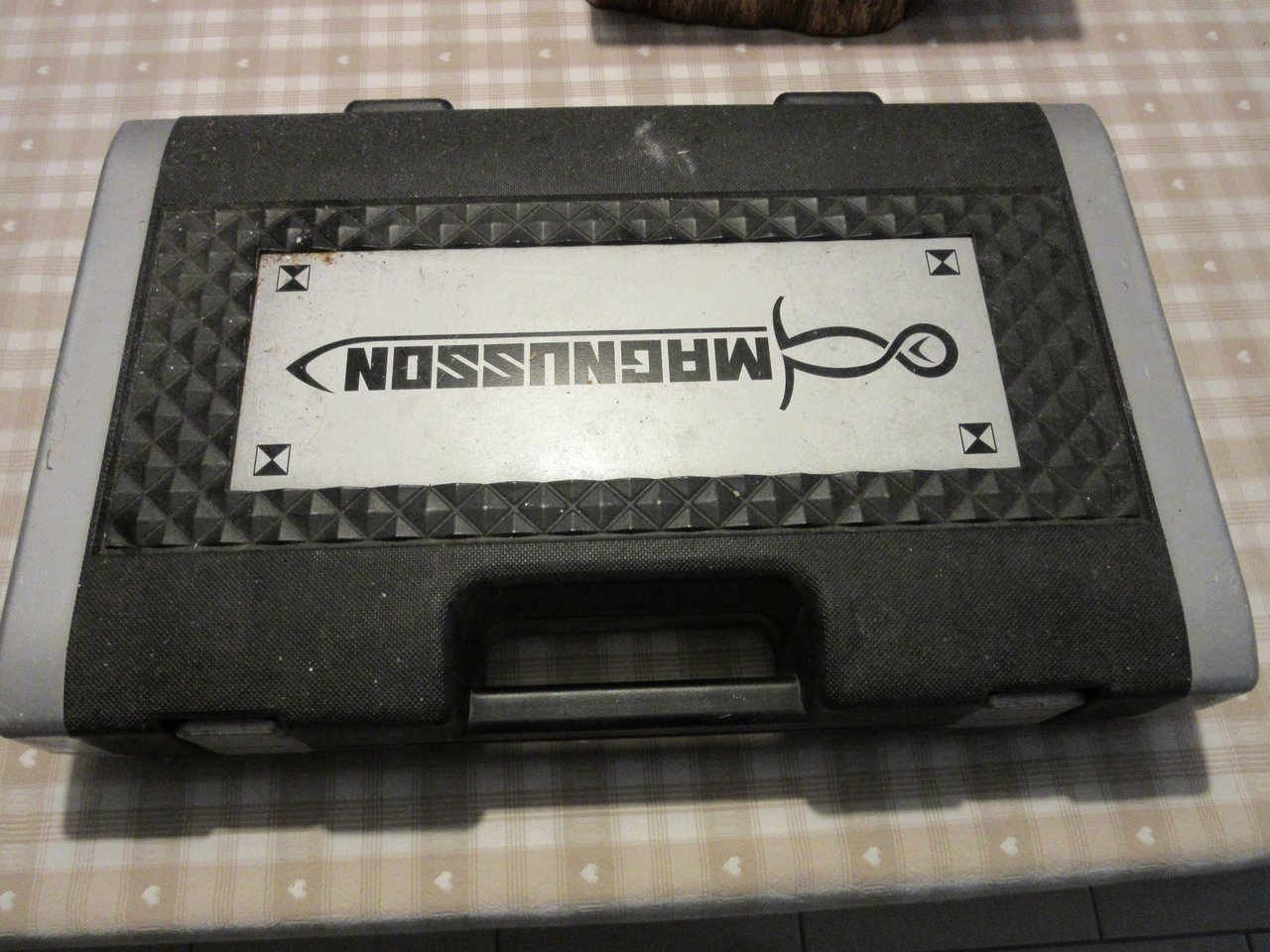

J'ai une clef dynamométrique Magnusson 20-210 nm. La première a fini en garantie parce que le verrouillage de la molette ne fonctionnait plus, et la seconde en prend le chemin aussi. Je suis peut-être tombé sur une série défectueuse, mais bon :/ Et on peut pas dire que je la malmène ni qu'elles aient eu à faire beaucoup de serrage, ni très fort (généralement aux alentours de 100 nm).

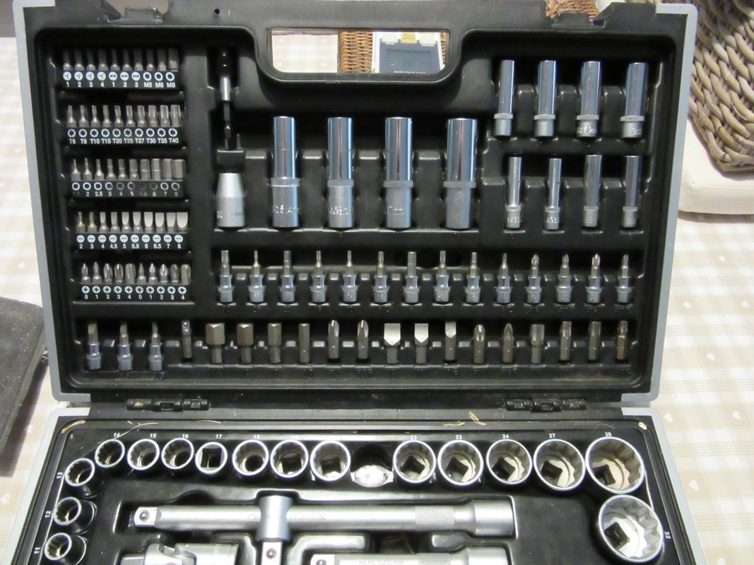

chaced
Posté le 09-05-2024 à 13:11:03  profilanswer
https://i.postimg.cc/YrjjTgQq/IMG-1270.jpg
https://i.postimg.cc/jSdRP0Xd/IMG-1271.jpg
https://i.postimg.cc/PJWdzd9N/IMG-1272.jpg

Silicium77​7
█▓▒░ 23 ans sur HFR! ░▒▓█
Posté le 09-05-2024 à 14:28:15  profilanswer
Oh des douilles 12 pans, que je déteste bien comme il faut... [:benou]

Antionn
Posté le 09-05-2024 à 15:34:08  profilanswer
Bon, bah ça veut pas. A part sortir encore plus le pied d'amortisseur du silentbloc qui ne sort pas de l'essieu, j'ai rien réussi de plus là. A mon avis ma dernière option c'est le chalumeau - que je n'ai pas bien évidemment - pour faire chauffer non ?
https://rehost.diberie.com/Picture/Get/t/275080 https://rehost.diberie.com/Picture/Get/t/275081
Celle d'un ami qu'il a depuis 15 ans. Presque la même, sauf pour l'état de ... les trucs qui sont en acier et pas des douilles. Le nom ne me revient plus :o
https://rehost.diberie.com/Picture/Get/t/275079
Message édité par Antionn le 09-05-2024 à 15:49:00
Il est défait de l'autre côté  :??: On dirait que tu tires en biais sur la photo.
n°70589462
Antionn
Posté le 09-05-2024 à 17:19:20  profilanswer
J'ai essayé les deux solutions. Attaché ou détaché en haut. Pas de changements :/
Ceci dit je fais levier entre l'essieu et le pied d'amortisseur  avec le pied de biche. Ça n'aide peut être pas, mais y a pas de prises non plus ailleurs :/

vincebdx
Posté le 09-05-2024 à 17:42:21  profilanswer
Détaché en haut et un coup de disqueuse dessous l'attache c'est pas jouable ?
n°70589567
Antionn
Posté le 09-05-2024 à 17:47:26  profilanswer
Dans l'absolu, oui. Mais je sais pas comment je retire le silent-bloc qui sera toujours coincé/grippé dans l'essieu et empêchera donc de monter le nouvel amortisseur.
Edit :
Je me rends compte que tout ça n'est peut-être pas bien décrit par ma faute, et que je ne suis pas clair dans ce que j'ai expliqué.
Une photo de l'amorto neuf non-monté (qui est fait de la même façon) avec la vis :
https://rehost.diberie.com/Picture/Get/t/275100
L'axe métallique que l'on voit est dans sa partie la plus longue/qui dépasse, enfichée dans l'essieu. Et dans l'essieu on trouve donc le filetage dans lequel s’insère la vis qui traverse donc l'axe qui n'est pas fileté. Et mon soucis est que l'axe ne sort pas, doit être probablement grippé dans son logement dans l'essieu.
Ce que j'appelle silent-bloc, peut être à tort, et donc cette axe avec le coutchouc pris dans le "pied" de l'amortisseur, et qui sont censés restés solidaires. Hors moi l'axe reste dans l'essieu et le pied glisse sur le caoutchouc.
https://rehost.diberie.com/Picture/Get/t/275107
Message édité par Antionn le 09-05-2024 à 18:14:53
