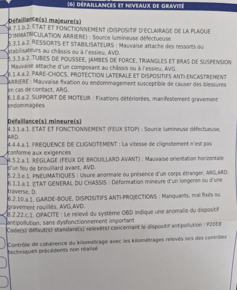

69€ chez Feu Vert. :o
Mais le prix doit aussi dépendre de l'auto. Suivant la complexité et si c'est réglable à l'arrière aussi.

Sacrée poubelle non? Même en le voulant je n'y arriverai pas.
