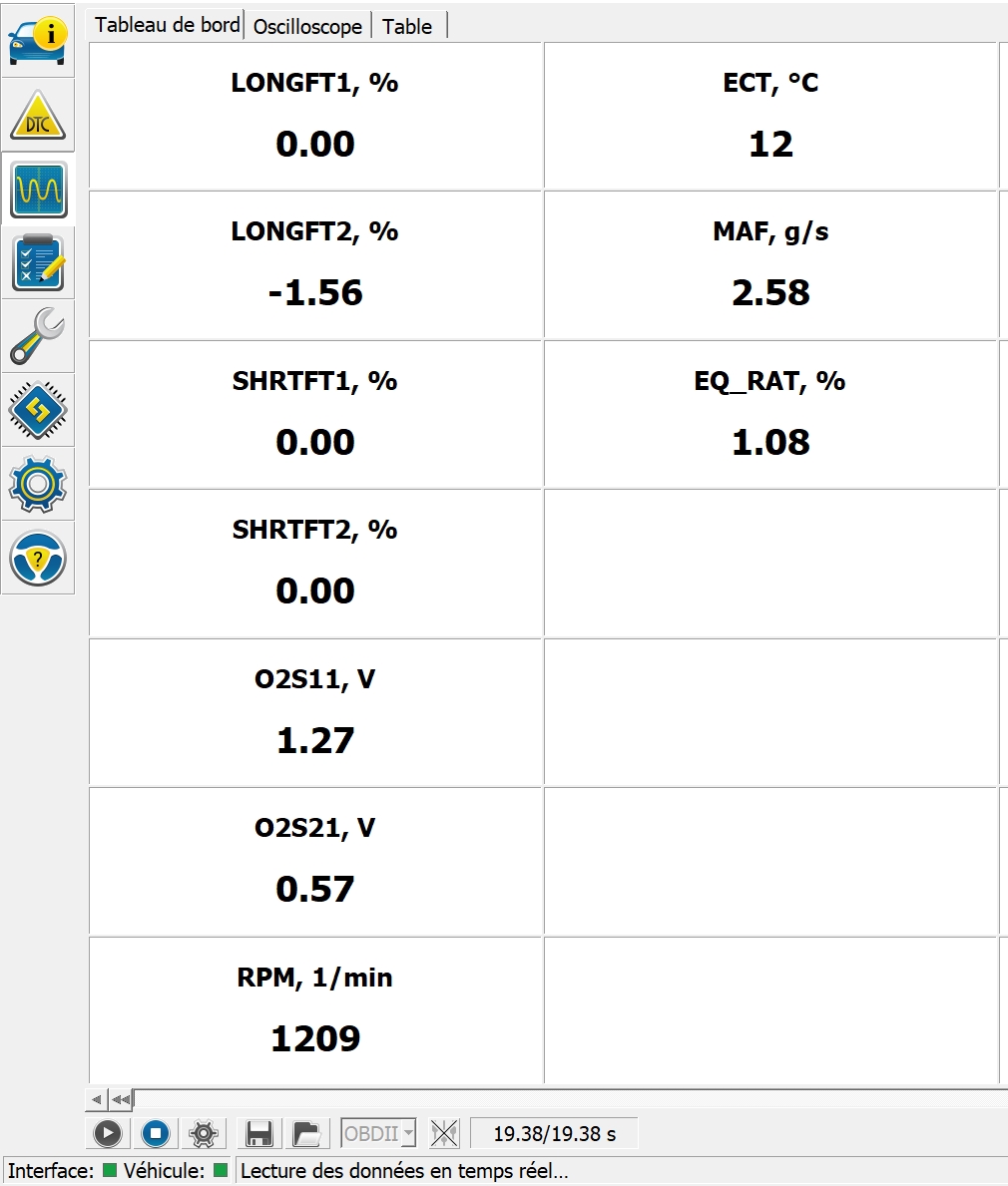

Salut les gens, j'ai un P0132 (tension trop élevée dans une des sondes lambda) qui a tendance à revenir me faire coucou.
J'ai pu la chopper en flagrant délit :
https://rehost.diberie.com/Picture/Get/t/273625
Sur cet exemple, la photo a été prise juste au démarrage à froid et après la chauffe la tension de la sonde 1 est redescendue et fonctionne normalement.
Avant de partir sur un changement de sonde, des suggestions de test(s) à faire pour confirmer ?
Pas spécialiste, mais échanger deux sondes lambda et voir si le défaut suit la sonde?
Habile [:belisarios]
Mais j'y avait même pas pensé comme un blaireau...
Bon ben vas falloir que je remette les mains dedans :/
:jap: pour la suggestion.

Posté le 06-05-2024 à 13:27:37  profilanswer
Salut, d'un jour à l'autre, impossible de démarrer la voiture d'une amie. Déchargée.
Je recharge, ça fait une semaine, nickel. Mais j'ai voulu tester la tension moteur allumé, j'ai lu ça pour tester l'alternateur. J'ai laissé au contact une dizaine de secondes, pas de tension stabilisaée.
Normal?
Clio4 essence.
