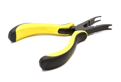

Vidange du 1.3 cdti, j'ai "un peu" merdé en remettant le cache moteur.
Cassé un bitoniau plastique d'alimentation en carburant, en mettant le contact ça pisse, je n'ai pas tourné plus loin la clef  [:somberlain2019:6]

En fait je demandais de l'autre côté, où il y a la flèche en rouge.
Après j'ai trouvé la pièce à l'unité: raccord en L, mais je n'arrive pas à sortir la partie cassée dans le tuyau. Je n'ose pas tirer sur le raccord en T pour pousser avec un tournevis.
https://www.ebay.fr/itm/202764039955?
change juste le raccord oui c'est le plus simple
vérifie juste que ton tuyau n'est pas fendu avant
prends une pince a bec fin et retire le bout cassé

Pour le raccord injecteur/gasoil, c'est bon mon garagiste en avais un de récup dans son stock, mais il m'a dit qu'il en casse régulièrement c'est très fragile.
Le plus difficile était de sortir la partie cassée dans le tuyaux, voici comment j'ai fait si ça peut servir:
perçage 3 ou 3.5mm, mis une vis, et sorti avec une pince pour les chapes d'hélico (modélisme) comme celle-ci
