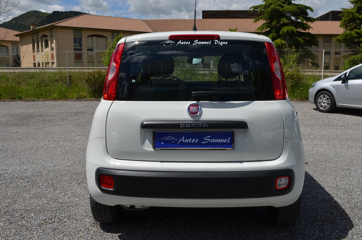

Posté le 23-09-2022 à 17:12:50  profilanswer
Hello :hello:
Il y a ptete des possesseurs de Fiat Panda 3 parmi vous ? :o
Savez vous si on peut ouvrir le coffre d'une Fiat Panda 3 (le modèle exact est Fiat Panda III 1.2 Easy 69ch) avec une clé lorsque la batterie est débranchée et que tout a été verrouillé au préalable :??:
J'ai trouvé une photo de ce modèle , je n'ai pas l'impression qu'il y a un système à moins que cela soit planqué derrière le logo ce qui m'étonnerait vu que c'est de l'entrée de gamme ?! :o
https://i.postimg.cc/tJ60DY1Q/DSC-0808-redimensionner.jpg

Posté le 23-09-2022 à 20:04:05  answer
On peut surement l'ouvrir de l'intérieur.

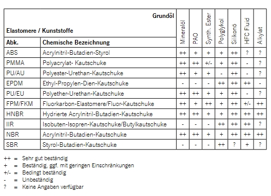

manisque a écrit :
C'est l'occasion de ressortir ce fameux tableau :
https://rehost.diberie.com/Picture/Get/f/84906
S'il y avait le vinyl methyl silicone rubber par ex, il y aurait un -.  [:paul frogba:2]

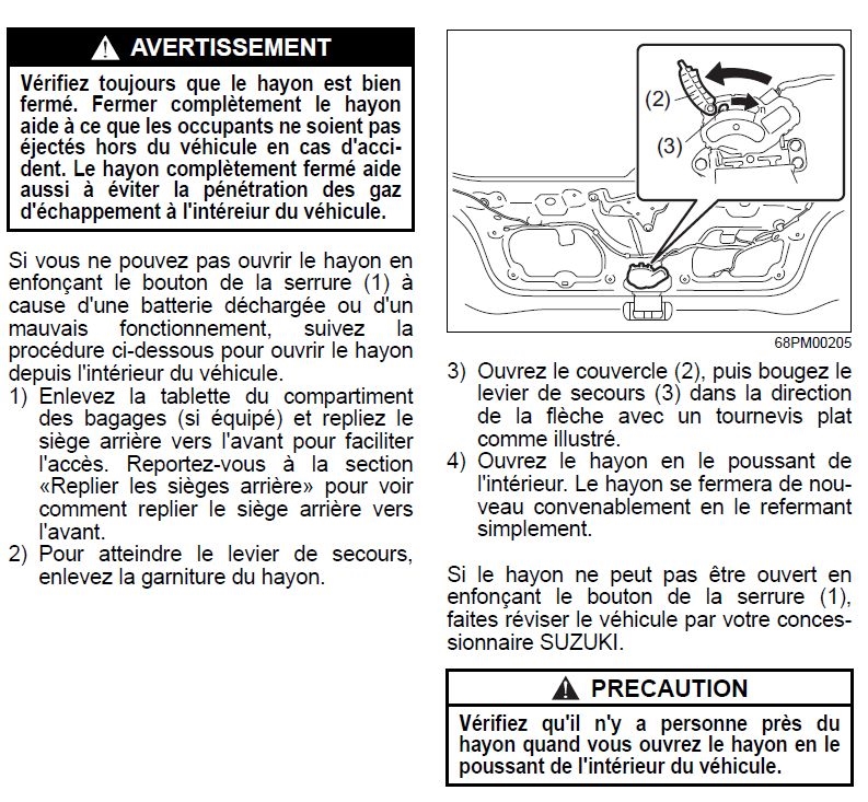

Space a écrit :
Hello :hello:
https://i.postimg.cc/tJ60DY1Q/DSC-0 [...] ionner.jpg
Sur ma Baleno, si ça arrive faut démonter la garniture du coffre de l'intérieur pour accéder au levier :lol:
https://rehost.diberie.com/Picture/Get/r/89909
Ca dois être pareil ou dois y avoir une trappe, faudrait voir dans le manuel.

Space
Profil: Maux des rateurs
Posté le 24-09-2022 à 12:22:52  profilanswer
ok
Apparemment la tirette n'est pas très accessible et je ne sais pas si on peut la repositionner en position fermé.
Je vais avoir plus vite fait de rebrancher/débrancher la batterie :o

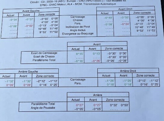

Bonjour, j'ai fait faire un para à la voiture que je viens d'acheter suite changement de rotule inférieure de suspension, mais elle tire toujours à droite, à priori à cause du train arrière.
Je dois changer les amortos arrière (44% d'écart au CT), mais à part ça ça peut être quoi ? (c'est pas réglable il me semble ...)
https://img.super-h.fr/images/2022/09/29/7a7de9c87571a42842090b2ca7f36695.jpg
Message édité par getget le 29-09-2022 à 16:50:40
Gamertag : Getget94 - PSN : Getget1980 - Nintendo Network : Getget1980 - Uplau : Getget1980
n°66891030
gsi spirit
Posté le 29-09-2022 à 17:00:16  profilanswer
Euuuuuhhhhh c'est quoi ce rapport dont il manque les 3/4 des valeurs ?
L'arrière ne semble pas être en cause au vu des valeurs ...
Essaie d'intervertir les pneus si possible
Message édité par gsi spirit le 29-09-2022 à 17:00:35

Il y en a qui ont essayé ...
Posté le 29-09-2022 à 17:47:51  profilanswer
J'ai fait qu'un para et pas une géométrie surement le pourquoi du comment ?
Je vais tenter d'inverser les pneus oki
Même, tu devrais avoir toutes les valeurs...
