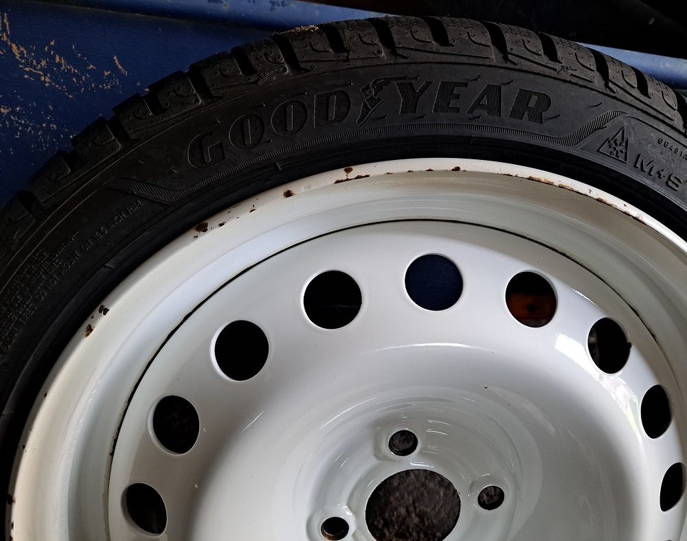

Posté le 01-10-2022 à 14:36:31  answer
D'habitude, je fais quelques retouches. Mais la gangrène semble se propager de plus en plus vite. Ça revient même aux endroits poncés et repeints (peinture V33 antirouille  :o )
C'est quoi la meilleure solution pour faire les retouches ?
Il faut aussi que je m'occupe de la zone peu accessible entre les 2 parties soudées.
https://rehost.diberie.com/Picture/Get/f/91186
Message édité par Profil supprimé le 01-10-2022 à 14:42:19
n°66904369
manisque
Posté le 01-10-2022 à 14:44:34  profilanswer
J'ai eu de super résultats au vernis époxy :jap:.
J'ai fait des essais de peinture/vernis dans le pare-boue de mon vélo (sable + sel + humidité), ça tient plutôt bien. Les jantes en tôle gardent la flotte dans la lèvre extérieure, c'est sûrement pour ça que ça rouille aussi vite. Peut-être que c'est mieux avec de la cire :o.
C'est en partie pour cette raison que j'ai des jantes tôle l'été et les jantes alu en hiver [:tinostar].
n°66904382

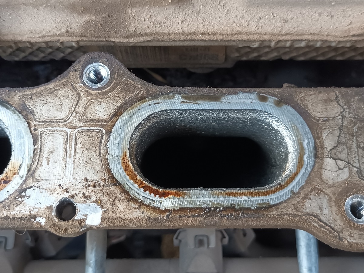

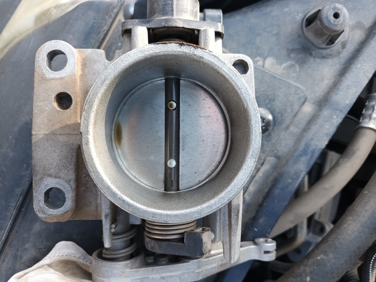

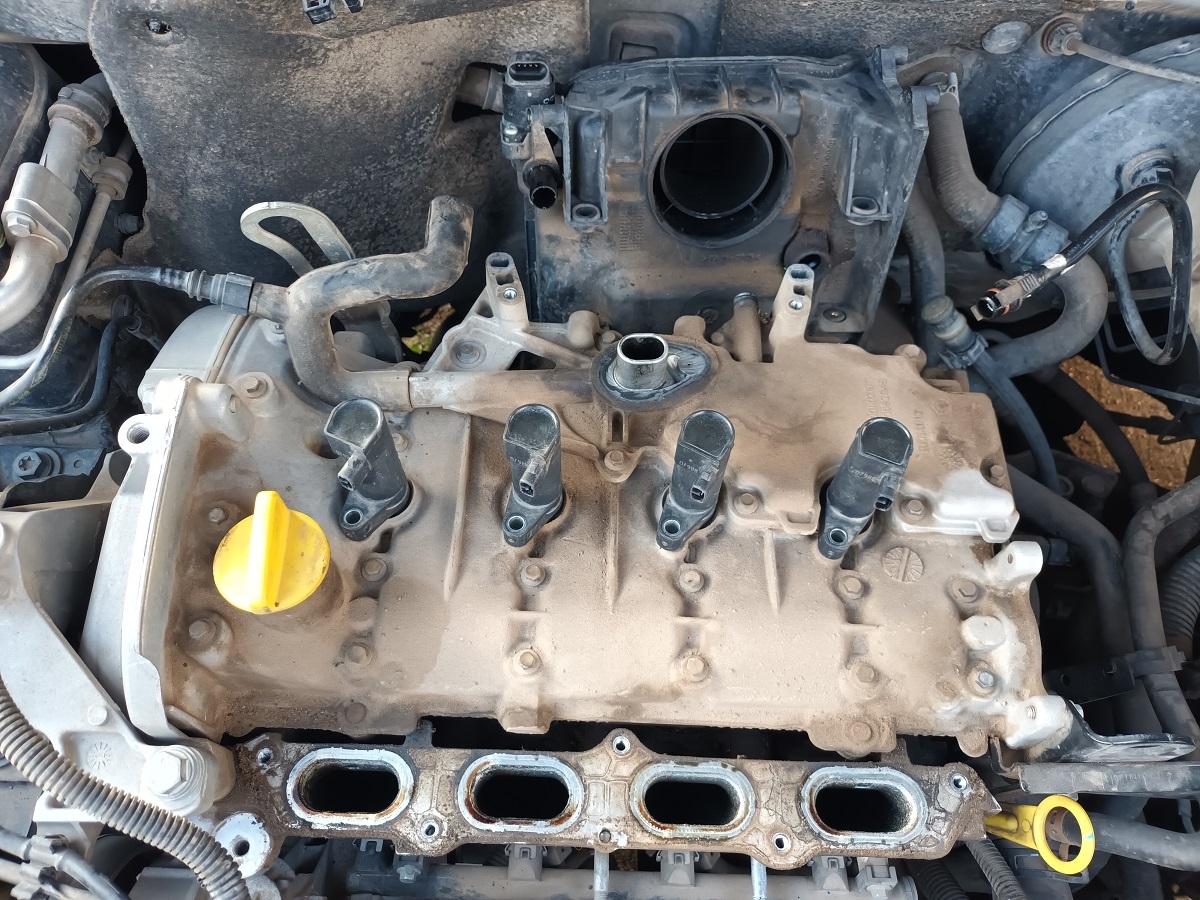

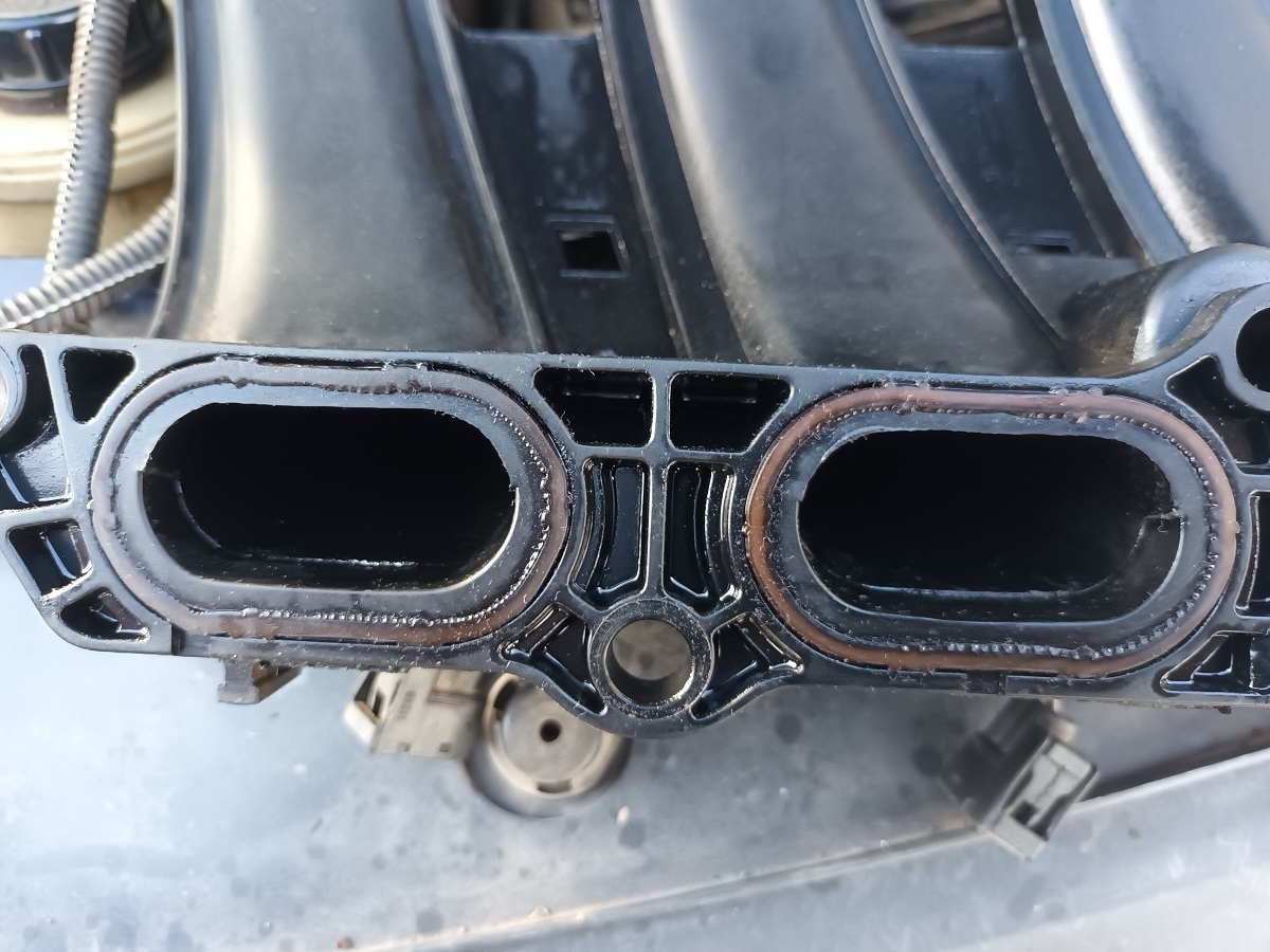

big e a écrit :
Régulateur de ralenti ?
Démonté et nettoyé
hfrspaceprogram a écrit :
Segments de pistons qui ne font plus l'étanchéité et laissent de l'huile passer, soit directement, soit indirectement par l'intermédiaire de la pcv.
Ou palier de turbo si tu as.
Je regarderais si il y a de l'huile dans l'admission. (Et une conso d'huile élevée du coup)
Pas de conso d'huile, par contre j'ai démonté toute l'admission, un peu d'huile de partout, aussi sur le papillon.
manisque a écrit :
C'est rarement le cas avec des moteurs à essence
Fuite de vide à l'admission, regarde d'abord les tuyaux de servofrein et de recyclage de vapeurs d'essence, puis le papillon et les joints de papillon et de collecteur d'admission/PCV.
Il n'y a pas de régulateur de ralenti sur les K4M avec papillon électrique (<2002 ou Dacia).
C'est un K4M avec cable, un Kangoo sud américain de 2012
J'ai nettoyé l'admission et changé tous les joints y compris du papillon. Y'avait (et ya toujours :o ) un peu d'huile au fond de la boite qui se met devant le papillon (la ou va le filtre a air)
https://rehost.diberie.com/Picture/Get/f/91190
https://rehost.diberie.com/Picture/Get/f/91191
https://rehost.diberie.com/Picture/Get/f/91192
https://rehost.diberie.com/Picture/Get/f/91193
Message édité par Dkiller le 01-10-2022 à 14:58:12
n°66904519
manisque
Posté le 01-10-2022 à 15:09:58  profilanswer
Ce n'est pas si mal, chez moi c'était le joint de PCV (celui entre le collecteur et le machin en forme de vaisseau spatial sur la culasse), et le joint entre le papillon et le collecteur qui étaient douteux :
https://monorailc.at/data/galleries/2019_blondmobile2/resized/2007_intake_new.jpg
Les conduits n'ont pas l'air terriblement calaminés.
Ça se voit quand il y a presque du jeu au démontage ou que c'est tout cuit [:tinostar].
Tant qu'à faire, ça vaut le coup de nettoyer les capteurs de pression et de température montés sur le collecteur :jap:. En effet, le papillon ne ressemble pas à ceux dont j'ai l'habitude, et la boite-à-air a sûrement changé :jap:.
C'est un peu poussiereux chez toi, gaffe à ne pas trop faire rentrer de crasse dans les conduits :o.
Message édité par manisque le 01-10-2022 à 15:13:21
Je vais tester ça.  :jap:
Masquage pneu et centre, ponçage de toute la périphérie, 2 couches de peinture à la bombe et un vernis de qualité.
Message édité par Profil supprimé le 01-10-2022 à 15:33:53

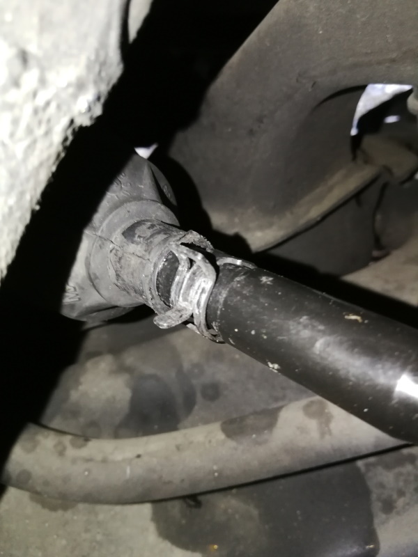

Salut les mécanos,
Quel type de pince utiliser pour remettre un collier auto-serrant ?
https://zupimages.net/up/22/39/beaa.jpg
Impossible avec ma pince multiple ...
Thx

jln2 a écrit :
Salut les mécanos,
Thx
C'est une pince a collier, ça ressemble a une pince mais avec un espece de longue gaine a velo et une machoire au bout.
Mais oui tu peux le faire en te faisant chier a la multiprise.

Une multiprise basique suffit, mais perso d'abord je mets le collier sur le soufflet et apres je l'emboite

Avec ma multiprise, impossible d'ouvrir assez le collier pour le passer sur le soufflet ...

Lubrifie le soufflet  ?

Avec ou sans lubrifiant ? [:brad pitt:1]
Sérieux, non, pas testé avec lubrifiant

J'ai déjà eu ce problème quand j'ai changé mes soufflets de crémaillère de direction. Rien à faire. Les colliers de serrage fournis par le fabricant des soufflets étaient trop petits. J'étais dans un self-garage, le proprio avait des colliers divers en stock : j'ai pris un peu plus grand, et à la pince multi-prise ça allait. Il te faut d'autres colliers. Regarde les sites de vente de watercooling, il y a du choix.

C'est quand même curieux puisque l'autre côté, pas de soucis ...

Savon noir :o

J'ai acheté ça à carter cash, ça change la vie.
https://www.carter-cash.com/accesso [...] t-22079343
Edit: tu as ce système également :
https://www.carter-cash.com/accesso [...] e-22079350

Wow, merci.  :jap:
C'est ce qu'il me faut pour la durite basse du radiateur de la Twingo II.

Franchement, ça passe facile avec une pince multiprise et un peu de doigté.
Tu attaques par dessus pour tourner le collier vers le bas, et tu rattaques par en bas pour sortir le collier du rad. Si ta charriotte ressemble beaucoup à une Clio 2, ça aide de virer la batterie et avoir le bras long et fin :o.

the-monk
Ça passait c'était beau
Posté le 02-10-2022 à 17:51:16  profilanswer
Bonsoir,
J'ai une question taille de jante.
Mon touran actuel est équipé de jantes 6,5"J 17H2 ET52 (https://www.accessoires-volkswagen.fr/jantes-17-pouces/2103-jante-salvador-17-pouces-touran-mqb).
Il faut que je l'équipe de roues hivers et je me demande si les jantes de mon ancienne voiture (une A4 B9) pourraient être compatible.
Les jantes que j'ai font 7Jx17H2 ET42 (https://www.audi-ingolstadt-shop.de/original-audi-a4-8w-17-zoll-aluminiumfelge-fuer-winterbereifung-8w0601025p_1974.html).
J'ai regardé sur des calculateurs (https://taille-pneu.com/calc/?wheel1=215-55-17X6.5ET52&wheel2=215-55-17X7ET42&fcl=50mm&wcl=30mm&scl=50mm&sr=0mm), je dirai que oui mais j'aimerai bien avoir une confirmation.
PS : je sais qu'il faudra que je mette des bagues de centrages, mais je suppose que ça ne genera pas.
