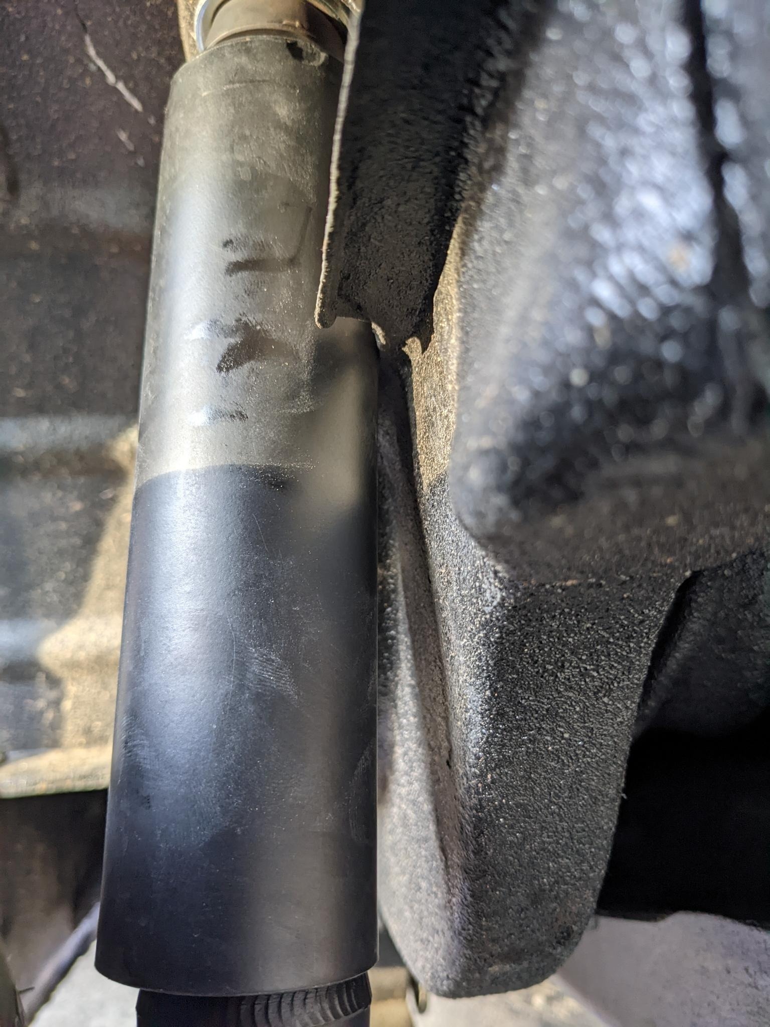

J'ai un bruit de frottement au niveau de l'arrière de la voiture et je soupçonne très fortement les amortisseurs (qui sont de l'adaptable) de frotter contre le chassis et de créer ce bruit
https://rehost.diberie.com/Picture/Get/t/87882
L'image est cliquable pour pas tuer les bandes passantes :o
Est-ce que c'est plausible ou rien à voir ?
L'ancien proprio a surement trouvé cette référence mais sur les internets, je tombe sur des modèles qui m'ont l'air légèrement plus fins et qui ne doivent pas frotter par conséquence (exemple : https://www.cmsnl.com/products/shoc [...] 610601024/ mais il faut que j'en trouve un adaptable car le prix  [:maman_de_galles:4])
n°66757735
Posté le 12-09-2022 à 20:08:12  answer
Même si le cache anti-poussière bouge peu par rapport à la caisse, j'avoue que c'est assez louche.

Posté le 12-09-2022 à 20:16:49  profilanswer
Le bruit est un couinement très strident en réalité, ce n'est même pas un frottement

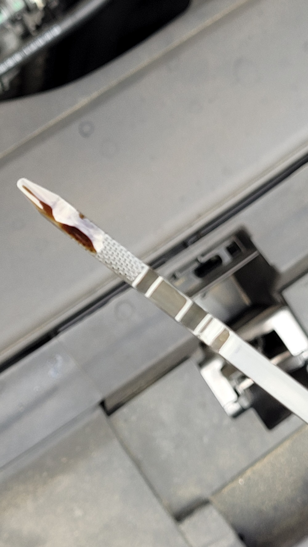

Rebelotte ce soir en rentrant du boulot, dans la même pente sur autoroute, que j'ai prise toute la semaine.
Je crois que j'avais la clim en route aujourd'hui et pas les autres jours  [:transparency]
Me suis arrêté 10min à plat et je suis reparti et j'ai toujours l'alerte.
Juste pour être certain à 100 que je suis pas débile : on est d'accord que là y'a suffisamment d'huile ? (contrôle à froid à la fraiche ce matin)

Posté le 13-09-2022 à 10:04:13  profilanswer
Voui, aprés moi je préfére mettre le niveau 4mm au dessous  du maxi.
La zone "râpeuse" est entre le mini et le maxi.
n°66761470

Posté le 13-09-2022 à 10:09:04  profilanswer

Posté le 13-09-2022 à 10:11:44  profilanswer
La différence chaud/ froid est minime,c'est pas au mm prés non plus.

Posté le 13-09-2022 à 10:14:45  profilanswer
Ha oui dans la doc ils disent de faire chauffer le moteur, d'éteindre, et d'attendre 2min effectivement [:transparency]
EDIT : bon ba suite à l'ouverture du capot pour vérifier le niveau, plus de voyant allumé.
J'ai lu sur un forum que tant que pas d'ouverture du capot > le voyant reste allumé puisque par définition il n'y a pas eu de contrôle du niveau.
Bon ba je suppose qu'il va se rallumer au même endroit de l'autoroute d'ici quelques jour  :pt1cable:
