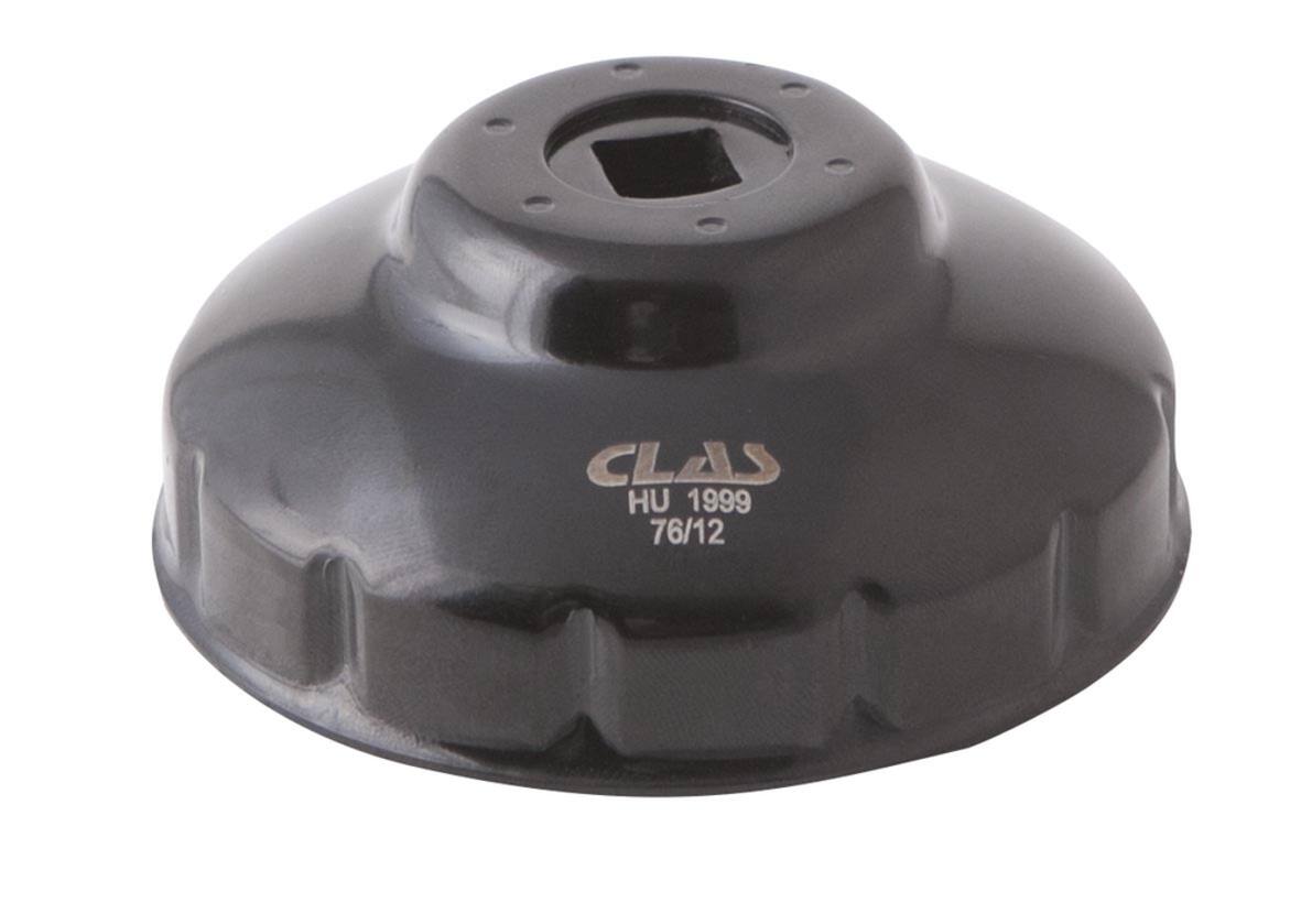

Tu as dû démonter l'échangeur eau/huile. L'intérêt c'est que ça évite de mettre des copaux dans le moteur, le défaut, c'est que tu vas devoir nettoyer l'échangeur et purger correctement le circuit de refroidissement.
https://reho.st/self/d3f2d98d996e67ba9f22c458d782f64adaafc9c3.jpg
https://reho.st/self/de7eadfd126812f25b9ed7e6ba08f056eb9667b5.jpg
L'année dernière c'était ça mon filtre à huile.
J'ai commandé l'échangeur sur ebay pour 51€ en Pologne au lieu de 120€ en France livré ainsi :
https://i.ebayimg.com/images/g/hbQAAOSw3gNghuBi/s-l1600.png
https://i.ebayimg.com/images/g/WfMAAOSwiENghuBn/s-l1600.png
https://i.ebayimg.com/images/g/zKMAAOSw5rZghuBr/s-l1600.png
Le filtre Renault semble serré d'usine, et j'hésite à le desserrer de peur d'abîmer la pièce.
J'avais réussi l'opération avec une cloche CLAS SA2041 mais elle est dans un piteuse état avec le métal arraché..
Est ce qu'il existe une cloche 76mm x 12pans pour filtre à huile en acier forgé ?
Facom D155 ça semble être une bonne marque, qu'en pensez-vous ?
https://www.piecesetpneus.com/F-208 [...] coche-d155
Merci.

Les cloches à filtre à huile de Facom sont plutôt solides. L'acier est relativement épais. ça serait plutôt un bon investissement pour faire ses vidanges tranquillement. Surtout que la D.155 (12 pans, 76mm) convient à beaucoup de moteurs.

Pas toutes, attention. Celles pour le 2.5L DCI le carré d'entrainement tient avec quelques soudures qui peuvent vite lâcher si le filtre est trop serré...

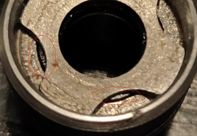

J'ai un joint plat autour de cet axe
https://img.super-h.fr/images/b4992be0afa7999888e8758b749941a3.th.jpg
Qui finit emboîté la dedans
https://img.super-h.fr/images/2cdaa29de86421fe3b9d92fa950fa7b3.th.jpg
Est-ce que je peux le remplacer par un joint torique ?
Message édité par blood_sam le 24-03-2022 à 20:05:46

Ton joint actuel est bien épais, je sais pas ce que ça va donner un torique, surtout s'il y a de la pression.
C'est un joint caoutchouc ?
Tu peux t'aider de ça :
https://www.norelem.fr/xs_db/DOKUME [...] que_FR.pdf
https://rehost.diberie.com/Picture/Get/f/66835
Il y a ça qui fout la merde aussi avec un torique, non ?
Message édité par Profil supprimé le 24-03-2022 à 21:23:09

Joint souple oui, c'est pour du frein donc je vais partir sur de l'EPDM. Je pourrais laisser celui-là mais je sais pas s'il fuit ou non...
L'arbre fait 8,5 mm de diamètre, la gorge 14,1, j'ai trouvé des joints en 8 mm en 3 d'épaisseur, je pense que ça peut le faire.
J'ai un autre joint extérieur sur le piston, lui est bien torique, je vais le changer car abîmé lorsque j'ai voulu remboiter le tout pour voir.
n°65526337

Après le joint sera sous pression sur les côtés de la gorge et au fond, la surface d'appui sera sans doute légèrement inférieure, après est ce que c'est mieux un joint neuf torique ou celui là qui a potentiellement 36 ans :o
n°65526500

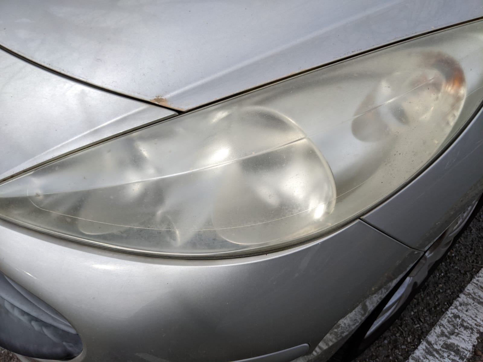

:hello:  bonjour !
Je voudrais rénover les phares de la voiture de ma tante, qui sont devenus opaques
Est ce que ce  kit vaut le coût/coup ? Celui de marque distributeur à 16€ fait l'affaire ?
Merci !

Phenix21 a écrit :
:hello:  bonjour !
Merci !
Si jamais tu as un compresseur, je le fais avec la polisseuse parkside et ça marche pas trop mal simplement avec du polish, je préfère éviter les abrasifs qui vont fragiliser l'optique.

Sen2o
Posté le 25-03-2022 à 13:22:59  profilanswer
Un coup de polish abrasif avec une visseuse ou à la main peut souvent faire en effet des miracles en quelques minutes. A tester si le phare n'est pas trop attaqué avant de sortir l'artillerie lourde et les heures qui vont avec.

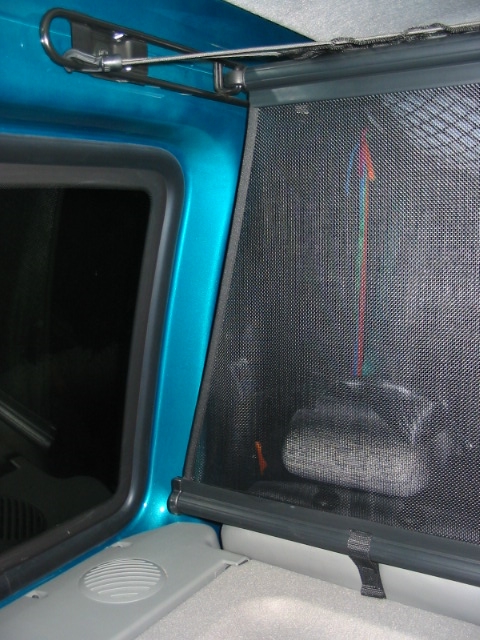

Comment vous appelleriez cet espèce de rail de fixation en hauteur, où sont fixés le filet et le sandow ?
C'est l'intérieur d'un Kangoo 1.
https://rehost.diberie.com/Picture/Get/f/66927
Je cherche cette pièce et je trouve pas le bon terme [:kanterkro]
Merci de votre retour !
Pas de compresseur, juste une visseuse sur batterie.
Faudrait que je puisse faire une photo, mais j'ai l'impression que c'est bien attaqué. Si je comprends bien :
- pas trop touché : n'importe quel kit de polissage (avec pâte j'imagine ?) suffit
- sinon je passe sur le ponçage et les 2 peuvent faire l'affaire
J'ai tout bon ?  ;)
Catcar ne donne rien ?
J'ai tout bon ?  ;)
Sans ponceuse orbitale perso j'éviterais les kits que tu proposes, je ferais tout à la main en achetant du papier  abrasif (par ex 800, 1000...3000 ou plus) et du polish à moindre coût, simplement car à la visseuses tu risques de faire des marques difficiles à rattraper, sans parler de la carrosserie autour. Pour l'état du phare essaie déjà avec un polish abrasif et un pad sur ta visseuse ou à la main, tu seras fixé en quelques minutes.
Mais je dirais que si c'est bien jauni il faudra surement passer par le papier abrasif.
Message édité par Sen2o le 25-03-2022 à 19:13:52

[:totoro31]
Le kit 3M me parait trop cher pour ce que c'est. Il vaut mieux polir à la main si on n'a pas de polisseuse orbitale, ce sera bien plus progressif et contrôlé qu'avec une perceuse. Polir à la main n'est pas si difficile. Il faut juste quelques petits bouts de papier émeri, un pulvérisateur pour l'eau savonneuse, un peu d'essuie-tout, et un flacon de polish pour la finition. Une sélection de papiers émeri jusqu'à 1500 minimum, si possible du 2000-2500-3000 donne de bons résultats, sans se fatiguer exagérément. En fonction du degré de dégradation de la surface du phare, on commencera avec un papier émeri plus ou moins grossier pour la première passe. C'est la première passe qui enlève le plus de matière et qui est la plus longue. Elle permet de récupérer un état de surface propre. Si le phare est très amoché, commencer au 320, si c'est modérément opacifié un 400-600 suffira. Une fois un état de surface correct obtenu, on passe un coup d'essuie-tout, on remouille la surface, et on polit la surface de façon à atténuer la granulation obtenue à la phase précédente. Toujours mouiller abondamment. Une fois le dernier stade de papier passé, le phare humide doit avoir un aspect transparent, et une fois sec, il doit donner un aspect lisse et opalin, assez mat, "presque" bon. C'est le polish de finition, bien plus fin, qui permettra de révéler la propreté du travail accompli.
On trouve le papier émeri un peu partout : grandes surfaces de bricolage, sites de peinture voiture.
Pour le polish de finition, j'ai pris un truc d'Oscaro, ça marche bien.
Message édité par Silicium777 le 25-03-2022 à 20:45:00

Sen2o
Posté le 25-03-2022 à 20:32:19  profilanswer
Perso je commencerais pas en dessous de 800, ça devrait suffire pour enlever une bonne couche et ça évite de rajouter des étapes fastidieuses [:loom the gloom:2]

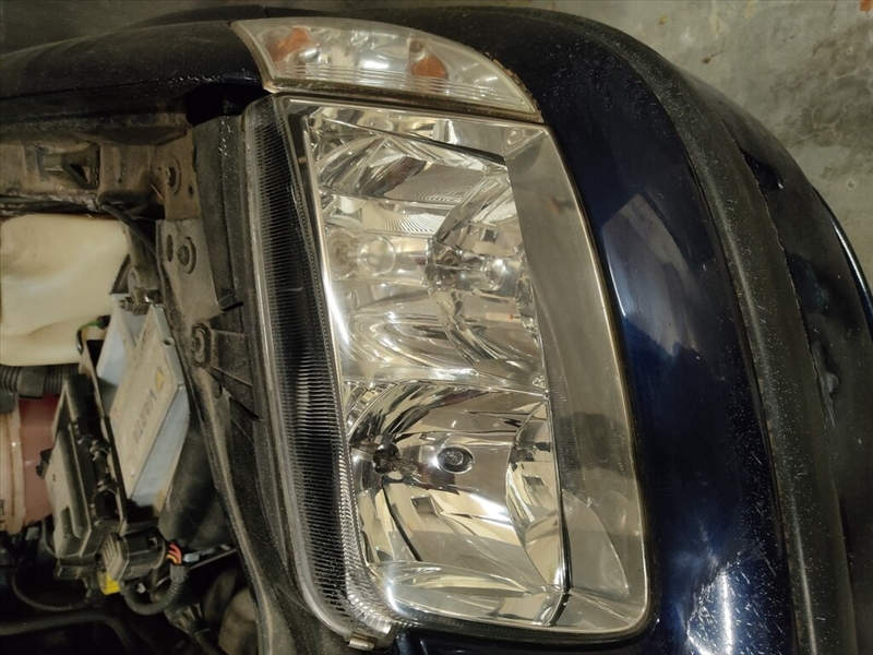

Un exemple d'avant/après juste au polish, sans abrasif, 3 min à la visseuse  :sweat:
https://rehost.diberie.com/Picture/Get/r/66966
https://rehost.diberie.com/Picture/Get/r/66967
Édit : je ne sais pas pourquoi l'hébergeur m'a tourné la 2e tof...
Message édité par Sen2o le 25-03-2022 à 20:34:39

Posté le 25-03-2022 à 20:54:46  answer

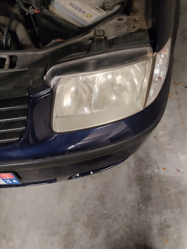

On peut trouver le protecteur seul ?  :jap:
Le papier, l'eau savonneuse, et la pâte à polir, je n'en ai pas besoin.
Il n'y a que cette partie où je devrai commencer au grain moyen.
Le reste est quasi neuf.
https://rehost.diberie.com/Picture/Get/f/66973
Qu'est ce que les mécaniciens utilisent comme cloche à filtre à huile vu que c'est serré à clé à choc exagérément ?
ça vaut 23€ la facom, et effectivement au niveau du carré s'exerce la force, ce qui explique la déformation sur ma cloche à 10€
https://media.carooline.com/media/BAKELIT/PRODUIT/CLAS/SA%202041-00.jpg
https://webstore.bakelit.eu/referen [...] las-615967

Posté le 29-03-2022 à 20:33:55  profilanswer
:hello:  bonsoir !
J'ai récupéré les photos, j'espère que c'est pas peine perdue !
https://rehost.diberie.com/Picture/Get/t/67429
https://rehost.diberie.com/Picture/Get/t/67430
n°65564674
Silicium77​7
█▓▒░ 23 ans sur HFR! ░▒▓█
Posté le 29-03-2022 à 20:47:28  profilanswer
Largement rattrapable tes phares. Je te conseille de commencer le ponçage au P400 ou P500, vu qu'ils ne sont pas encore en état de décrépitude avancé.
bench's: Tropics║Valley
