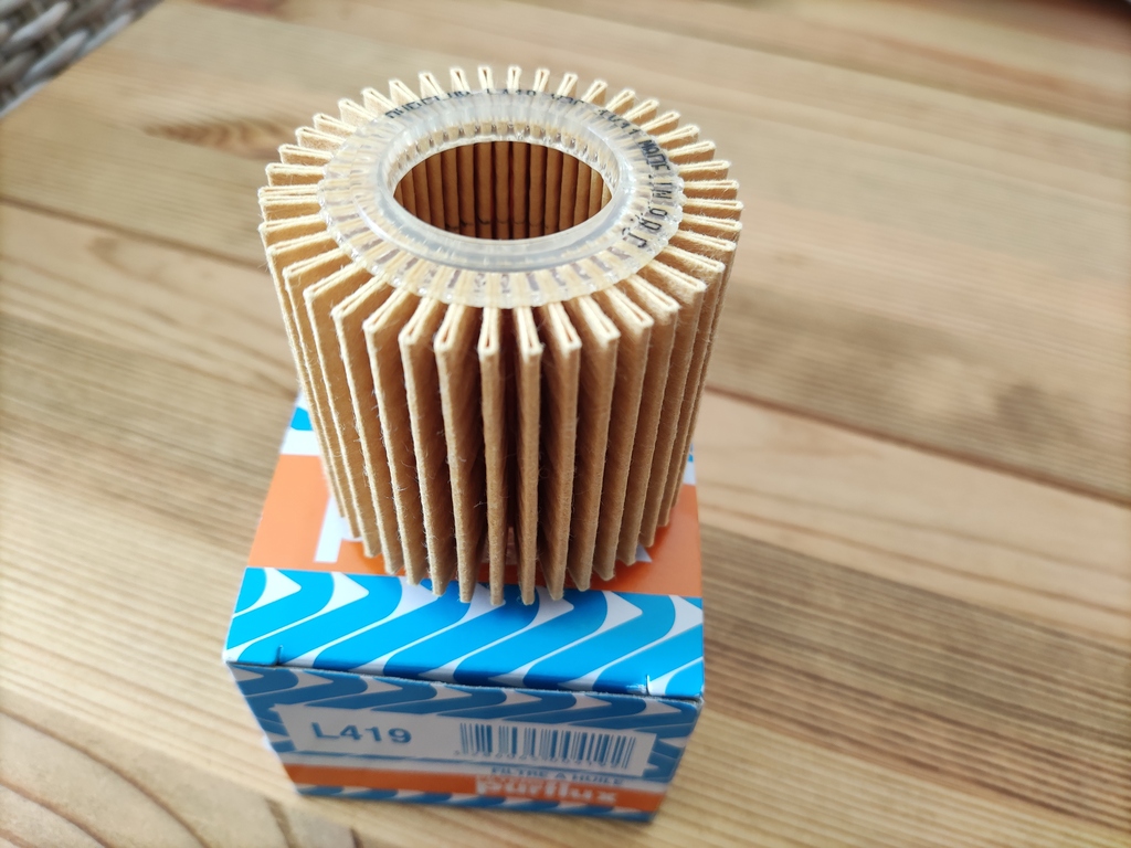

j'ai aussi reçu ma commande, le filtre a huile purflux a franchement baissé en qualité...
Mahle / Purflux L419 ancien
https://1.bp.blogspot.com/-hf9x77FQ7oM/XePCPreGX0I/AAAAAAAACxM/cJys4_EBh5omaZOVuRYykWNbEs5eT6Q4QCLcBGAsYHQ/s1600/big-7584254ac6.jpg
et le nouveau...
https://i.postimg.cc/mDTmz7NF/IMG-20220322-144857-resized.jpg
Est-ce à cause du clapet anti-retour qui n'est qu'une simple bande de plastique mou, ou bien de la colle apparente et du métal pas ébarbé après emboutissage et usinage ? :o
c'est un incinérable, donc pas de clapet ou tole emboutie :D

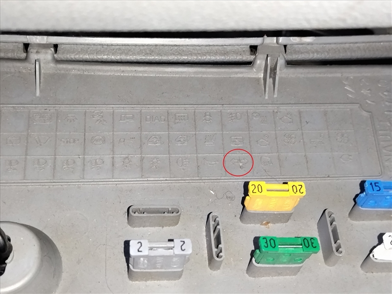

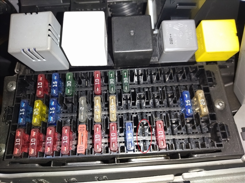

possesseur d'un Kangoo 1.9 mazout de 2001 j'ai eu l'agréable surprise ce matin de voir mes clignotants/warnings ne plus fonctionner d'un coup :(
étonnamment, lorsque je verrouille/déverrouille le véhicule avec la télécommande, ils fonctionnent mais c'est tout  [:tinostar]
selon le schéma sur le couvercle de la boite à fusibles, j'ai la position 5 en partant de la droite du la rangée du bas:
https://rehost.diberie.com/Picture/Get/r/66624
du coup j'ai testé d'enlever le fusible en question:
https://rehost.diberie.com/Picture/Get/r/66625
idem, aucun signe de vie des warnings ou clignotants, par contre verrouillage à distance ça fonctionne toujours  [:tinostar]
on m'a parlé d'une centrale clignotant, une des boîtes noires en haut, j'ai testé de l'enlever, et même constat  [:transparency]
des idées?  :jap:

g-Like a écrit :
salut là dedans  [:g-like]
des idées?  :jap:
Nettoyer les contacts du commodo et du bouton warning ?
Moards Garage
j'essayerai de faire ça demain oui  :jap:
par contre ce que je comprends pas c'est comment après avoir enlevé le fusible et le relais noir en question, les 4 clignotants s'allument qd même lorsque je verrouille la voiture avec la télécommande?  [:transparency]
I was here

C'est peut être (j'ai pas le schéma) qu'avec la fermeture centralisée,ça passe par un autre relais, et celui que tu as enlevé est hs,donc essaye de changer ce relais noir.
Petite vérification et nettoyage du commodo ce matin, idem :(
Centrale clignotante commandée (relais noir)
J'espère que ça vient de là, c'est stressant de rouler sans clignotants  [:tinostar]
I was here

Quand tu dis que tu as testé d'enlever le fusible en question, tu as testé que le fusible était toujours bon ?
Moards Garage
https://1.bp.blogspot.com/-hf9x77FQ [...] 254ac6.jpg
et le nouveau...
https://i.postimg.cc/mDTmz7NF/IMG-2 [...] esized.jpg
C'est le même que chez Valéo. Mais difficile de juger la qualité comme ça. Tant qu'il filtre bien.
en fait je l'ai échangé avec un fusible à côté de même couleur qui correspondait de mémoire à une veilleuse, aucun changement notable
