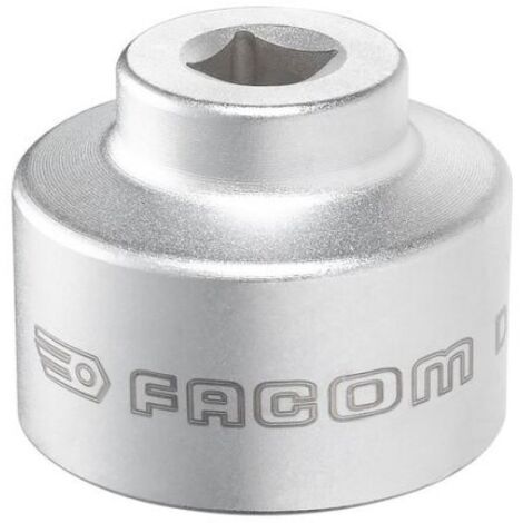

Shinseiki a écrit :
On appelle ça un filtre cartouche comme sur les JTD 1.3 :o
Merci pour ma culture personnelle.
VICTOIRE J'AI DESINTEGRE UN FILTRE A HUILE D'UNE CLIO 3 1.5 DCI.
C'est un carnage, je l'ai eu à la disqueuse, à la scie à métaux, aux coups de tournevis, la photo sera tellement violente qu'elle pourrait en choquer plus d'un ici, je vais attendre demain pour que mes mains cicatrisent, il
y a eu du sang tombé dans ce moteur  :lol:
J'ai mis de la graisse facom verte au remontage du filtre et il a fallut que je démonte le support complet carter moteur pour retirer l'ensemble du filtre et le dézinguer à l'étau.
Pour le choix du filtre, j'avais un purflux n°14 qui trainait, bien qu'il soit pas prévu pour clio 3 (Peugeot et Citroën) j'ai décidé de le monter car il est plus long donc moins chiant à retirer dans 20000km..
Le filtre d'origine est vraiment pas très haut, donc pas pratique au démontage, je ne regrette pas ce choix.
Je rajoute du liquide de refroidissement et ça devrait bien se passer, pas de fuite (j'ai pas mis le carter plastique pour tester).
Photo demain  :D

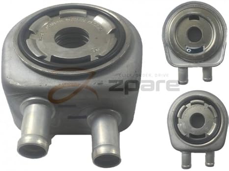

Tu as dû démonter l'échangeur eau/huile. L'intérêt c'est que ça évite de mettre des copaux dans le moteur, le défaut, c'est que tu vas devoir nettoyer l'échangeur et purger correctement le circuit de refroidissement.
n°61039988
Eddy_60
Défenseur des chats opprimés ⭐
Posté le 17-10-2020 à 01:23:28  profilanswer
c'est quoi cet échangeur à nettoyer et où se trouve ces vis de purge sur clio 1.5 dci 2008 version 65cv,
des photos ?
La pièce support filtre à huile (Partie de carter moteur) qui m'a permis d'enlever l'ensemble ? Effectivement c'était plein de saleté, je l'ai nettoyé. Eau et huile se mélangent ?
Si je fais ma méthode, en faisant chauffer puis ouverture bouchon de remplissage, l'air ne s'échappera pas ?
RIP Filtre à huile Renault (2 x 20km en vélo pour trouver un outil et en arriver là à cause d'un serrage trop fort dans un Renault)
https://reho.st/self/d3f2d98d996e67ba9f22c458d782f64adaafc9c3.jpg
https://reho.st/self/de7eadfd126812f25b9ed7e6ba08f056eb9667b5.jpg
L'année dernière c'était ça mon filtre à huile.
J'ai commandé l'échangeur sur ebay pour 51€ en Pologne au lieu de 120€ en France livré ainsi :
https://i.ebayimg.com/images/g/hbQAAOSw3gNghuBi/s-l1600.png
https://i.ebayimg.com/images/g/WfMAAOSwiENghuBn/s-l1600.png

Le filtre Renault semble serré d'usine, et j'hésite à le desserrer de peur d'abîmer la pièce.
J'avais réussi l'opération avec une cloche CLAS SA2041 mais elle est dans un piteuse état avec le métal arraché..
Est ce qu'il existe une cloche 76mm x 12pans pour filtre à huile en acier forgé ?
Facom  D155 ça semble est une bonne marque, qu'en pensez-vous ?
Merci.

L'échangeur eau/huile si tu en a un,c'est la piéce ou est vissée le filtre avec les 2 tuyaux d'eau branchés dessus
https://images-na.ssl-images-amazon.com/images/I/41UUxEVSK1L._AC_SX466_.jpg

Je confirme ça ressemble et c'était plein de copeaux je l'ai bien nettoyé, par contre j'ai pas compris sa fonction à mélanger de l'huile et de l'eau. Wikipédia m'en dira peut être plus  :hello:
Sinon pour mon montage d'un filtre identique joint, filetage, diamètre à l'origine mais de 86mm de hauteur,
Avant 2008 les filtres de clio 3 avait une hauteur de 54mm et pour des raisons pratiques,
après 2008 ils ont mis un filtre à hauteur 63mm..
Pour ce qui est de la différence de pression d'ouverture clapet, aucun garage n'a l'information,
donc pour savoir si je peux mettre un purflux de 86mm de hauteur à la place de l'origine, je
dois contacter Purflux à ce numéro =>

[:fl4me:1]   Moteur froid,l'eau permet de réchauffer l'huile plus vite,et a l'inverse,moteur trés chaud,l'eau refroidit l'huile.
Si l'eau et l'huile se mélangent,c'est que l'échangeur est cuit

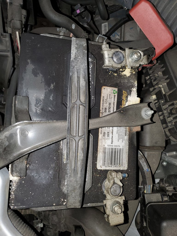

Aujourd'hui ma batterie est devenue soudainement faible, j'ai du démarrer la voiture avec des cables
Sous le capot elle donne comme l'impression de fuire à coté des plaques de maintiens
Je peux simplement la nettoyer et la recharger d'après vous, ou bien il faut la changer?
https://i.postimg.cc/MGHgbswz/20201018-192329.jpg

Ta batterie a des bouchons de remplissage, ça vaut le coup de la remplir, de la charger lentement, puis de la re-remplir :jap:. Le niveau se fait à l'eau déminéralisée. L'oxyde se forme souvent quand la batterie chauffe en fin de charge.
Si ça ne fonctionne pas plus longtemps, tu peux la changer :o.
