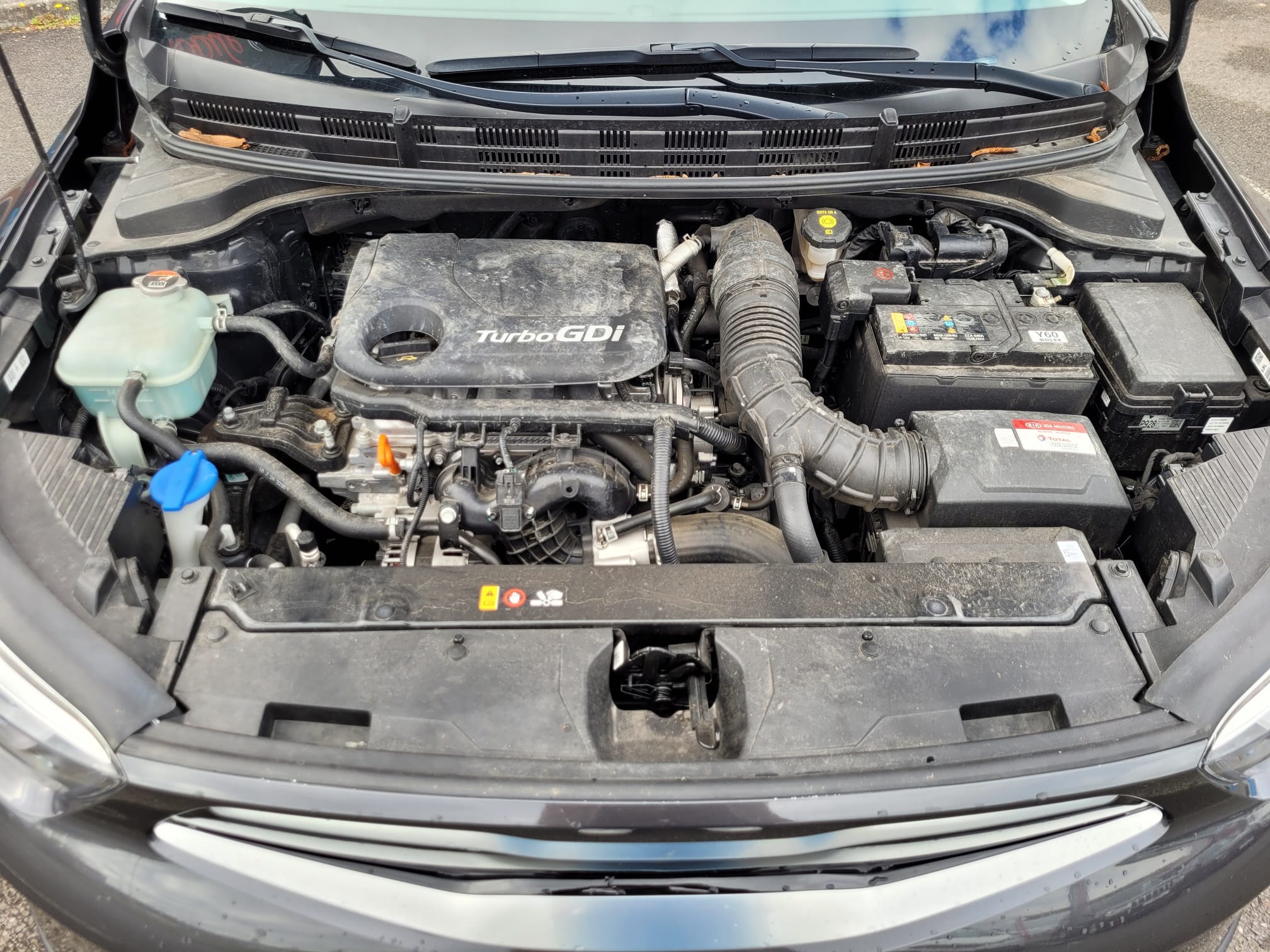

hello, je suis en pleine recherche de voiture.
j en repère une qui me plait, le garage m envoie des photos , elle semble pas mal mais une photo m interpelle sur la propreté du moteur
https://rehost.diberie.com/Picture/Get/t/67474
vous en pensez quoi ? la bagnole a 3 ans et 45k au compteur.

Posté le 30-03-2022 à 11:33:57  profilanswer
ba lave le moteur si ça te gêne  :whistle:
n°65568879
kub-or
Posté le 30-03-2022 à 11:35:40  profilanswer
c est tout ? ca ne t empecherais pas de conclure la vente ?
n°65568917
chaced
Posté le 30-03-2022 à 11:38:16  profilanswer
non, il a du rouler durant une pluie du Sahara tout simplement, surtout que j'ai bien l'impression que c'est de l'eau sableuse qu'il y a la.
La baie moteur n'est pas très étanche, il faut bien refroidir le moteur.
n°65568944
Keke boum ​boum
Imbécile heureux
Posté le 30-03-2022 à 11:40:36  profilanswer
C'est pas gênant en soi. Y'a peut être du calcaire au sol dans la cour et ça rentre partout. Rien d'anormal. Par contre, ça pose question sur le sérieux du vendeur. En 10 min avec un chiffon et du produit à vitres c'est comme neuf. Moyen pour la vente.

dje33
Posté le 30-03-2022 à 11:51:31  profilanswer
Au contraire c'est bien mieux de voir l'état réel du moteur sans nettoyage.
Cela permet de voir qu'il n'y a aucune trace de fuite. Au contraire si le moteur est lave, c'est peu être que le vendeur chercher à masquer une fuite.

Keke boum ​boum
Imbécile heureux
Posté le 30-03-2022 à 13:37:08  profilanswer
Cépafo pour la première partie. Pour la seconde, c'est aussi un signe du sérieux du vendeur pour moi. Je ne parle pas de décrassage karcher prolongé. Un simple coup de chiffon histoire que ça soit propre. Comme le reste de la voiture.

kub-or
Posté le 30-03-2022 à 13:53:56  profilanswer
ok merci pour vos remarques, finalement je zappe.

Posté le 30-03-2022 à 14:00:28  answer
J'ai les mêmes traces sur ma batterie. A côté de laquelle, il m'arrive de retrouver du pain, et des coquilles d'oeufs.
Ce moteur a été squatté par une fouine.

Au vue de la batterie, je pense que c'est celle d'origine (6 ans approx.) avec start & stop bien sollicité pendant 2-3 ans (région parisienne et bouchons)
Donc ça ne me choque pas qu'il faille la changer mais ma question est la suivante : est-ce que le chargeur n'est pas censé remettre la batterie "à neuf" en la rechargeant ? Ou est-ce que la batterie peut - comme dit plus haut - s'user elle-même et donc il y a nécessité de la changer à un moment donné dans tous les cas ?
Je pose cette question pour également écarter un éventuel problème d'alternateur (mais la voiture est jeune donc ça m'étonnerait que ce soit le cas..)
Merci :jap:
C'est une pièce d'usure, la batterie ne supporte qu'un certain nombre de cycles de charges/décharges.
6 ans c'est pas mal, d'autant plus avec le s&s.
Moi je le coupe dès que je démarre  :o
