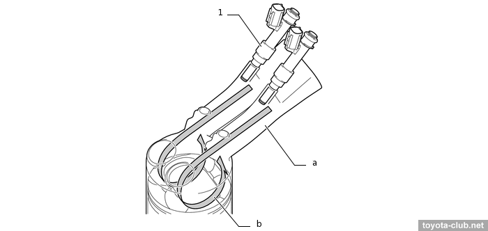

Pour les 2 injecteurs par cylindre, je pensais bêtement que Toyota avait ajouté l'injection directe à son 1.0L.
Mais non.  :o
https://rehost.diberie.com/Picture/Get/f/39475

C'est de la merde l'injection directe, en tout cas en essence les soupapes d'admissions s'encrassent  :fou:
