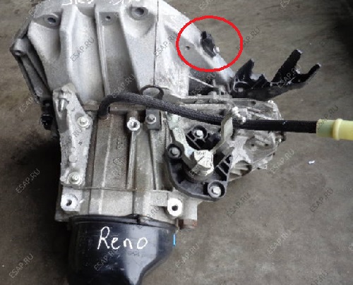

Le capteur est au même endroit sur les moteurs F et K :o. Et c'est probablement le même aussi.

C'est ce que je croyais. Mais ici, K4M+JR5, et il est ailleurs.  :o
