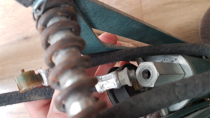

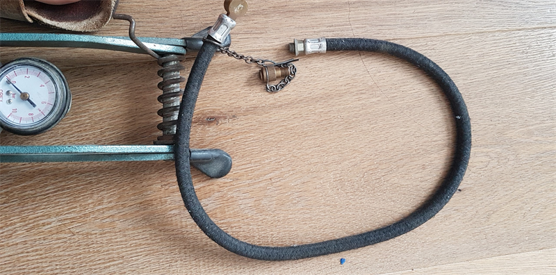

Bonjour les mécano...
J'ai deux petites questions.
J'ai une vielle golf 1 qui n'a pas rouler depuis 4ans, dans un garage, évidement la batterie est HS. Il y a des précautions particulières a prendre avant de la démarré?
Une chance que la batterie soit encore récupérable ou autant prévoir son changement tout de  suite?
Deuxième question, faut que je gonfle les pneu de la dite golf. J'ai une vielle mais robuste pompe dont je dois changer le flexible... une idée d'où je pourrais trouver un flexible avec au passage des embouts voiture/vélo?
Photo de la dite pompe... Le ressort de rappelle a lâcher mais ont peut faire sans... Faudrait que je trouve comment le remplacer si vous avez des idées?
https://rehost.diberie.com/Picture/Get/r/39191
https://rehost.diberie.com/Picture/Get/r/39192
Merci :jap:

Une pompe a vélo marche aussi, faut juste aimer pomper :)

Contrôler les niveaux avant le  démarrage et tu peux faire tourner un peu le moteur a la main,ensuite distribution et vidange a faire rapidement.
Vérifie que la batterie tient la charge avant d'aller loin,c'est peu probable aprés 4 ans.
Merci :jap:
Franchement, la pompe, je me ferais pas chier à la bricoler...
Si tu veux rester sur une solution manuelle branles-toi prends-toi une neuve chez décath. Ça fait bien le job, ça monte assez haut en pression, pratique pour les biclous. Par contre, si tes pneus sont à plat, faut un peu de patience :o
Pour la golf, j'ai pas d'expérience dans le redémarrage de vieux machin, mais déjà je pense que t'auras une diff entre mazout et essence.
4 ans sans rouler dans une essence, à mon avis faudrait se démerder pour purger ton circuit d'essence (si tant est qu'il reste quelque chose dedans :o ), et mettre de l'essence fraîche partout, et surtout sur tes bougies (souvenir de la méca de vieille meule). D'ailleurs, lesdites bougies, je les sortirais pour leur mettre un coup de brosse métallique sur la tête, voire les changer direct.
Pour un poêle à mazout, pas trop d'idée, le gasoil vieillit mieux, mais 4 ans...   [:mcwimpy_ban4]. Ça fige pas à moitié dans le très long terme ?
En tout cas je jetterais un oeil sur le circuit de carburant à la recherche de suintement (après un ou deux coups de clé).
Et clairement, entretien global après quelques dizaines voire centaines de bornes avec changement des fluides moteur et contrôle des freins (prévoir une purge je pense).
Pour la BV, je ne sais pas  [:petrus dei]
Message édité par rappa le 29-04-2021 à 21:26:48
