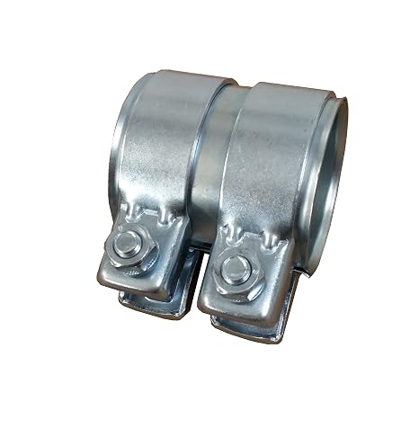

Je mets de côté mon problème de clim sur Xsara VTS 167 ( XU10J4RS ) de 2005. J'ai un problème plus important, le catalyseur qui s'est quasi coupé en 2 en quelques jours, et qui est à 2 doigts de tomber sur la route
https://reho.st/preview/self/e070c552e32f16eac1f8774420ba3f537254b142.jpg
Devis Norauto à 560€, Avia à 645€.
J'ai trouvé un partenaire Yakarouler à 10 minutes de chez moi qui pourrait me le monter. En regardant sur servicebox citron, la ref du cata, c'est 1705JC. Donc, sur Yakarouler, j'ai un MTS 04.3063 à 155€ qui correspond. Par contre, sur leur schéma je vois pas les emplacements pour les sondes lambda, c'est leur schéma qui est pourri ou vraiment pas compatible alors que les refs correspondent ?
Sur le site MTS je trouve tout sauf ce qui est lié à l'échappement :o
Merci :hello:
Message édité par Kingus 4300 le 07-06-2019 à 14:56:30

En attendant tu peux le réparer avec un manchon trouvable en centre auto comme celui ci,si c'est pas trop pourri

Vu la gueule sur la photo ça tiendra pas.
Par contre une gitanerie à base de fil de fer ça peut peut-être le faire :o

il parle de cata fendu, pas du raccord qui y va
n°56760968
spacemaste​r2
Posté le 07-06-2019 à 17:47:19  profilanswer
Un petit coup de meuleuse sur le bourrelet qui gêne,ça peut peu être le faire, faut  voir. Il existe des colliers avec une bande a enrouler dessous avant de monter le collier,ça m'a dépanné plus d'une fois a l'époque.

Ça m'a l'air aussi costaud que sur la 206 S16  [:vapeur_cochonne]
J'avais tenté le manchonnage, ça s'est gentiment déboîté sur une accélération :o
J'avais fini par souder le bignou, plus emmerdé jusqu'à ce que je torde l'antenne de la voiture  [:adhocf1:3]

Oui clairement, un "collier" comme sur la photo, ne tiendra pas.
Du côté cata, il n'y a pas assez de "surface" pour que le truc serre correctement.
Ici, à part du manouchage, je ne vois que la pâte à souder ou une soudure standard.
Bon courage en tout cas  :jap:
https://images-na.ssl-images-amazon [...] SX466_.jpg
Comme les autres confirment, ça tiendra pas vu l'endroit :(
Je vais voir si quelqu'un connaît ce MTS 04.3063 sur planet citroen, je trouve même pas une page de specs constructeur ou une vraie photo sur google sur cet engin :(
Message édité par Kingus 4300 le 08-06-2019 à 12:08:59

Posté le 08-06-2019 à 12:47:11  profilanswer
Avec un tube dedans,je pense que si  [:multiplecho]
https://reho.st/preview/self/e070c5 [...] 54b142.jpg
Aprés il existe une autre solution qui peut marcher,c'est de rentrer au marteau un bout  de tube a l'intérieur de l'échappement,il faut qu'il soit pile au bon diamétre,puis un collier pour l'étanchéité.
Si l'objectif est de ne pas perdre le machin sur la route le temps de recevoir le remplaçant, n'importe quelle solution qui assure la tenue mécanique sans garantir l'étanchéité semble acceptable. Perso j'aurais utilisé des colliers de serrage pour fixer un morceau de fer à béton ou autre à la fois sur le corps du catalyseur et sur le tube  :D
