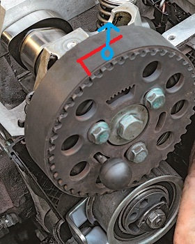

Tiens une veille astuce que j'ai testé a l'époque,et qui permet de changer une courroie de distribution rapidement sans piger,mais sans changer la pompe a eau et le galet.
Couper la courroie au couteau en forme de L (en rouge sur la photo)
Tirer le bout (fléche bleue) vers le haut
La  courroie peut se déchirer en ligne droite sur toute sa longueur en tirant dessus un peu comme un bout de tissus.
Mettre en place la nouvelle courroie a côté de l'encienne en faisant bien tendre, puis finir d'enlever l'encienne.
https://www.zupimages.net/up/19/24/wrhj.jpg
C'est loin d'être con, mais faut pas se louper !
n°56799345
manisque
Posté le 12-06-2019 à 16:30:45  profilanswer
J'attends le massacre en tombant sur une poulie de vilebrequin non-clavettée :o.
n°56799608
gsi spirit
Posté le 12-06-2019 à 16:49:33  profilanswer
C'est clair :D
n°56799648
chaced
Posté le 12-06-2019 à 16:52:06  profilanswer
Utilisé une fois sur une r21 cette astuce, j'ai du faire la distri 3 mois plus tard du a un bruit de rossignol du galet tendeur...
Ps : fait car avec un monteur longitudinal, c'est vachement simple une distri :D
n°56800192
spacemaste​r2
Posté le 12-06-2019 à 17:37:28  profilanswer
Personne ne le fait comme ça aujourd'hui c'est clair  :lol:
Pour la culture des néophytes de la mécanique, ça a quoi de particulier une poulie de vilebrequin non-clavettée ? [:agkklr] L'ancienne courroie partiellement déchirée ne garantit pas que rien ne se décale ?
n°56800366
gsi spirit
Posté le 12-06-2019 à 17:53:06  profilanswer
Le pignon de vilebrequin n'est solidaire du vilebrequin que lorsque tout est serré correctement.
Pour ne rien décaler, faudrait s'arrêter au poil de cul au même endroit, en espérant que ça ait pas un peu accroché à un moment pendant la rotation.
Le mec qui vérifie avec les piges aura 0 soucis, le mec qui le fait pas, y a un risque !
Après, en théorie, quand t'as les piges, tu fais pas ce genre de choses :D

Posté le 12-06-2019 à 22:35:20  profilanswer
Pour les distributions, rien de mieux que d'avoir des piges et/où de bien caler sur les repères.
Parce que si le précédent pseudo mécano qui a fait l'ancienne distribution s'est gourré d'une dent, on reproduit la même erreur en coupant la moitié de l'ancienne courroie !
Et des distributions décalées d'une dent, j'en ai vues plus d'une !
Sans compter qu'en général, la pompe à eau ne tiendra pas 2 distributions, et les galets sont également moins en forme au bout d'une  distribution arrivée à terme.
Surtout que les piges se fabriquent assez facilement dans pas mal de cas, et sinon, on trouve des coffrets de piges pour pas trop cher.
Message édité par remanon le 12-06-2019 à 22:39:16
