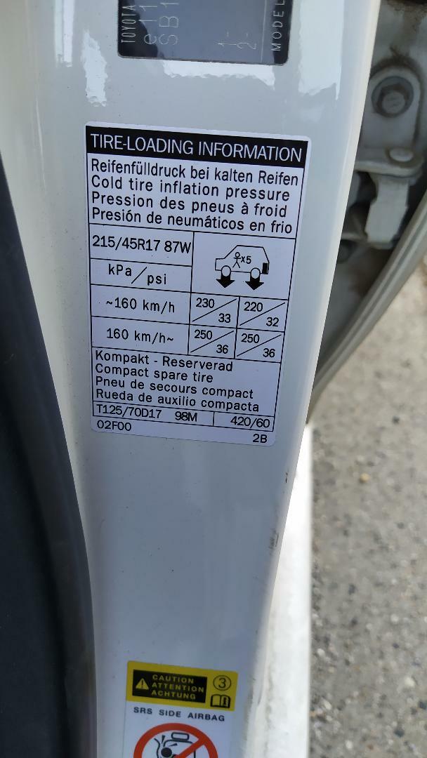

Question :
Comment je dois lire cette étiquette pour mes pneus ?
Notamment pour la pression, je n'arrive pas à lire en bars et je ne voudrais pas mal interpréter :
https://www.zupimages.net/up/21/17/moo8.jpg
Jdois gonfler à "230" = 2.3 bars à l'avant c'est cela ? Ou "250" soit 2.5 bars ?
Idem pour la roue de secours, comment jdois lire le truc ?
En vous remerciant :D

n°62762464
chaced
Posté le 26-04-2021 à 11:39:28  profilanswer
2.3 avant 2.2 arr si tu ne roules pas a plus de 160km/h
et 4.2bars la roue de secours :D

n°62762522
mandragore​x
Aka ~Turbine*
Posté le 26-04-2021 à 11:43:55  profilanswer
Merci à vous 2 c'est plus clair et jsuis sûr de pas faire d'erreur :)

rami- a écrit :
Je vois pas comment ça passerait au CT. Même soucis sur ma P3 en 215/45/17 tape cul comme jamais.
D'ailleurs on peut ajouter certains renforts de structure de la CT sur la prius 3  :whistle:
la P3 en 15" est un régal (bien meilleur compromis que la P2 en 16" ), tout comme la P+ en 16"
sur la CT ça ne passe pas les 15" au moins c'est réglé :D
A noter qu'elle existe en business 15", mais avec des disques plus petit, avec les 280mm il faut des 16" mini.
