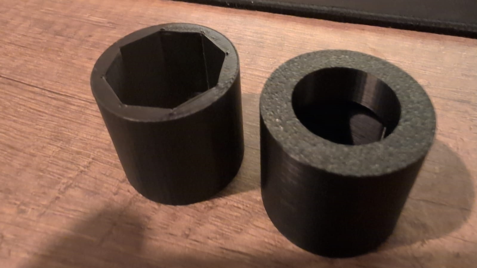

Des nouvelles de mon problème de Y qui fait mal aux oreilles :bounce:
J'ai pu imprimer des pièces qui s'enfilent sur les tampons de fermeture de coffre
https://rehost.diberie.com/Picture/Get/r/405865
https://www.thingiverse.com/thing:5090408/files
Ca se joue à 0.3mm près, j'ai fait 3 versions (en éditant le fichier d'origine avec Fusion360), il faut que ça ferme mais que ça mette pas trop en contrainte le loquet
Bah c'est beaucoup beaucoup mieux [:implosion du tibia] j'ai plus cet inconfort à chaque fois que la voiture roule sur la moindre aspérité. Même madame qui n'a pas mon problème m'a dit que c'était plus agréable/confortable

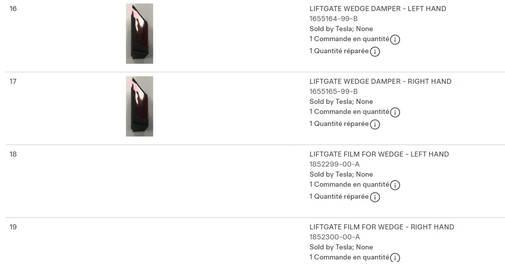

Quand on regarde Juniper on se rend compte que c'est un peu la solution trouvée par Tesla à ce même problème. Il y a toujours les patins en caoutchouc mais en plus il y a 2 patins rigides, inclinés à 45° un peu plus haut, ils participent à immobiliser correctement le hayon pour ne plus qu'il fasse cet effet "soufflet".
Au USA Tesla avait proposé une solution à ce problème pour les Y vanilla avec deux patins qui se collent au niveau des feux (pour rigidifier aussi), j'ai demandé à mon carrossier si il pouvait les obtenir, ça coute 10 balles et c'est sur l'EPC européenne, y'a pas de raison que ce soit pas dispo
https://rehost.diberie.com/Picture/Get/r/405867
Chapeau  [:implosion du tibia]
ca a quand même plus de gueule que des achats de pare soleil aliexpress :o
