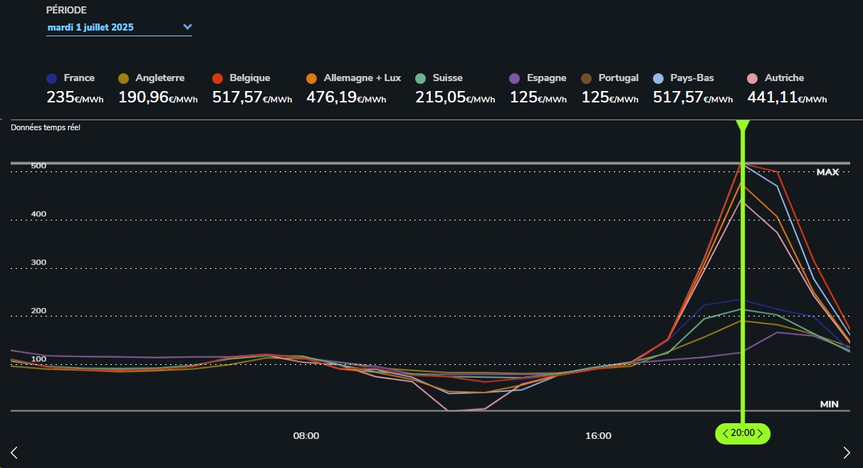

Posté le 01-07-2025 à 23:26:38  profilanswer
Eric B a écrit :
Le prix de l'énergie deviendra de + en + variable, c est quasi certain.
Prix de l'énergie aujourd’hui : https://www.rte-france.com/eco2mix/ [...] -de-marche
https://rehost.diberie.com/Picture/Get/f/405772
Variation de plus de 300 € en 2 ou 3 heures.
Stockage de 10 GWh sur 3 heures = 3 millions € gagnés facilement. Si on ne sait pas faire ça, ne parlons pas de stockage de TWh sur des mois.
n°73151693
lokilefour​be
Posté le 02-07-2025 à 11:00:15  profilanswer
On a les volumes de ventes? En général ça s'effondre.
Ensuite ça c'est les prix spot, pas les contrats négociés, c'est comme quand t'achète un truc à minuit à la supérette du coin...
Mais ça peut faire mal, comme la fois où EDF fut obligé d'acheter très cher à prix spot pour fournir ses concurrents via l'Arenh à même pas 50€ du Mwh
Après c'est le résultat inévitable de tout ce qui est placé à la bonne volonté des spéculateurs et des marchés boursiers.
n°73151888
TZDZ
Posté le 02-07-2025 à 11:20:01  profilanswer
Attention ce sont les prix spot ; couplés à des conventions comptables discutables, c'est pas forcément un indicateur pertinent pour conclure quelque chose.
n°73151900
Chou Andy
Would you know my nem
Posté le 02-07-2025 à 11:21:21  profilanswer
Au passage si on avait des GWh de stockage pour aller chercher chaque pic journalier de prix spot, il n'y aurait plus de pics journaliers de prix spot :D
Message édité par Chou Andy le 02-07-2025 à 11:21:34
n°73151907
TZDZ
Posté le 02-07-2025 à 11:21:50  profilanswer

https://www.epexspot.com/en/market- [...] on_period=
On y apprend que le prix réel d’échange était pour l’Allemagne, aujourd'hui 2 juillet :
- de 12h00 à 15h00 : moins de 50 €/MWh ;
- de 19h45 à 20h45 : plus de 220 €/MWh.
Le volume échangé de 19h45 à 20h45 est de 2087 MWh, sans que l’on voie la différence entre acheté et vendu.
Mon propos était de montrer que si l’on ne sait pas stocker pendant quelques heures, les plans basés sur un stockage sur plusieurs mois sont utopiques.
Edit : "pour avoir des prix et des volumes fermes et définitifs"

gurucinta a écrit :
Oui, ce sont les prix spot et on ne sait pas quel volume est échangé à ce prix.
Il faut aller dans EPEX
Tu parles de aujourd'hui, 2 juillet, 19h45/20h45 au présent/passé  :D
Ce sont des prévisions il me semble.
n°73153981
gurucinta
Good enough is perfect
Posté le 02-07-2025 à 16:18:50  profilanswer
Ce sont des contrats passés et fermes.
D'accord l'électricité circulera dans quelques heures et j'aurais dû employer le futur.
n°73154029
lokilefour​be
Posté le 02-07-2025 à 16:24:35  profilanswer
 Bah si ce sont des contrats passés et fermes c'est plus du spot.. comprend plus là

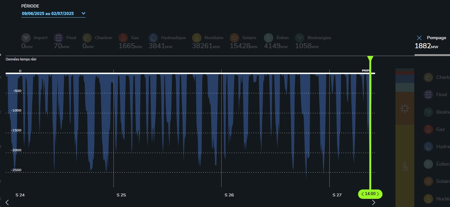

gurucinta
Posté le 02-07-2025 à 18:44:46  profilanswer
Bien d’accord. Mon intervention visait à signaler que on avait des opportunités de stocker, avec des différences de prix notables, mais qu’apparemment on n'a pas de moyen rentable.
Ce qui est utilisé tous les jours en France, ce sont les STEPs (2 GW certaines heures).
https://rehost.diberie.com/Picture/Get/f/405887
Message édité par gurucinta le 02-07-2025 à 18:51:51
