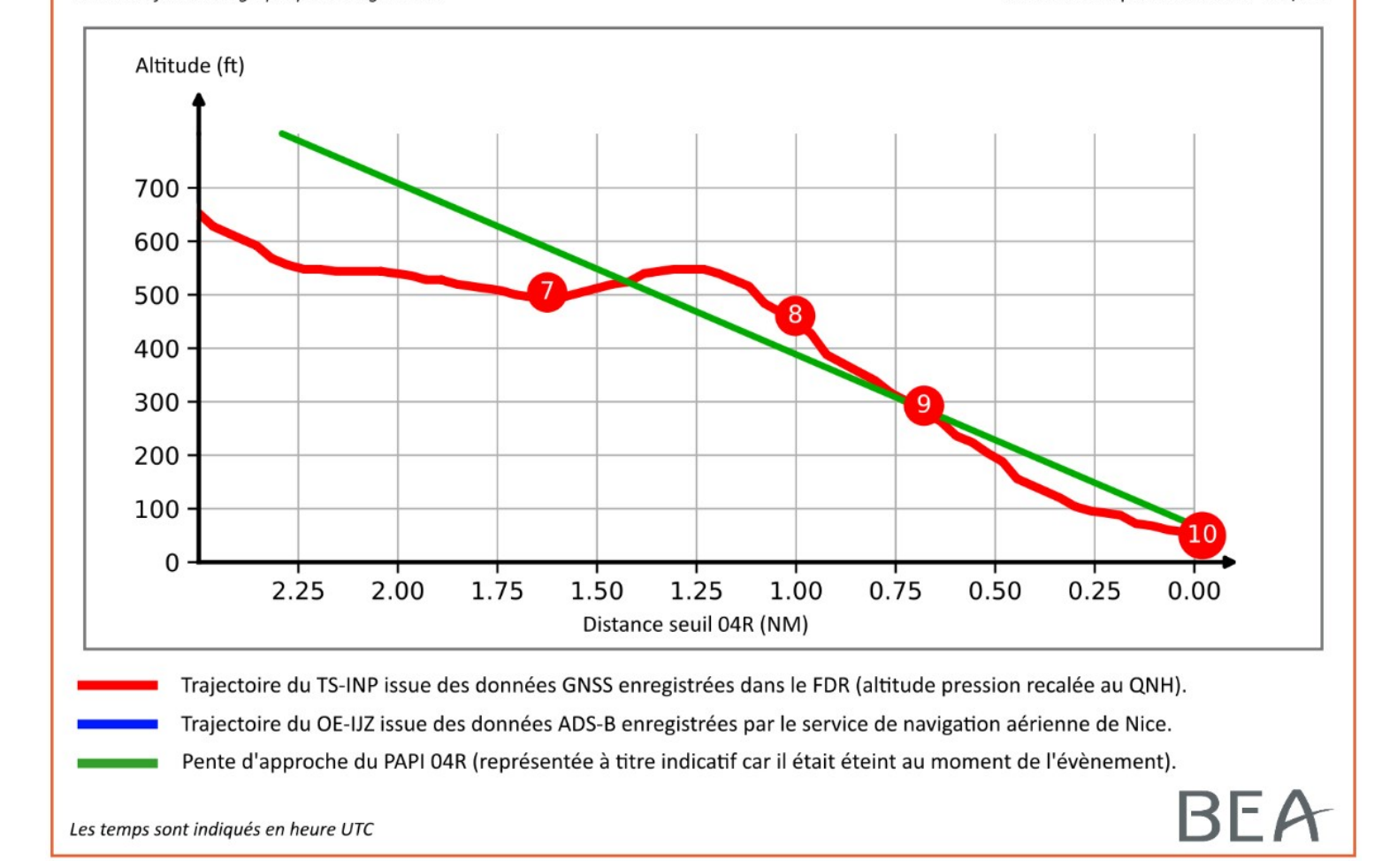

Le rapport préliminaire de l'incident de Nice du 21 septembre entre le Nouvelair et l'Easyjet vient de sortir : https://bea.aero/les-enquetes/evene [...] d-nice-06/
Ils ont vraiment frôlé le Tenerife  :(
À 21 h 22, la contrôleuse PREVOL/SOL autorise l’équipage du OE-IJZ au roulage et lui demande de maintenir avant la piste 04L au point d’attente A1.  L’équipage collationne et commence le roulage. Il évoque les faibles conditions de visibilité au sol.
À 21 h 25, le contrôleur LOC/APP autorise l’équipage du TS-INP à débuter l’approche RNP A vers la piste 04L après BISBO. L’équipage collationne correctement (point ❷)
À 21 h 30, le contrôleur LOC/APP autorise l’équipage du TS-INP à atterrir piste 04L (point ❹). L’équipage collationne correctement. L’avion passe le point MN04A (MAPt de la RNP A 04L) à 2 000 ft en descente. Il suit un cap de 357°. Le PF désengage le pilote automatique.
Trente secondes plus tard, le PF vire à droite du cap 360° au cap 040°. Le PF mentionne avoir la piste en vue.
À 21 h 31 min 41, le premier niveau d’alerte (alerte de couleur orange) d’incursion sur piste du système A-SMGCS6 se déclenche dans la tour de contrôle (points ❼et❼) au moment où le OE-IJZ pénètre sur la piste 04R. Le TS-INP est à 492 ft en descente et à environ 1,6 NM du seuil de piste 04R.
À 21 h 31 min 57, le deuxième niveau d’alerte (alerte sonore et visuelle de couleur rouge) se déclenche (points ❽et❽). Le TS-INP est à 448 ft en descente et environ 1 NM du seuil de piste 04R.
À 21 h 32 min 05, le OE-IJZ est sur le peigne du seuil de piste 04R en virage à gauche pour s’aligner sur l’axe de piste (point ❾). Le PM du OE-IJZ voit le TS-INP en finale. Il exprime son étonnement à propos de la trajectoire perçue. L’équipage n’identifie pas pour autant de conflit. Le TS-INP est à 0,7 NM du seuil de piste 04R, passe 278 ft en descente avec une vitesse indiquée de 141 kt et un taux de descente d’environ 1200 ft/min (point ❾).
Au même moment, le contrôleur LOC/APP contacte l’équipage du TS-INP pour confirmer la piste 04L « Nouvelair 586, I confirm 04L ». L’équipage répond qu’il est en courte finale de la 04L « short final 04L ». Le contrôleur autorise à nouveau l’équipage à atterrir sur la piste 04L « Clear to land 04L ». Au cours de cet échange, l’avion est à environ 0,7 NM du seuil 04R et passe de 258 à 158 ft puis poursuit la descente. Les annonces automatiques sonores 100, 50, 40 et 30 ft s’activent dans les secondes suivantes.
À 21 h 32 min 23, le TS-INP survole le OE-IJZ qui est arrêté et aligné sur l’axe de la piste 04R (points ❿et❿). La valeur de la hauteur radioaltimètre du TS-INP passe de 39 ft à 10 ft en une seconde avant de remonter à 24 ft dans la seconde suivante7.
À 21 h 32 min 25, le contrôleur LOC/APP demande à l’équipage du TS-INP de remettre les gaz (point ⓫). Les annonces automatiques 20 ft et « retard » s’activent à ce moment dans l’avion. L’équipage du TS-INP interrompt l’approche.
Les données enregistrées montrent que le train principal du TS-INP n’a pas touché la piste.
En résumé :
- L'équipage du Nouvelair s'est trompé de piste en approchant la 04R au lieu de la 04L.
- Les alarmes de la tour ont bien sonné. [EDIT 23/10/25: Le Nouvelair survole l'Easyjet à 10 ft (3m). Seulement après le survol], L'ATC a demandé une remise de gaz juste avant le toucher des roues
En résumé :
- Les alarmes de la tour ont bien sonné. L'ATC a demandé une remise de gaz juste avant le toucher des roues
Pourquoi il ne se passe rien côté ATC entre 21 h 31 min 41 et 21 h 32 min 05 ?

n°73728052
Laska-
Posté le 23-10-2025 à 00:29:58  profilanswer
mxpx a écrit :
3m putain.
Tu m'étonne que les mecs voulaient pas voler après ca...
C'est même pire que ça, on peut imaginer que le point le plus bas des trains de l'avion en finale est passé sous le point le plus haut de l'avion au sol.
En gros, la dérive de l'un entre les trains de l'autre.
Le chiffres le montrent ainsi : la radiosonde indiquait 10 pieds. Elle est précise au pied près (largement)
Elle a mesuré le toit du fuselage de l'autre avion, haut d'environ 15 pieds (d'où la différence entre 10 et 24) soit environ 5 mètres
Le 320 a une dérive qui fait 5 mètres de plus soit 15 pieds.
Le train principal de l'avion en vol est donc passé un mètre cinquante sous le sommet de la dérive de l'autre avion  :sweat:
Le confirmer nécessite une analyse point par point et une interpolation grâce à l'accélération verticale sur les intervalles d'une seconde où la mesure de radiosonde n'est pas disponible. Mais il y a fort à parier que ce soit ça ou pas loin !
L'autre point notable c'est que l'approche de l'avion en finale ne semble pas du tout stabilisée.
Les altitudes et les varios donnés ne sont pas cohérents. Il faut regarder les courbes mais sur l'extrait cité en texte, c'est pas ouf.
La courbe le confirme : c'est une approche moyennement réussie : https://i.gyazo.com/46441f44f89d9aa [...] 3343ca.png
Avec un vario supérieur à 1000ft/min qui signe normalement une remise de gaz.
Un autre truc dommage c'est que l'avion est aligné sur la piste presque une minute avant de se faire survoler. Autrement dit, s'il avait été autorisé à décoller tout de suite, il aurait été en vol au moment où l'autre aurait franchi le seuil et se serait posé sur la mauvaise piste !

Dans le rapport du BEA page 15 il y a ça
https://bea.aero/fileadmin/user_upl [...] inaire.pdf
La piste 04 L et la 04R disposent chacune d’un ILS doté d’une fréquence propre. La fréquence de l’ILS 04R est 110.7 MHz. Celle de l’ILS de la 04L est 109.95 MHz.
La pente de descente (Glide Path) de l’ILS de la piste 04L était hors service depuis le 30 avril 2025 (un NOTAM était publié).
C'est fréquent qu'un ILS soit en panne aussi longtemps sur un aéroport aussi important ?
Non, mais comme à Nice il sert quasi jamais... :D

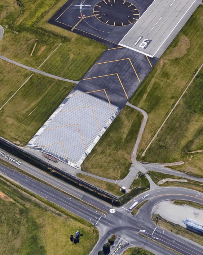

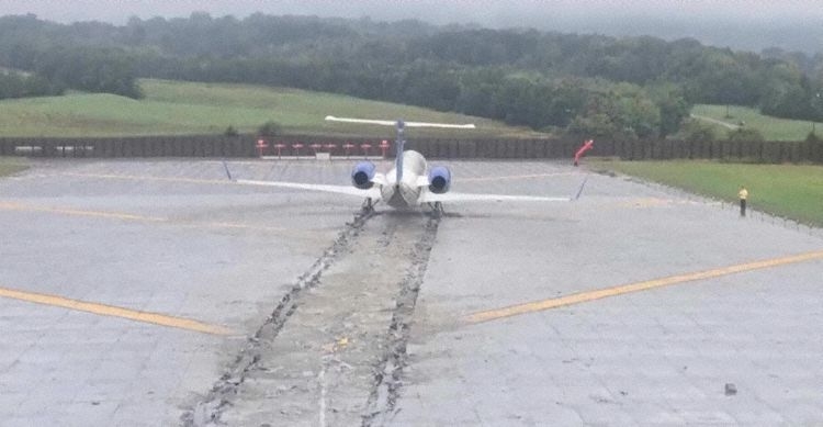

Un autre rapport préliminaire est sorti cette semaine : celui de l'Embraer 145 qui a fait une sortie de piste le 24/09/25 et a terminé dans l'EMAS.
https://data.ntsb.gov/carol-repgen/ [...] 201709/pdf
https://rehost.diberie.com/Picture/Get/f/442795
(J'ai mis en gras les parties que je trouve significatives)
On September 24, 2025, at 2117 eastern daylight time (EDT), CommuteAir (dba United Express flight 4339), Embraer EMB-145XR, N21129, experienced a runway excursion while landing at Roanoke-Blacksburg Regional Airport (ROA), Roanoke, Virginia (VA). The airplane overran the end of runway 34 and came to rest in the engineered materials arresting system (EMAS).
According to the flight crew, this was the second leg of day four, of a four-day rotation, and the first leg on the incident airplane. Prior to departure, the airplane had to be deplaned twice for maintenance related anomalies. After boarding for a third time, the flight crew reviewed the weather and briefed the thunderstorms approaching ROA. The airplane pushed back approximately two and a half hours after the scheduled departure time.
En route, the flight crew reviewed the Automatic Terminal Information Services (ATIS) weather information for ROA. The ATIS reported calm winds, no precipitation, a cloud ceiling of 15,000 feet, and that runway 6 was in use. The captain, pilot flying, briefed the localizer approach to runway 6. The first officer (FO), pilot monitoring, suggested reviewing the landing performance details for a wet runway, or a runway condition code (RCC) of 5, but the captain declined due to the ATIS not reporting precipitation.
During descent, the flight crew checked in with approach control and was informed of precipitation along the approach path to runway 6 and that other aircraft were using runway 34 for landing. The captain requested the FO set up for the instrument landing system (ILS) approach to runway 34 and to brief the approach. The FO set up the ILS runway 34 approach, briefed the approach changes, and monitored the weather radar.
During the approach, the rain intensity increased, and the captain requested that the FO run the performance calculation for landing on a wet runway with a RCC of 5. The FO ran the performance calculations and determined that they would have a margin of approximately 200 feet more than was required, without thrust reverser usage. The captain briefed the go-around procedures and that they would divert to Piedmont Triad International Airport (GSO), Greensboro, North Carolina if they executed a go-around.
On short final, the rain intensity increased, and the captain requested windshield wipers at high. As the airplane descended below 500 feet, the FO observed that they were high on PAPI and then observed the captain correcting the flight path, but recalled they were still high as the airplane crossed the threshold. After crossing the runway markings, the FO called for a go-around, but the captain continued. About halfway down the runway, the FO called for a go-around a second time, but the captain continued.
The airplane touched down and the flight crew applied maximum braking and deployed the engine thrust reversers. The airplane overran the end of the runway and came to rest in the EMAS.
2 changements d'avions
+ 2h30 de retard au départ
+ un capitaine qui n'écoute pas son FO qui suggère de prévoir un atterrissage sous la pluie (alors qu'on est en plein orage ?) mais lui demande de briefer un atterrissage sous la pluie pendant l'approche
+ un capitaine qui tente de forcer un atterrissage mi-piste alors que le FO lui a dit 2 fois "go around".
= Merci EMAS, parce que juste derrière, il y a un dénivelé abrupt de 5-7m et une 2*2 voies
https://rehost.diberie.com/Picture/Get/f/442796
Magnifique CRM  [:tinostar].
Aux FO du topic, vous laissez combien de chance à votre Capitaine avant de dire fermement "I have controls" ?

verdoux a écrit :
La piste est fermée tant qu'ils n'ont pas sorti l'avion et remis l'EMAS en état ?
La piste a réouvert 3 semaines après l'incident. L'EMAS n'est pas encore réparé, un NOTAM prévient qu'il est "non standard". Le choix de la piste est à la discrétion de l'ATC et du Captain.
Representatives from Runway Safe, the Swedish company that manufactured the EMAS, visited the Roanoke airport following the incident and removed damaged EMAS blocks from the end of Runway 16-34, according to Alexa Briehl, an airport spokesperson.
It will likely take months for the system’s replacement blocks to arrive and be installed, she stated. Runway 16-34, one of two at the airport, reopened on Oct. 6 at 3:15 p.m., according to Briehl.
That day, the FAA posted a Notice to Airmen — an announcement containing information essential for flight operation personnel — noting that the EMAS on Runway 16-34 in Roanoke is now “nonstandard.”
Until the EMAS blocks are replaced, pilots, airlines and air traffic controllers will decide whether jets use Runway 16-34, Briehl stated. She noted that she has seen aircraft using the runway since it reopened.
Source: https://virginiabusiness.com/roanok [...] overshoot/
