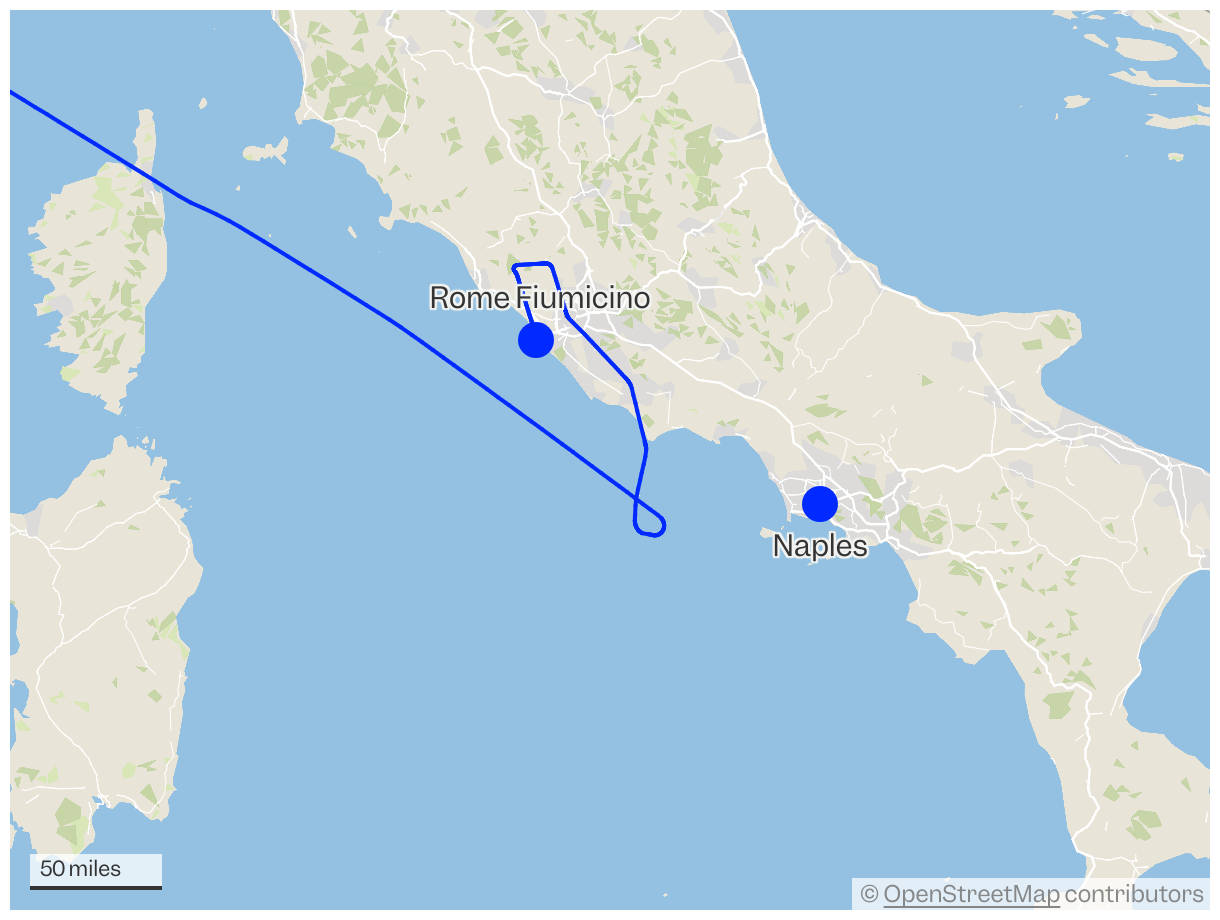

American Airlines opère le vol direct AA780 Philadelphie-Naples en 787-8. https://www.flightaware.com/live/flight/AAL780
https://datawrapper.dwcdn.net/gSZ4Z/plain.png
Le lundi 02 juin, le vol a cependant été détourné au dernier moment vers Rome.
Profil FlightRadar https://www.flightaware.com/live/fl [...] /KPHL/LIRF
La raison: Naples est un aéroport de Catégorie 8 RFFS (équipement pompiers " rescue-and-firefighting services" ) homologué pour recevoir des 787-8.
Mais il est incompatible avec le 787-9 (Cat 9 RFFS requis dans la documentation Boeing) affrèté ce jour-là par AA...
Les passagers se sont tapés trois heures de bus pour rejoindre Naples.
https://onemileatatime.com/news/ame [...] diversion/

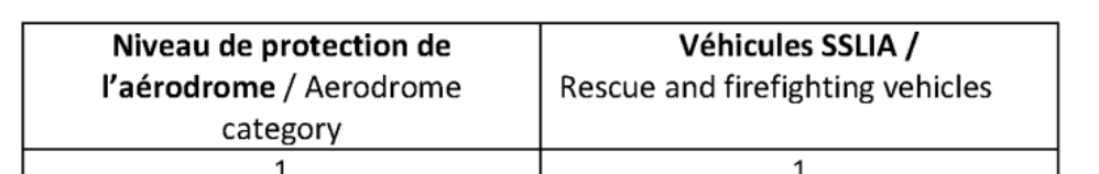

Je trouve que niveau est le mot français et catégorie le mot anglais :
https://i.gyazo.com/4ef7d4489fb7361 [...] f2d993.png

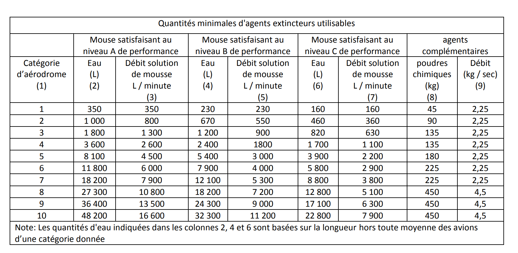

Et selon le niveau SSLIA, on obtient des exigences sur les pompiers :
https://i.gyazo.com/576d3aecef9d97b [...] 677b70.png

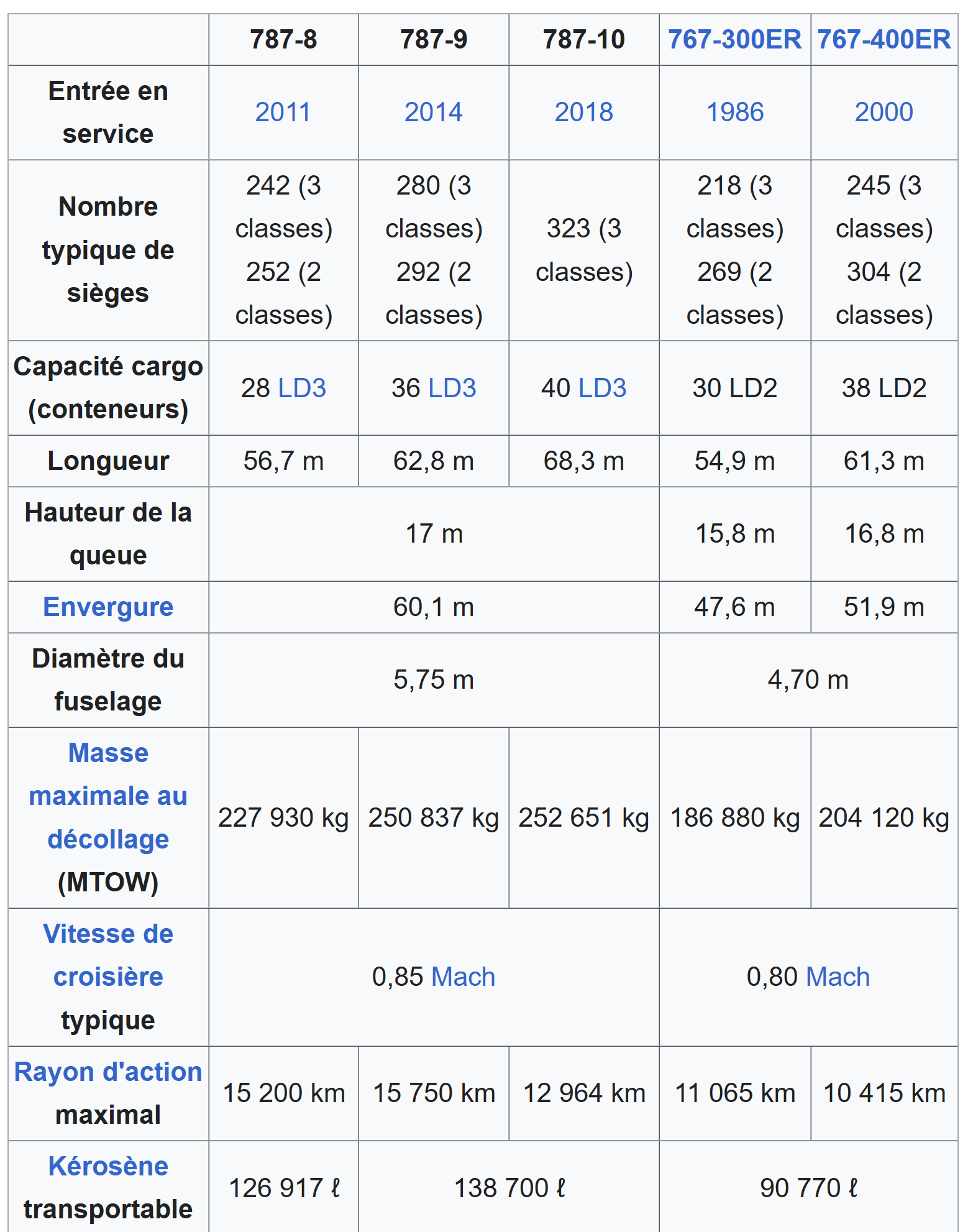

Ensuite, on voit bien que le B787 change de catégorie en passant du 800 au 900
https://i.gyazo.com/893d24ce39c4fcb [...] f4104f.png
Et pourquoi cette version n'est pas autorisée à atterrir là ? La différence doit être faible non ?  :??:
