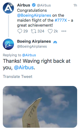

https://pbs.twimg.com/media/EPJSyWJXsAAILhP?format=jpg&name=900x900
n°58651166
Posté le 26-01-2020 à 17:27:14  profilanswer
:ouch:
