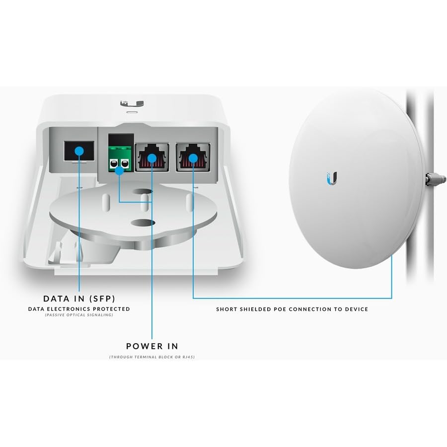

Compatible avec signal SAT???  :heink:
Lord deep a écrit :
Si tu veux faire passer le signal par fibre, c'est faisable.
Par contre, le principe du PoE est que tu as une alimentation avec.
Dans ton cas, l'alimentation ne peut PAS être transportée par la fibre.
Tu auras besoin d'une alimentation à l'endroit où tu veux placer ton PA.
Tu devras convertir ton signal Ethernet en fibre puis passer la fibre par la mini-gaine.
Une fois arrivé au RDC, tu devras passer par un intermédiaire (je ne sais pas trop lequel, je laisse les autres te proposer) pour recevoir la fibre et l'alimentation pour ressortir en RJ PoE vers ton PA
Oui je suis d'accord.
Je voulais juste savoir s'il existait un appareil qui fasse conversion Fibre -> Ethernet et injecteur PoE en même temps.
Parce que sinon il me faudra deux appareils.
Un peu comme le FibrePoE d'Ubiquiti mais avec du PoE actif 54V au lieu du 24V passif.
https://m.media-amazon.com/images/I/51OA4RiH0bL.jpg

J'ai trouvé ce qu'il me faut:
https://www.fs.com/eu-en/products/1 [...] w_cid=1186
Q:
Can this device provide PoE/PoE+ power to other devices?
A: Yes, this device supports power supply via PoE (IEEE 802.3af) and PoE+ (IEEE 802.3at) standards.
Par contre comme c'est unmanaged, je ne sais pas ce qui se passera avec mes vlans.

C'est transparent.
